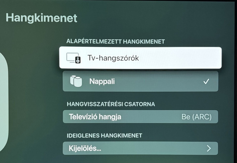

Erre a hsz-re reagálva, de általános jelleggel kérdezném, hogy mi a véleményetek egy olyan megoldásról, hogy egy apple tv-hez 2 homepod minit véve szóljon a hang? Használ valaki ilyet? Mennyire jó a hangminőség, mennyire élvezhető a sztereo hangzás? Milyen a hangminőség, ha zenét és filmeket, youtube videókat akarok hallani rajtuk? Telefonról is hallgatnék így zenét.
Immy
1. Gondolkoztál, hogy megemeled a Homepodokat, hogy még jobban szóljanak?
2. Működne egyáltalán, hogy a filmet stereo-ban kiszolgálja a 2 homepod és közben párhuzamosan adja a hangot "hátulról" további homepod? Itt már szerintem biztos hogy bejönne a vezetéknélküli médium okozta késleltetés ennyi eszköznél.
3. Mekkora szobában használod a rendszert, illetve mi a fő felhasználási mód? Filmezés?
4. Nem látom az apple tv-t a képen

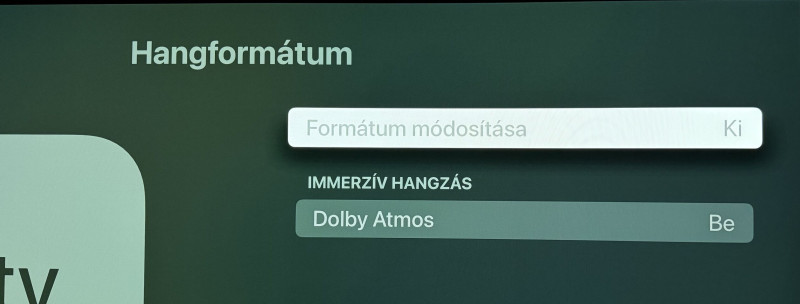

Köszönöm a tippeket. Lehet a korábbi sztereo hangszórók miatt volt átállítva, most ez alapján már jó lett a hangerő, dinamika.
Viszont Atmos 7.1.4 test tones videót nézve ha nincs bekapcsolva lfe a sztereo lekeverésben akkor nem hallatszódik a mélynyomó csatornája.
Atmos szerű objektum alapú térhatás nem hallható (nem vártam a korábbi Samsung Q990B-hez foghatót, de azt hittem több lesz a HP-al mint egy stereo hangszóróval. Ez azért lehet mert ennyit tud ez a hangszó ebben a környezetben, vagy valami nem jó az Infuse-al? Az TVos beállításaiban elérhető az atmos hang opció.

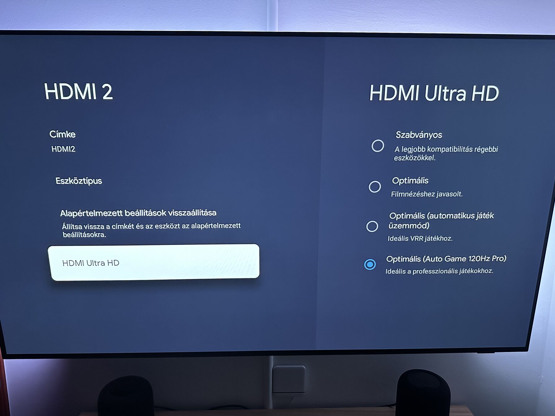

Akkor annak aki esetleg hasonló cipőben jár, itt a megoldás a fenti problémára:
Mivel a Dolby Vision tökéletesen működött a TV csere előtt - és csak ez a komponens változott- abból indultam ki, hogy a TV oldalán nem stimmel valamilyen beállítás.
A HDMI beállítások között HDMI Ultra HD menüpontban meg is lett a ludas.
Visszaállt "Optimális" módba (Gondolom az SW Update tette alapra)
Azonban ha nem a legalsó "Optimális" opció van kiválasztva, csak sima HDR van, nincs HDR10+ és DV sem. Így minden tartalmat HDR-nek érzékel és csak arra vált.Amint ezt beállítottam azonnal megjelentek: [kép]
Teszteltem is, és szépen vált mind HDR, mind Dolby Vision esetében.
(A fotók minőségéért bocsi, sötétben kellett egy pillanatot elkapni

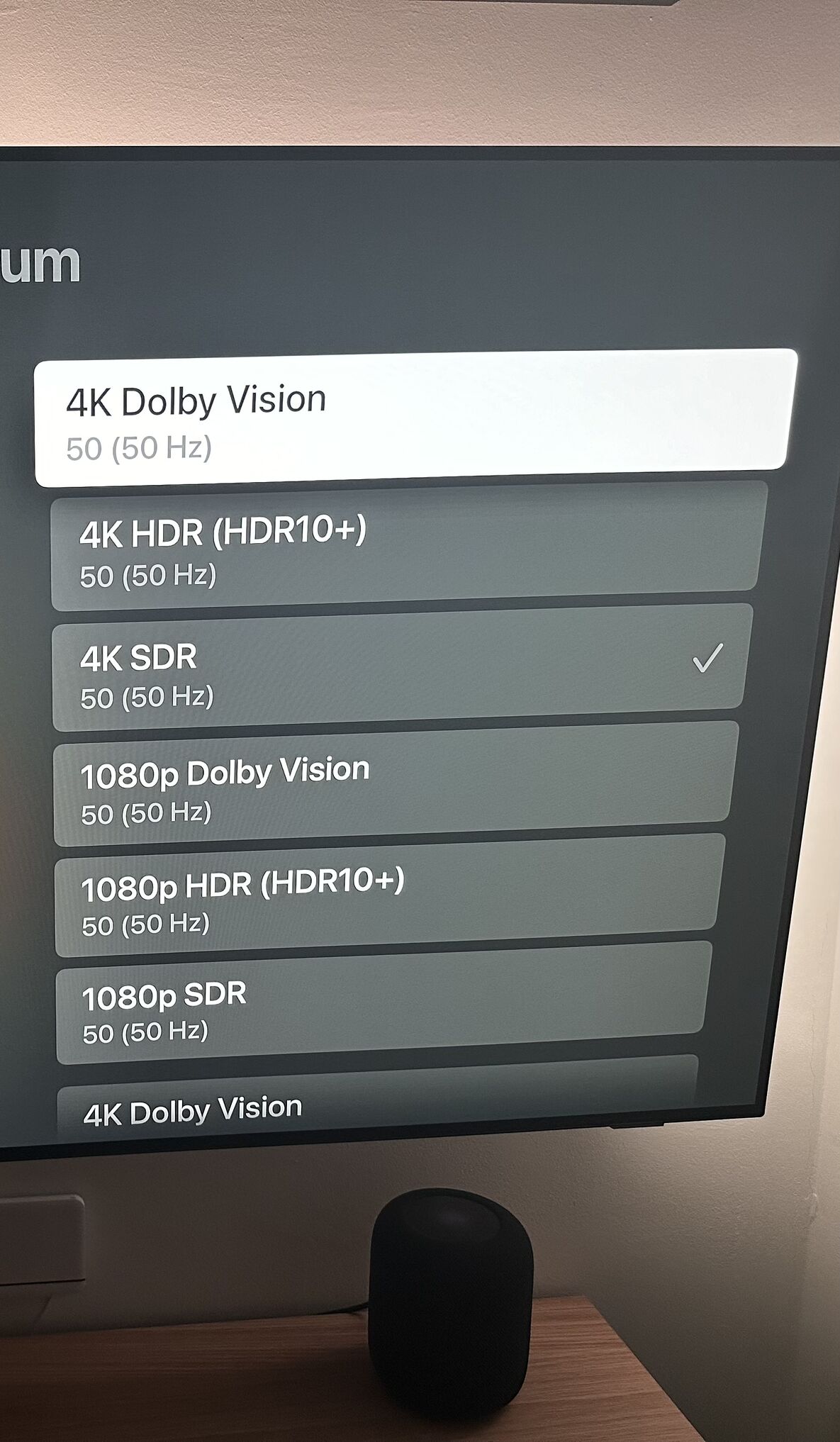

Tegnap üzemeltem be a TV-t, de nem volt Dolby Vision opció az Apple TV beállításokban, csak HDR. (4K SDR(50) / 4:4:4/ illetve egyeztetések bekapcsolva.) - a TV-n engedélyezni kell a HDMI-kiterjesztett (vagy bármi más a neve) módot. Ha nem ajánlja fel ezt a lehetőséget, akkor manuálisan kell megkeresni a HDMI beállítások között.
(Itt melyik az ajánlott 4:4:4 vagy 4:2:0 ?) - 444
Majd újra eltűnt, pedig nem állítottam át semmit
- bármi előfordulhat, pl. kábel, vagy eszköz hiba. -
