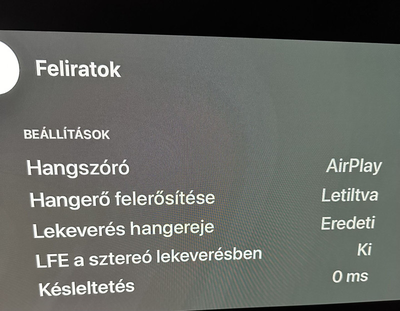

Valakinek van infója, hogy ez pontosan mit takar?
Semin
Nem is értettem milyen késleltetésről beszélsz. Semmilyen késés/lagg nincs az Apple TV és a Homepodok között. De ha a hálószobában (~10m+1 fal) levő Homepod minit hozzákapcsolom lejátszáshoz azzal is tökéletes a szinkron. Nincs semmilyen desync, oda teszed ahova csak akarod.
