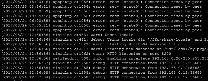

log fájlban 7db upnphttp errort mutat
most hogy debugra állítottam, nagyon sok sort loggolt, de semmi extra, csak ilyeneket látok -

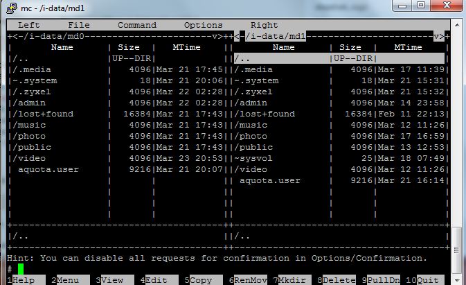

Itt vannak a Transmissonon keresztül letöltött adatok:
/i-data/md0/admin/downloadbemásoltam egy file-t a/i-data/md0/video -ba, tényleg látom, viszont nem tudom mit kell átírni a config fájlba, hogy lássa az "admin" mappa tartalmát.
Lennél szíves leírni mely sort módosítsam?

Amit a második hozzászólásodban írtál azokat én okoztam. A network interface-el én próbálkoztam, de amikor láttam, hogy nem megy visszaállítottam.
Root_container-t átírtam, nem segített, logolást debug-ra tettem, nem látok benne a normál módnál többet segítő sort.
Amit magamtól próbáltam tenni:
- bár nem hiszem, hogy lenne köze ahhoz, hogy nem olvassa végig a teljes zenei útvonalat, kitöröltem azt a mappát amire a playlist bad hibaüzenetek vonatkoznak, aztán rescan, annyi változott, hogy már nem írja konkrétan a fájlokat amik nem tetszenek neki, de az üzenet még megjelenik
- kitöröltem teljes Peter Gabriel mappát (ahol megáll), hátha emiatt akad meg, de így sem halad tovább, sőt további mappák törlésére is így reagál, rescan ellenére egyre kevesebb a fájl
- nincs két minidlna itt egy ps kimenet
- és egy log (a régit töröltem, így csak a friss bejegyzések vannak benne)

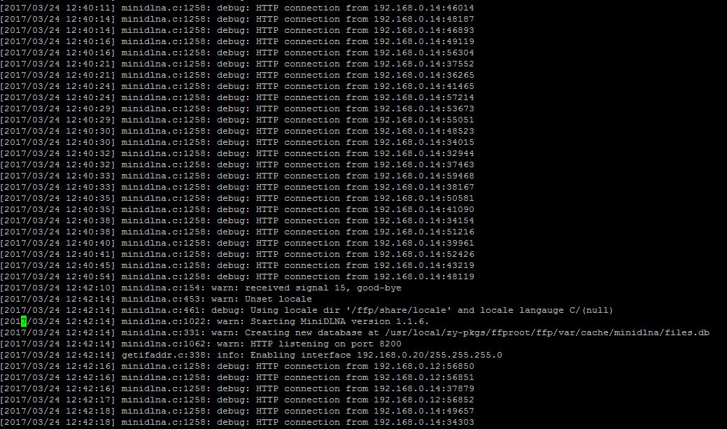

"MiniDLNA is already running."
Mondjuk azért ezek is érdekesek. Jó lenne tudni, hogy ekkor te próbálod ráindítani még egyszer?
Ez is fura:
Network interface eth0 not found
Holott ez ki van kommentelve a conf-ban.
ifconfig
parancsot kiadva esetében szerintem nem eth0 hanem egiga0 van ott. De nem ez a bug forrása , csak furcsállom. Esetleg ezt is írd át a conf-ban.Véletlenül nem 2 minidlna-d van?

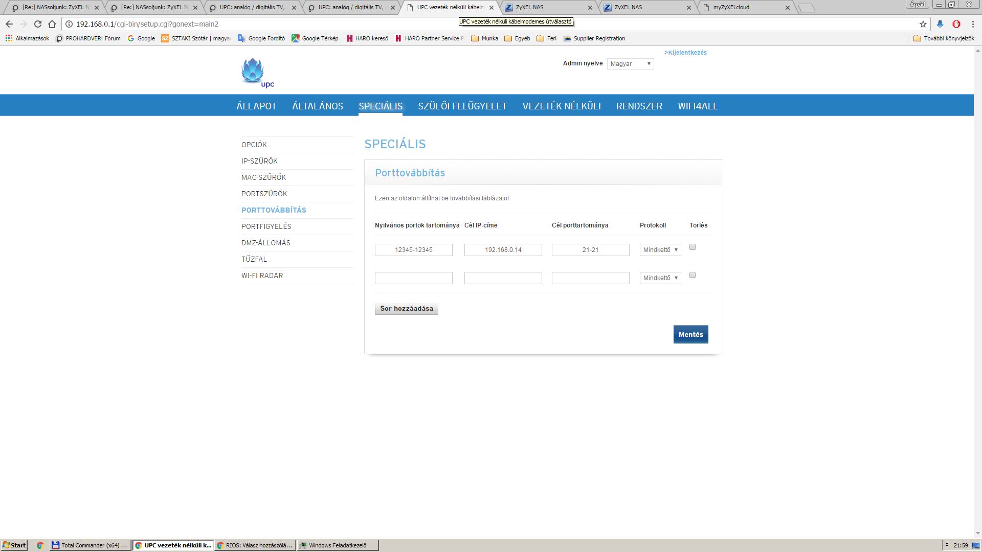

macilaci78
Nem állítottam passzív tartományt. Nem tudom, mit és hol kell hozzá és próbálom nem tetézni a hülyeséget hozzá nem értéssel.
Fentebb írtam két portot, amin passzívan volt megkísérelve a ans elérése. Tízezres különbség volt a két port között.Nincs FFP-m. Ez egy következő lépés lenne az SFTP miatt. Ha az FFP egy lehetséges megoldás, akkor előre léphetünk, de egy step by step stílusú segítségre lesz szükségem.
A 21-es port van a NAS admin felületén beállítva, a routerben pedig az 12345 van forwardingolva a 21-re. A routerben a "DHCP reservation" menüpontban a nas megkapta a fix IP-t, ettől eltérő IP-n egyszer sem láttam a nas-t.
macilaci78
A hétvége egy picit sűrű volt, most rálestem megint.
A lényeg, hogy belülről szépen megy, kintről továbbra is a szokásos hibaüzi:
227 Entering Passive Mode (192,168,0,14,61,202)
Server reports local IP -> Redirect to: 89.***.***.***
PORT 192,168,43,77,192,150
500 I won't open a connection to 192.168.43.77 (only to 31.§§§.§§§.§§§) -

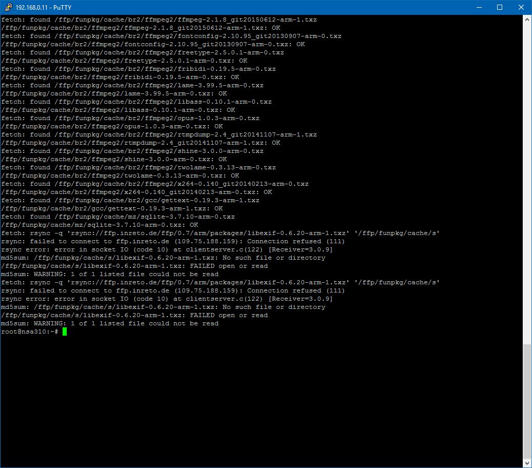

Syl
Húha, ez eszembe sem jutott.
Ja, mégis.fetch: rsync -q 'rsync://ffp.inreto.de/ffp/0.7/arm/packages/libjpeg-8c-arm-1.txz' '/ffp/funpkg/cache/s'
rsync: failed to connect to ffp.inreto.de (109.75.188.159): Connection refused (111)
rsync error: error in socket IO (code 10) at clientserver.c(122) [Receiver=3.0.9]
md5sum: /ffp/funpkg/cache/s/libjpeg-8c-arm-1.txz: No such file or directory
/ffp/funpkg/cache/s/libjpeg-8c-arm-1.txz: FAILED open or read
md5sum: WARNING: 1 of 1 listed file could not be read
root@nsa310:~#Semmi kötözködés nincs bennem, csak totál felqrt ez a sz*r!
Syl
Igen, de ha a bolondbiztos leírásodban a függőségek telepítése errort dob, akkor mi van? [kép]
root@nsa310:~# /ffp/start/minidlna.sh start
Starting minidlna.../ffp/bin/minidlna: can't load library 'libjpeg.so.8'
[ Fail!!! ] ERROR WARNING: minidlna can not start!!!
root@nsa310:~# -
macilaci78
Munkahelyen vagyok, innen a ftp://macilaci78.zyxel.me:12345 nem működik böngészőből.
A routerbe csak a 21-es és 12345-öt írtam be, ő csinált magának egytagú tartományt 21-21 és 12345-12345 alakban. Ez állítólag így működik és jól működik.
A router saját IP-je 192.168.0.1, le van foglalva, a kiosztható tartomány kezdete 2, tartomány 253. Ilyen alakban van megadva, elvileg állítható, de nem a tartományt nem engedte átírni sem 198-ra, sem 200-ra, sem 100-ra... Rámentettem, frissült is. Újraindítás funkció nincs a router webes felületén, így maradt a ki-bekapcsolás, illetve az áramtalanítás. Felállt a rendszer, de semmi nem változott. A dhcp a 192.168.0.14-et adta a nas-nak, ezt viszont a routerben le is tudtam neki foglalni, így ez lett a fix IP-je, a böngészőben ez alapján jön is a nas webes felülete.Tehát elvileg megvan a fix IP a nasnak a routerben, a nasban 21-es port és engedélyezve az ftp, a routerben forwardingolva a megfelelő IP-vel az 12345 portra. Tehát elvileg működnie kellene.
Amit még nem láttam itt, hogy valaki ilyen nast ftp-re használna UPC-s kábelmodemre kötve. Lehet, a UPC natolt hálózata copat.A routertől nem félek, régi, ismert típus és sokkal szabadabban lehet konfigolni, mint a szolgáltató eszközét. De persze nem nyúlok hozzá, amíg nem mondjátok.
FefeeX: tegnapelőtt működött belső hálón e szerint:
nas-ban engedélyezve az ftp, 21-es port helyett 12345 megadva a nasban és a routerben 12345 port az 12345 portra forwardingolva a nas 196.168.0.14 IP-jével: 196.168.0.14:12345, illetve a nas:12345 is ment.
Tegnap a nasban az 12345-öt átírtam 21-re, a routerben szintén átírtam a cél porttartományt 12345-ről 21-re és már nem ment belső hálón.TeamViewer van, engedek garázdálkodni, aztán ha kész, offline teszem a modemet és helyi hálón átírom a jelszavakat.
SZERK: valami történik. Munkahelyi Total Commanderből másolva:
Connect to: (2016.09.29 10:24:35)
hostname=macilaci78.zyxel.me:12345
username=admin
startdir=
macilaci78.zyxel.me=89.***.***.***
220---------- Welcome to Pure-FTPd [TLS] ----------
220-You are user number 1 of 10 allowed.
220-Local time is now 10:24. Server port: 21.
220-This is a private system - No anonymous login
220-IPv6 connections are also welcome on this server.
220 You will be disconnected after 15 minutes of inactivity.
USER admin
331 User admin OK. Password required
PASS ***********
230 OK. Current restricted directory is /
SYST
215 UNIX Type: L8
FEAT
211-Extensions supported:
EPRT
IDLE
MDTM
SIZE
REST STREAM
MLST type*;size*;sizd*;modify*;UNIX.mode*;UNIX.uid*;UNIX.gid*;unique*;
MLSD
TVFS
ESTP
PASV
EPSV
SPSV
ESTA
AUTH TLS
PBSZ
PROT
UTF8
211 End.
HELP SITE
214-The following SITE commands are recognized
CHMOD
IDLE
UTIME
214 Pure-FTPd - http://pureftpd.org/
OPTS UTF8 ON
200 OK, UTF-8 enabled
Connect ok!
PWD
257 "/" is your current location
Almappa
TYPE A
200 TYPE is now ASCII
PORT 192,168,0,153,196,25
500 I won't open a connection to 192.168.0.153 (only to 85.§§§.§§§.§§§)
PASV
227 Entering Passive Mode (192,168,0,14,215,244)
PORT 192,168,0,153,196,27
500 I won't open a connection to 192.168.0.153 (only to 85.§§§.§§§.§§§)Hülye voltam, nem a macilaci78 a valódi ddns, azzal természetesen nem működik.
A 89.***.***.*** IP-cím a tényleges IP-m, a 85.§§§.§§§.§§§ nem tudom, mi.
A 192.168.0.153-on nem tudom, mi van, miért akarja erőltetni.
Alakul ez, csak nehéz eset vagyok.Syl: azt írta, hogy belső hálón működjön az ftp... A nas-t elérem fájlkezelőből hálózati helyként, vagy hálózati meghajtóként is, ez sima liba. De az ftp-n tegnap este nem ment.
macilaci78
Valahol elakadtam... Fix IP megvan a routerben.
Azt már elértem, hogy a whatismyip, a mycloud WAN IP és a routerben lévő IP-cím egyezzen (89.-tal kezdődő) és itt a port forwarding is, valamint a ddns is megvan a mycloud.zyxel.com-on macilaci78.zyxel.me formátumban.A nas-t mégsem érem el ftp-vel se hálón belül, sem kívül. Ezekkel próbáltam:
192.168.0.14:21
192.168.0.14:12345
nas:21
nas:12345
macilaci78.zyxel.me
macilaci78.zyxel.me:21
macilaci78.zyxel.me:12345Elvileg ennek így mennie kéne, gyakorlatilag holnap futok egy kört a TP-Link router beüzemelésével, csak alszok rá egyet.
Köszi a segítséget.
Hátha tudtok valami okosat mondani.
