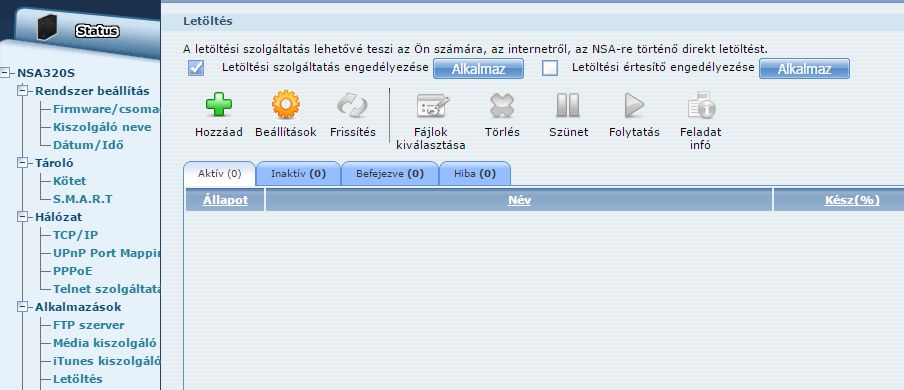

feco93
feco93 #13092 üzenetére
Beszéltem az internet szolgáltatóval és ő azt mondták nem korlátoznak semmit se. Mondom próbaképpen át vittem másik internetre s ott se működött. Szóval véletlen egybeesés volt. Szóval valami a nsa-al nem jó.
Próbáltam frissíteni de az se segített.
Le állítottam és ki adtam ezt a parancsot.
Esetleg valakinek valami ötlet?transmission-daemon -f -g /ffp/tm/.transmission-daemon -w /i-data/md0/video/download/ -t -u user -v password -a *.*.*.*
