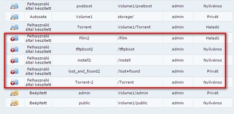

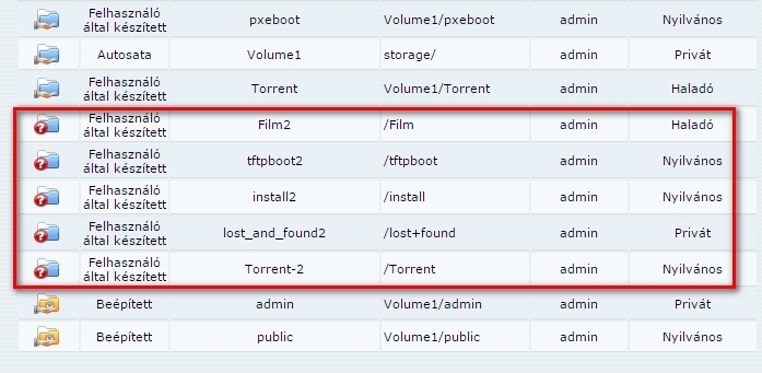

sziasztok,
winchastert cseréltem a NASomban (NSA-310 TDC Homedisk verzió, tehát a vinyóra lett felgányolva ami amugy flash-ben lenne) de a fő meghajtómat "átmigráltam" az új, nagyobb vinyóra.
viszont a configokban valahogy benne maradtak a régi megosztások, amikre az újakat is szerettem volna átnevezni, viszont a régiek nem elérhetőek, ezért se törölni, se módosítani nem tudom őket:mit javasoltok, hogy lehetne kigányolni mégis?
