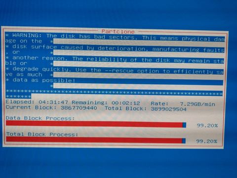

Mondjuk ha ennyire nem látod át a témát, nem biztos, hogy jó ötlet ezzel próbálkoznod.
Átklónozod a partíciókat (mert nem egy lesz, hanem kettő), és ha esetleg nem stimmel a méret, akkor megnöveled a kívánt méretre az adatpartíció mèretét egy erre alkalmas partíció managerrel.

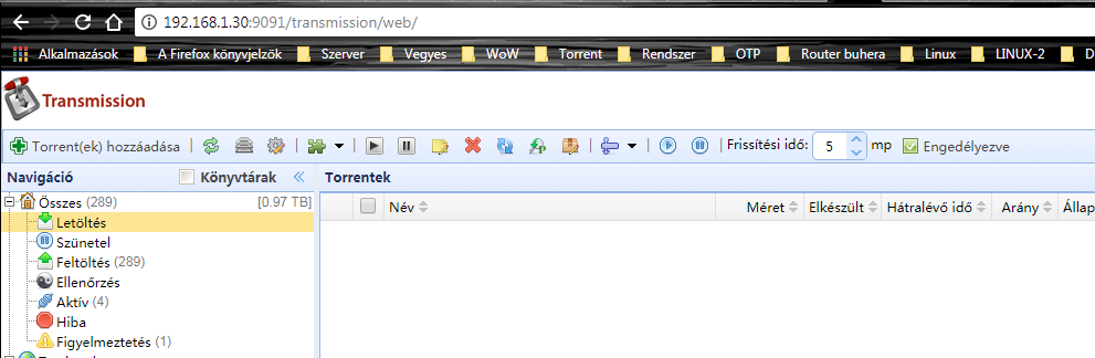

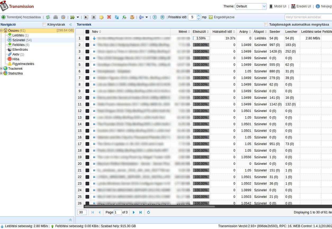

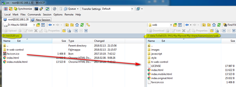

Transmission remote gui: [link]
Culturist-féle skin: link Nem kell meglepődni, ez egy .sh . Letöltés után tedd futtathatóvá (
chmod a+x install-tr-control.sh
) és indítsd el a nason (./install-tr-control.sh
) .Azonban az eredeti fájlban módosítanom kellett itt az útvonalat (37.sor):
ROOT_FOLDER="/ffp/share/transmission"
Ha nálad nem a fenti helyen van a tm
web
mappája (ott kéne legyen), akkor módosítani kell a fenti elérési utat a helyes, tényleges útvonalra. -

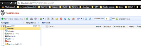

De kérlek mond, hogy használsz tm remote gui-t vagy legalább a culurist féle skin-t ! Nem pedig az ótvar orignal web felületet
Valami változott benne? Azt meg lehet valahol nézni, hogy pontosan mi ?
Meg. De mihez képest ugye... Itt látod mi és mikor kerül bele [link]. (A #9317 -et fordítottam utoljára.) Hivatalosan pedig még "csak" a 2.93 van ki (január 23 környéki állapot)
szerk: culturist screenshoot link javítva
