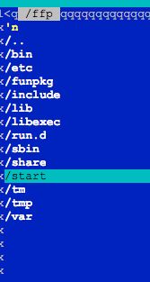

Hova telepítetted a TM-et? (Namerthogy' rendszerint a transmission az FFP alá kerül...) Ott keresgélj! Ha megvan, ezt add meg a loggolás-nál.
Tulajdonképpen ez lesz a probléma oka, ugyanis ha átmásolom a TS-daemon mappát és a benne lévő automatic.log-ot a kívánt elérési útvonalhoz, akkor hiba nélkül indul az automatic. Csak az a baj, hogy az TS nem oda települt ahol az automatic keresné. Ezt az elérési utat kéne megadni neki valahol ahol most van a TS az automatic.conf fájlban ilyet nem látok.

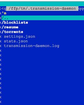

Én tényleg igyekszem (tudom nem eléggé) de akkor sem értem.
az automatic.log-ot magától hozza majd létre vagy nekem kell beírnom az automatic.conf fájlba. - ami az /ffp/etc/automatic.conf helyen van. Ott volt alapból.
Pacman leírását követem sorról sorra de ő csak a legvégén említi a log fájlt, ott is csak annyit említ, hogy figyeljünk a méretnövekedésére.

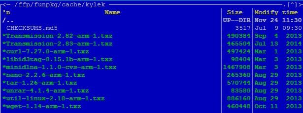

Elvileg mennek a repo-k, onnan töltöttem le ezeket:
ffmpeg-1.1.1-arm-2.txz (ez mintha nem stimmelne)
flac-1.2.1-arm-1.txz
libexif-0.6.21-arm-1.txz
libid3tag-0.15.1b-arm-1.txz
libjpeg-8c-arm-1.txz
libogg-1.3.0-arm-1.txz
libvorbis-1.3.3-arm-1.txz
sqlite-3.8.1-arm-1.txzés még elvileg egy frissebb minidlna
minidlna-1.1.5_git20150915-arm-1.txz -

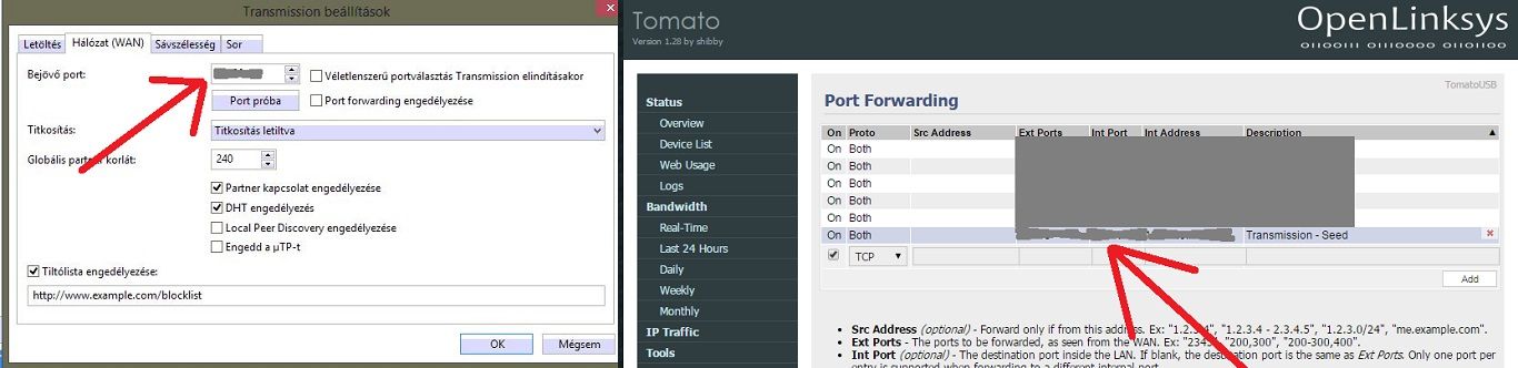

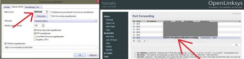

Nagyon köszönöm. Siker vagyis fél siker mert most már legalább a GUI látja. Az rpc-port nál a 9091 et átírtam egy egyéni portra, GUInál ezzel a portal rá tudok csatlakozni és látja is a torrenteket. Viszont hiába engedtem ki ezt az egyéni portot a 9091es portra nem akar elindulni se le se fel...és nemtudok rájönni miért. Mit rontok el?
Próbáltam már úgy is, hogy a settings-be amit küldtél alapon hagyom a 9091et és azt engedem ki de akkor meg már rá se akar csatlakozni a GUI valamiért -

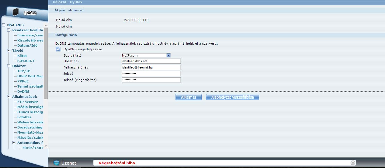

Identified
Na jó. Annyi beállítást próbáltam már.
Hogyan tudom beállítani egy könyvtáron azt, hogy olvasásra bárki elérje a hálózaton, viszont írni csak az admin tudja?
Az admin a tulajdonosa a könyvtárnak. Hiába játszadozom a média és webes megosztással, meg a haladó beállításokkal, vagy az az eredmény, hogy senki nem fér hozzá, vagy hogy csak az admin.
Identified
Köszönöm!
Annyi maradt, hogy a domain nem működik csak a publikus ip, de ez a legkevesebb.
vpn-t nem tudok állítani se ip korlátozást ezen a routeren ahogy mondtad, majd beszerzek egy jobbat.
A lényeg, hogy működik és bármikor be tudom állítani majd otthon is.Köszönöm a segítséget!

Identified
Még annyi kiegészítés, hogy mikor üzembe helyeztem a NAS-t, nem tudtam elérni a starter utilityvel, mert a hálókártyámnak driver gondjai voltak, aztán wifin keresztül beléptem az adminisztrációs felületre és már minden készen állt, tehát nem mentem végig a wizardon, talán akkor maradhatott ki valami beállítás?
