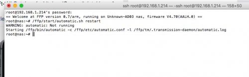

Ha újraindítom az automaticot és azt írja, hogy not running az azt jelenti, hogy nem is futott? Pár napja rakoncátlankodik, mert újraindítás után megy egy darabig, de pl este is megadtam neki egy letöltést könyvjelzőzve de nem indult el, be sem rakta a listába.
Restart után viszont betette egyből.
Mire kéne ránéznem, hónapok óta megy hiba nélkül, mintha Mr Dini email küldéses scriptje óta nem menne jól, de ott nem kellett turkálnom az automatic háza táján.

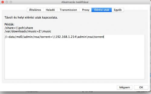

kellett egy "smb:" a
"/i-data/md0/admin/nsa/torrent=smb:\\192.168.1.214\admin\nsa\torrent" sorba.Úgy jöttem rá, hogy finderben egy filmre jobb katt és az infónál az elérési út. Erre nem gondoltam, mert eddig sehol nem kellett ezt alkalmazni.

Már egy ideje foglalkoztat a dolog, gondoltam most utána kérdezek megint, itt a fórumban, mert eddig nem sikerült kijavítani a hibám. Egy egyszerű elérési út beállítás kéne, de nem jön össze. FFP-s TM van fent.
GUI-ban ha a torrentnél rámegyek jobb egérrel a "tartalmazó mappa megnyitása" akkor a következő üzenet fogad. [link] Vannak esetek amikor jól jönne egyből az adott mappába ugrani. GUI-ból érdekes módon a "torrent törlése, adatokkal együtt" működik, de a mappába már nem enged ugrani.
Ezek vannak beírva:
Torrenteket az /i-data/md0/admin/nsa/torrent nappába szedem

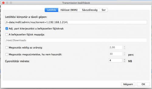

Már egy ideje foglalkoztat a dolog, gondoltam most utána kérdezek. TM GUI-ban ha a torrentnél rámegyek jobb egérrel a "tartalmazó mappa megnyitása" akkor a következő üzenet fogad. [link] Vannak esetek amikor jól jönne egyből az adott mappába ugrani.
Van egy hasonló hibaüzenet is a torrent indításánál is, amikor ki akarom választani az útvonalat. Ezt már úgy csinálom, hogy az előzőleg kézzel beírt útvonalat elfogadja, így azok előzményekből előhívhatók. De valami akkor se jó az tuti, gondolom a tallózásnak is hiba nélkül kéne működni. [link]

Hova telepítetted a TM-et? (Namerthogy' rendszerint a transmission az FFP alá kerül...) Ott keresgélj! Ha megvan, ezt add meg a loggolás-nál.
Tulajdonképpen ez lesz a probléma oka, ugyanis ha átmásolom a TS-daemon mappát és a benne lévő automatic.log-ot a kívánt elérési útvonalhoz, akkor hiba nélkül indul az automatic. Csak az a baj, hogy az TS nem oda települt ahol az automatic keresné. Ezt az elérési utat kéne megadni neki valahol ahol most van a TS az automatic.conf fájlban ilyet nem látok.
De lehet, hogy az egészet én látom rosszul...

az automatic.log-ot magától hozza majd létre vagy nekem kell beírnom az automatic.conf fájlba. - ami az /ffp/etc/automatic.conf helyen van. Ott volt alapból.
Pacman leírását követem sorról sorra de ő csak a legvégén említi a log fájlt, ott is csak annyit említ, hogy figyeljünk a méretnövekedésére.

Üdv! Használ itt valaki Mac-en TM-et? Teljesen máshogy néz ki itt mint a windowsos remote. Bekéne állítanom az elérési útvonalakat de a remote menüben édes kevés lehetőséget látok, ha megadom az ip és a portot akkor sea történik semmi, de még a frissítés gomb is el van szürkülve.
