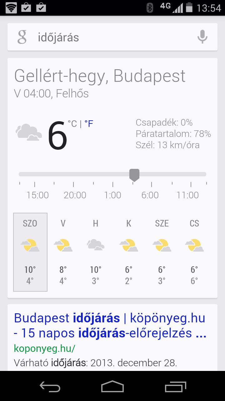

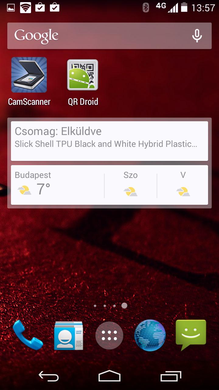

Keresgeltem me'g egy kicsit, a 4.4.2 gapps-hoz kulon signed apk-kent letezik a geniewidget, letoltheto innen (ide mutat az xda Nexus 5 gapps ugyben).
Nem teljesen ugyanaz, mint ami a play-en van, de meg mindig fix 5x1-es, amin alapbol alig latni valamit
Azt viszont nem tudom, hogy erdemes a regi widgetet signed-kent keresni, vagy az nem fog a mostani gapps-ommal egyuttmukodni?Zsebob: ez norvik-ot erdekelheti, engem az idojaras. De abbol kimondottan az, amit a genie tud (napi e'gke'p+minmax par napra elore, es a kov. 24 ora gorbekkel). Mivel ha nem is widget-kent de mar el tudom erni, kevesebb infos nem erdekel.

Ez a widget nekem is hiányzott. De ha van kedved szöszmötölni vele, be tudod integrálni a telepítőbe. (nekem nem volt). De engem inkább a hírek miatt érdekelt...
