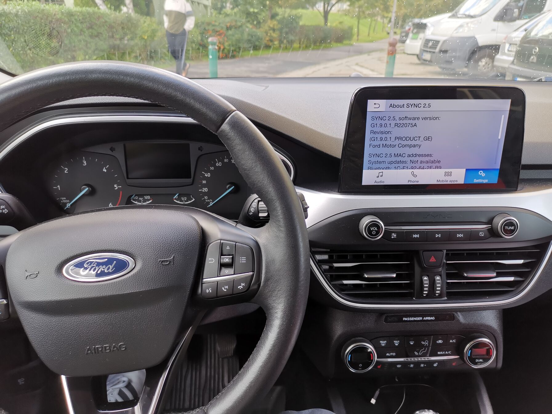

fatal: Biztos hogy Sync 2 volt rajta
Direkt megnéztem a szoftver verziót, és 2 volt rajta. Erre jött a frissítés alvázszám alapján, ami alapján 3 lett.
Kicsit tartok én is attól, hogy a hardver gyenge hozzá, de nem ismerem az autók rendszerét, hardverét.
Csak ha ez a helyzet, akkor miért dobta fel a ford oldala? És ha vissza kell állítani esetleg 2-re, mert gyenge a hardver, akkor fizessek 50 ezret, mert a ford.hu weboldal rosszul dobta be nekem a szoftvert? -

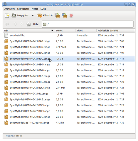

Egy ideje rendelkezésre áll a 20351 verzió is, de erről még nem találtam
bug report-ot, pontosabban a szovjet site-on valaki panaszkodott, hogy a rádió logók nem jól jelennek meg, de lényegi infó nem volt az új verzióról.Úgy gondolom, hogy egyelőre érdemes megtartani a 20282 verziót.
qqrique
a 3.4/20282 fájl lista, ezeket kellene megtalálnod a zip fájlban:
autoinstall.lst
DONTINDX.MSA
SyncMyRide\1U5T-14G658-AF.tar.gz
SyncMyRide\4U5T-14G423-AB.tar.gz
SyncMyRide\5U5T-14G381-EK.tar.gz
SyncMyRide\5U5T-14G391-AM.tar.gz
SyncMyRide\GB5T-14G386-AD.tar.gz
SyncMyRide\HB5T-14G386-VCB.tar.gz
SyncMyRide\HB5T-14G386-VEB.tar.gz -

Nekem is az a bajom, hogy a frissítés folyamatban állapotot jelzi.
Ford oldaláról frissítettem, írta is hogy frissítette de mégsem.
Pendrive-ról letöröltem az oldal meg azt írja hogy minden friss!(nem tudom ugyebár újra leszedni)
Hálás lennék érte ha fél tudnád tölteni valamilyen formában, hogy elérhető legyen, autoinstall.lst,licence és társaival!Sync3 3.0 19205
F9 a térkép!
Előre is ezer hálám! -

Köszi, de mire rájöttem, hogy társítsam hozzá a jegyzettömböt, mert nekem alapból nem nyitotta meg a gép! Na mindegy végre sikerült!
Azért az érdekes hogy az update. zip más verzió számú mind az előzőleg feltöltött, konkrétan, előző régi: 2815874627
új: 2815874688
A vezió release mind a kettőnél 3.0.21 és a SYNCGen3.0_3.0.19205_PRODUCT is egyezik.
Az autoinstall.ist fájl struktúrájában viszont van egy kis különbség, és méretben az újabb zip kicsit nagyobb.
Esetleg valakinek van fent ugyan ez, és jól működik neki? -
