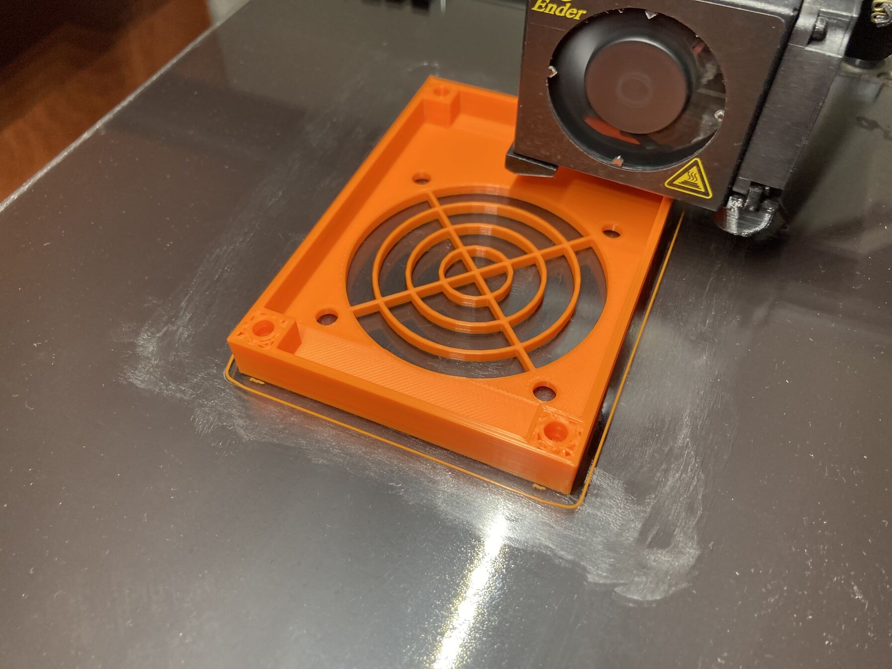

Van egy ilyen házam. A ventilátort lehet valahogy szabályozni? Jelenleg nincs terhelés a Pi-n, de így is sivít. Szeretném szabályozni a fordulatszámot, csak nem tudom milyen lehetőségek vannak.
Szerk. még egy kérdés: SSD-re szeretném a HASS-t telepíteni. SSD méretre gondolom elég egy 120GB-os, viszont milyen USB - SATA átalkítót ajánlotok?
ReFleXx

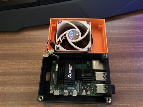

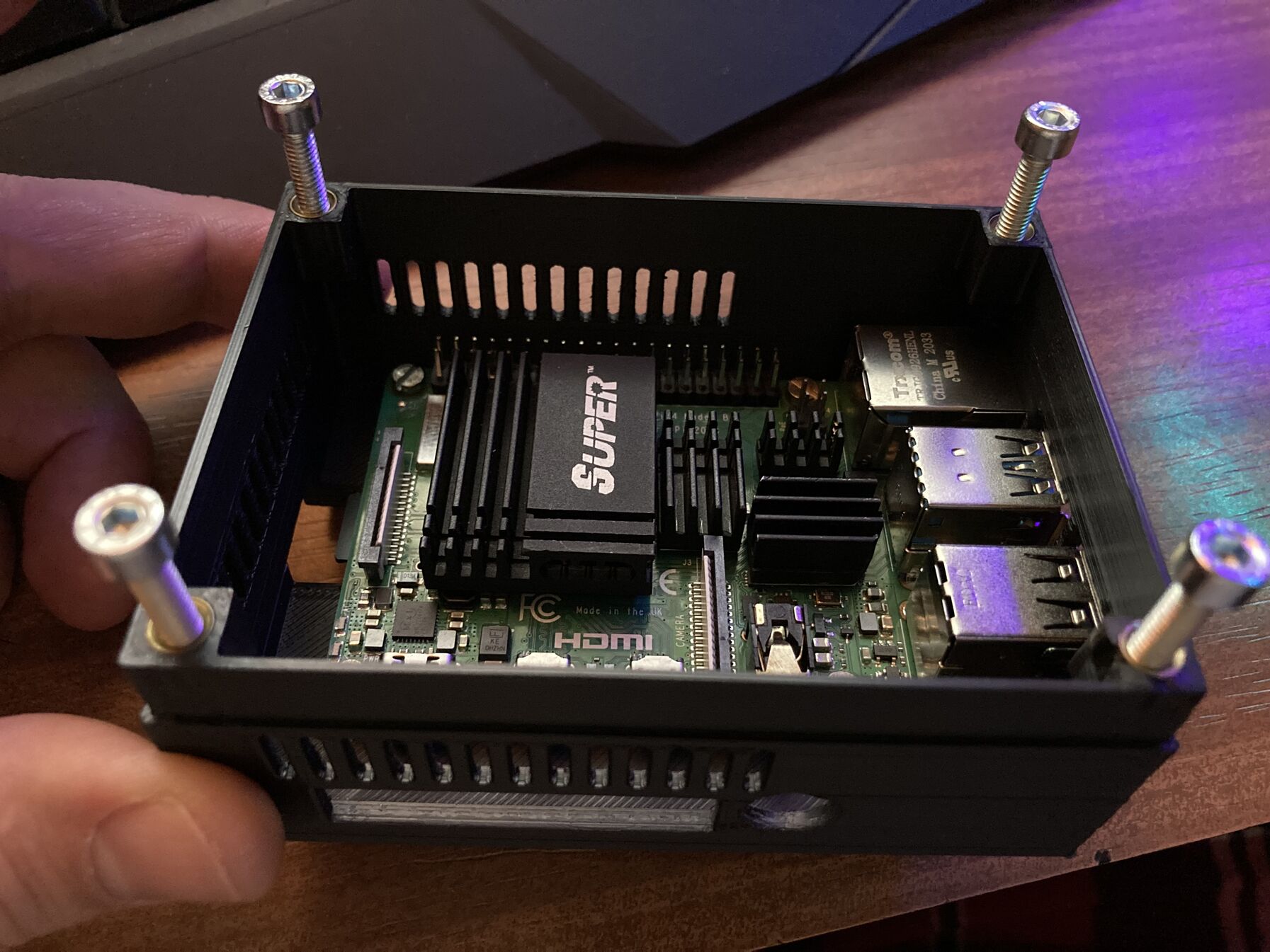

Szabikaa20
#43639
aki tud maganak nyomtatni annak konnyu
ez a venti 0ftba kerult, meloban mentettem ki a kukabol
madrac
Szabikaa20
#43639
Nagyon profi!
ReFleXx

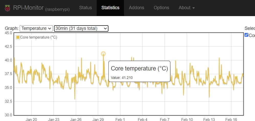

Nekem egy fiokban pihen a Pi4 a TV alatt egy armor case-el.
Kivancsisagbol dobtam ra egy kis 4centis 5V-s ventit , most 3.3V-on megy, nulla hang.
Elotte alacsony terheles mellett 52 fok volt, stresselve a magokat meg 80 fokig is felment.
Utana alacsony terheles mellett 40 fok, stresselve pedig 58fok max.

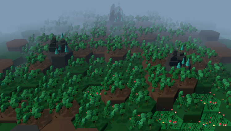

#43608
Hat, meg csak zoldfulu jatekkeszito vagyok, szoval AAAAA jatekot ne varjatok
Egy tulelos roguelite jatek, ahol ki kell szabadulni az elatkozott kastelybol.
Amolyan 2D outlast, ahol veletlenszeruen generalt kastelyban kell elrejtozni es osszeszedni dolgokat, persze kicselezni a monsztakat. Tobb szintet kepzeltem el, es kepessegeket lehet majd fejleszteni.
Fenyekre is fogok tenni hangsulyt, gyertya, villamlas, kandallo, stb. A monszterek meghaljak a lepteidet, el kell rejtozni a szekrenybe, de ha sokat maradsz ott akkor rettegni fogsz. A jo hir, hogy az alapokat megcsinaltam es most rendezem be a helyszineket, nappali, halo, konyha, furdo stb.Jo kis hangcsomagokat vettem hozza, illetve a tileset is legalis, Kenny grafikustol.
RPi-n azert tesztelem mert ez a low end gep szimulatorom
, akar rpi-s buildet is csinalhatnek.
Eloszor egy 3D-s termeszetben jatszodo, turn-based tuleloset akartam kesziteni, vettem hozza egy egesz egyszeru de nagyszeru 3d-s szerkesztot, de aztan rajottem hogy nincs erzekem a szinekhez es nincs 3d-s tudasom, igy nem nez ki jol. Megvarom amig a gyerek megcsinalja a vizsgait, aztan majd segit az asszonnyal egyutt. Igy ezt jegeltem es a fenti egyszerubb grafikaju jateknak alltam neki.
3-4 fps-el fut ez, viszont gles2-vel az rpi-n es roszabbak a fenyekkel.
