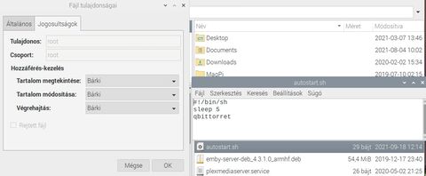

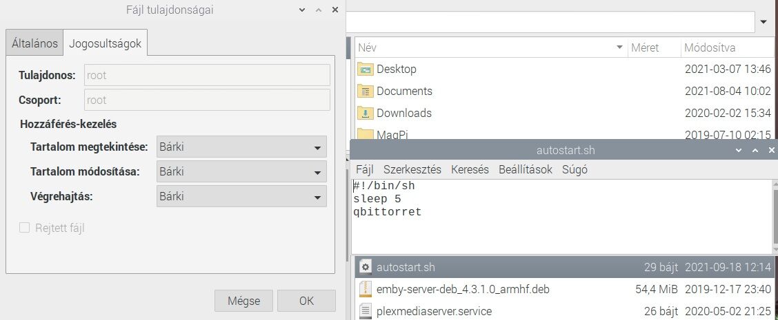

atiska007
auch.. n00b
szóval az első módszer, amit linkeltél, csak toltam egy copypaste-et, és nem figyeltem.
pi@raspberrypi:~ $ ./autostart.sh
./autostart.sh: 3: ./autostart.sh: qbittorret: not foundqbittorret nincs is, de átírva qbittorreNt-re,
./autostart.sh
libEGL warning: DRI2: failed to authenticate
qt5ct: using qt5ct plugin
qt5ct: D-Bus global menu: no
qt5ct: D-Bus system tray: no
qt5ct: custom style sheet is disabledelindul, majd el is tűnik
cigam
atiska007
#42329
- Nem, az operációs rendszr a kérdés (rasbian OS, Ubuntu,...) ill. hogy melyik ablakkezelővel telepítetted.
Ha a GUI-ból, vagy terminálból indítod az autostart.sh-t, akkor elindul rendben? (Légy türelmes, azzal kezdi, hogy vár 5mp-et, és csak utána indítja a programot.) Célszerű terminálból indítani, mert ott látod, hogy kapsz-e valami hibaüzenetet.
cigam

Van itthon egy raspberry pi 4 4gb, amire szeretnék home assistant és octopi-t tenni. Hogy oldanátok meg? debian+docker, vagy octopi oprendszer fel és oda telepíteni a home assistantot? Vagy mindenképpen két külön raspberry-re kell telepíteni?
Valakinek van tapasztalata ezzel kapcsolatban?
(igazából van itthon még kép rpi, az egyiken nas, torrent, plex, vpn, nodered, stb.. szerver fut, a másikat pedig szeretném megtartani más célokra)Még nem olvastam utána, csak érdeklődnék, hogy lehetséges-e egy pi-n a két rendszer, illetve hogy érdemes-e egybe megcsinálni
