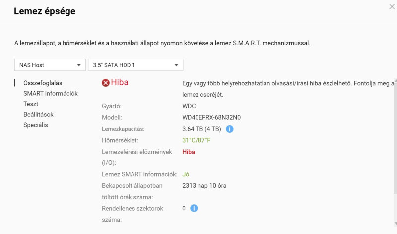

Az a baj, a szakadások másolásnál is jelentkeznek, az új toshiba hdd-ről nézve a filmet, akkor is. De teljesen random és semmi hibát nem ír. Csak leáll pár másodpercre és hallom, hogy újra elkezdenek járni a fejek és megy tovább minden. ( persze most benne a 2db hdd)
Először a LAN portra gyanakodtam, mert úgy másoltam vissza az adatokat, de nem az okozza. Egyértlműen, a HDD-k miatt jelentkezik.
Próbáltam már erőforrás figyelést, mindent, de olyan, mint mikor megfagy minden hirtelen és semmit nem látok.
Még a jövő héten megpróbálom újra az új toshibával, csak az legyen benne és úgy mit csinál. Ha semmi szakadás és leállás nem jelentkezik, akkor bizta, hogy a másik hdd jelenléténél jön elő. ( az a baj, amit beleraktam most mellé az se új, de tökéletesnek írja smart értékeknél is. Viszont a wd-nél még ilyen hibakód se jött elő üzenetben. Amúgy köszöni, jól van és 100%-os a windows alatt)
Nem tudom, ha a toshibát átraknám a másik slotba, akkor az adatoknak meszeltek? Úgy esetleg kipróbálnám, de csak akkor ha nem kell újra felpakolnom vissza mindent, mert nem kevés idő és adat. -

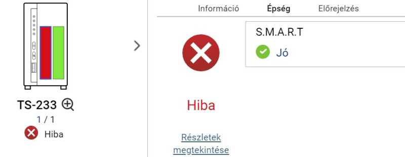

Másik HDD van az első foglalatban, elvileg még az értékek is jók...és előjött megint valami i/o hiba.... Most viszont semmi problémát nem lát a lemezen, nem is problémázik.
2023-12-09 22:17:51 --- --- localhost --- Hardware Status I/O Ports [Hardware Status] "Host: 3.5" SATA HDD 1": Read I/O error, "ILLEGAL REQUEST ", sense_key=0x5, asc=0x21, ascq=0x4, CDB=28 00 00 10 2d c8 00 00 20 00 ..
A tünetek hasonlítanak, mint az előzőnél. elkezd leállni pár másodpercre a hdd, olyankor szakad is a film. Eltelik 3-4-5 vagy 10mp és elkezd megint indulni minden. Ezt teljesen random eljátsza. ( olyan,mint ha leparkolná a fejeket, csönd van teljesen )
Viszont 1HDD-nél nem tapasztaltam. Ezzel a kettővel is ment már 3napot, nem volt semmi gond. -

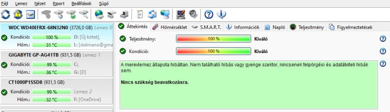

Na, lefutott nagynehezen ez is. értelmezhetetlen számomra, hogy elméletben van egy bad sector.... win alatt meg nincs
. Maradt pirosban, semmit nem tudok vele kezdeni.

Köszi, ezt még megpróbálom, de akkor is nagyon fura, hogy a windows alatt semmi baja a hdd-nek. Itt meg totál halott.
Ha zöldre is teszi, meddig....Amúgy most egy 640-es volt benne helyette, semmi akadás nem jelentkezett, hasított 2 lemezzel is. A wd-al már az első nap szívtam.

nem írt semmit csak ez az io művelet hiba, fontoljam meg a hdd cserét. Nem is engedett semmit. Kivettem, visszaraktam, helyzet változatlan. Windows alá be, lemezkezelővel megoldottam, hd sentinel szerint teljesen jó a lemez.
Viszont valami bizta nem stimmel, mert többször előjött véletlenszerűen, hogy másolásnál, letöltésnél is teljesen random változott a sebesség, akár teljesen 0mp/sec-ig. És nem is értettem miért. Akkor még hibát se dobott.
Beraktam tegnap egy másik hdd-t a 12TB toshiba mellé most és semmi teljesítménybeli probléma nem jelentkezett azóta.
Viszont ez a wd red ment a synologyban, ott sem volt gond és most windows alatt sem akar rossz lenni... -
