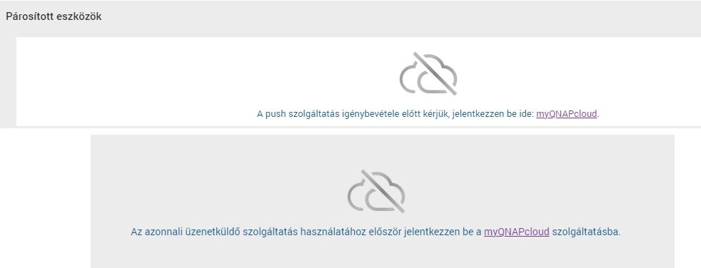

Egyébként itt kéri:

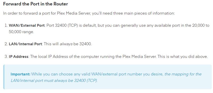

Nem lehet, hogy azért nem megy neked kívülről a Plex (csak az alkalmazással), mert nem jó range-be állítottad a külső portot, vagy éppen a belső portod nem az alapértelmezett 32400?

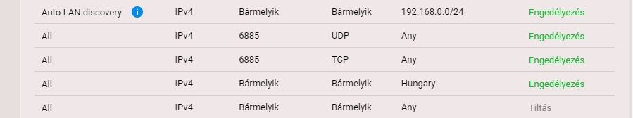

A fotó csak egy példa volt, kiragadva a kontextusából nem szabad mintaként használni. Pl. a fotón nyitva van egy torrent port(csoport), akkor miért enegélyeztél még1-et, ill. miért nyitottad ki a azokat amiket nem használsz?Persze nem úgy értettem, hogy azt állítottam be ami a képen van pontosan, hanem a logikát követtem. Csak 1 port van engedélyezve a torrentnek és főleg az alsó kettő sor volt érdekes számomra (mindent tilt, kivéve a magyar címeket).

- Gyári tűzfal beállítva ez alapján, valamint engedélyeztem 1 portot a torrentnek

- Telepítettem a PLEX szervert és beállítottam az alapértelmezett - 32400 - portraA kérdéseim:

2. Gondoltam bejelentkezem a QNAP fiókba, de amint megcsináltam a fiókot és bejelentkeztem, máris olyan érzésem van, hogy ki akarja nyitni a NAS-t a nagyvilág felé a DDNS-el. Ez a myQNAPcloud nem tudom milyen biztonságos. Viszont az értesítések miatt (lásd kövi pont), meg a Plex külső elérése miatt (lásd 5. pont) erre szükségem lehet? Vagy ahogy néztem VPN telepítése ajánlott? Azzal teljesen kiváltom ezt a myQNAPcloud-ot, vagy az emellett fut? Bocsánat de nagyon nem vagyok képbe.
3. Ti milyen értesítési módot használtok? Nekem a push és az azonnali üzenetküldés is szimpi, de mindegyikre azt akarja, hogy jelentkezzek be a QNAP fiókomba, viszont ennek kapcsán vannak aggályaim ahogy az előző pontban leírtam.

Ehhez hozzátenném, hogy saját routerem nincsen egyenlőre, csak a Vodafone gigabit-es routere, szóval nem vagyok eleresztve beállítások terén a router oldaláról.6. Érdemes átállítani a PLEX szerver alapértelmezett portját valahogy, amiképp a qBittorrent esetében is megcsináltam? Vagy belső hálón mindegy, kívülről érdekes csak ha megcsinálom az 5. pontot?
