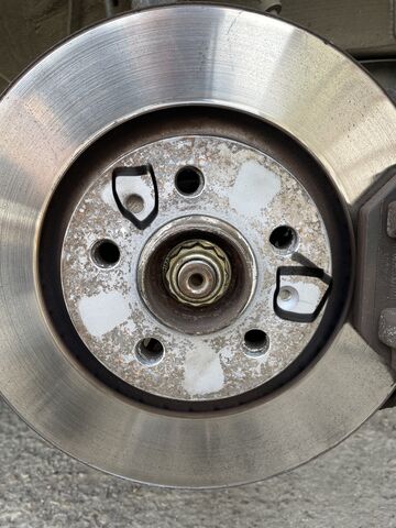

Kerékagy porvédő meg is érkezett a bárdiból, VAG1J0501249C jár az oktávhoz, valamint a visszapillantó aljába a led világítás, már csak ott van sárga színű W5W, a többit kicseréltem, még a kesztyűtartóban is.

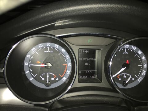

Figyelgetem a DPF regenerációt, héten megint leállítottam mikor nem végezte el a munkáját maradt benne 18g.. szó se róla elkezdte regenerálni magát 21,5g környékén én meg hazafelé tartottam, lefordultam egy negyedrendű útra majd 65km/h és 3-asba kapcsolva tempomattal haladtam. Eddig ezt 90km/h-val tette 1700-1800-as fordulatnál most 2500 környékén volt a fordulat és hamar el is égette a kormot, meglepő az volt hogy csak 0.02g olajhamu keletkezett, a hőmérséklet sem 600 fok körül volt hanem 650-700 körül. Hamar el is végezte a dolgát így mikor 6.8g-nál a korom mennyisége egy körforgalomhoz értem épp és a lassításra abbahagyta a regenerálást. Nyilván nem fogom minden egyes regenerálásnál így nézni a folyamatot, de jó lenne egy lámpa pl. sárgán villog a DPF a kijelzőn mikor regenerál ezzel felhívva a figyelmet, hogy állítsd be a fordulatot a regeneráláshoz alkalmasra 2.6-2800 környékére.

imyourfriend
T0mBd1gg3R #201897 üzenetére
Épp nézegettem az adatokat, aztán síkon 4.2-4.3/100-at írt gondoltam regenerál, még 5km-re voltam itthonról nekem eml327 mindig rá van kötve a szekérre, telefonnal rácsatlakoztam és láttam.. bejártam a garázsba járt két percet míg bezártam a kaput és megnéztem a leveleket aztán leállítottam.. mikor az M80-on jöttem majd 20km-t akkor nem jutott eszébe regenerálni pont ilyenkor kell, ahogy írod.
1000 körüli alapjárata van ilyenkor, meg büdös füst jön a kipufogóból.
T0mBd1gg3R #201894 üzenetére
...sosem hagyom álló helyzetben regenerálni. Negyedóra-20 perc elég neki ha elkezdi. Mindig olcsóbb, mint cserélni, vagy tisztíttatni. Volt már, h áruház parkolójában kezdte, de olyan is, h több mint 2000km után álltam volna be a garázsba és akkor kezdett hozzá. Dobok egy hátast és megyek vele, lehet, h én vagyok a f@..sz, de számomra megnyugtató.
imyourfriend
Épp regenerált a szekér valahol 65-70% körül járt mikor leállítottam, más is járt már így hogy nem fejezte be a dpf a regenerációt? 20 percet nem fogom alapjáraton járatni, hogy regenerálja a dolgait majd reggel folytatja munkábamenet.
