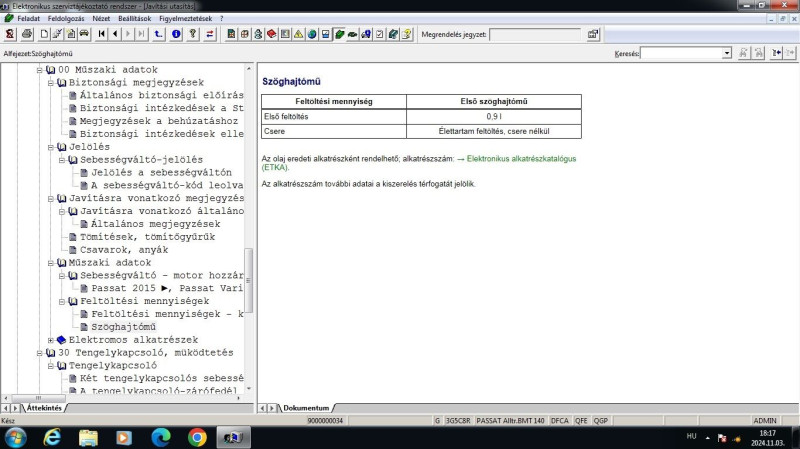

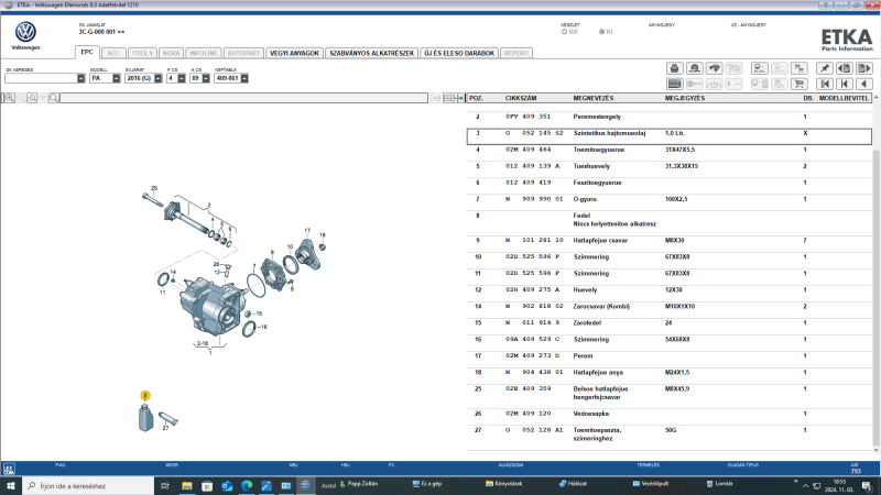

DSG váltóolaj cserém jön, vele együtt osztóműben (váltó kihalytás a kardán irányába, nem Haldex) is szeretném cseréltetni.
Nekem is Alltrack-om van a szögmeghajtásban még nekem sem volt olaj csere 188 000Km, a gyár szerint nem igényel cserét (élettartam), ha van lehetőség a cserére én is le fogom cserélni, de ahogy nézem nem ugyan az az olaj kell a szögmeghajtásba és a váltóba, legalábbis nekem.
Szögmeghajtás G 052 145 S2
DSG G 052 182 A2
Haldex G 060 175 A2, vagy G 065 175 A2 -

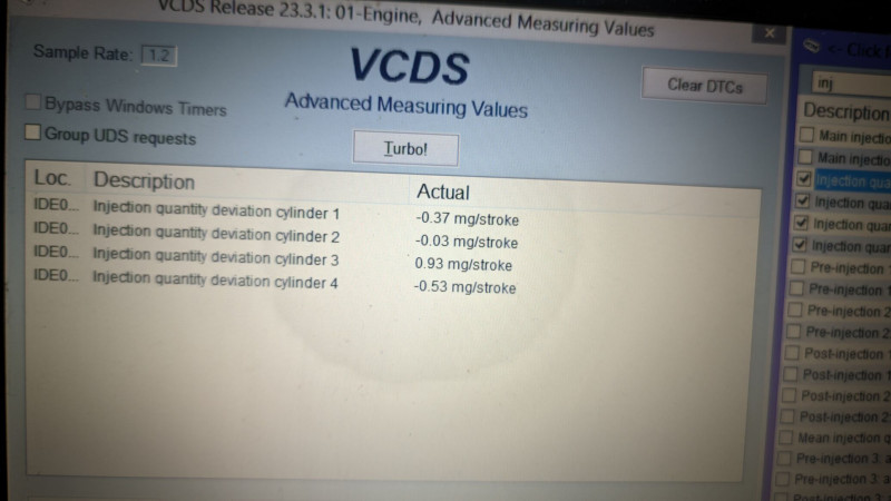

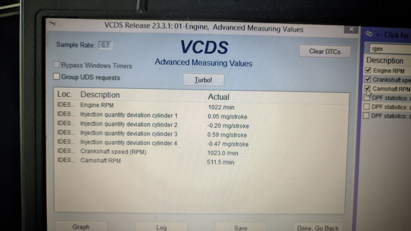

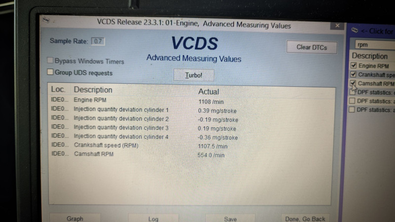

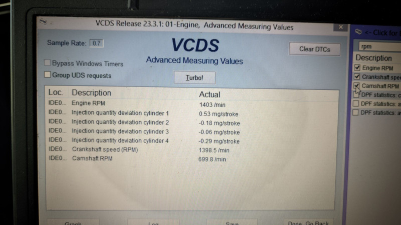

Asbee
T0mBd1gg3R #218526 üzenetére

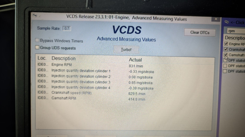

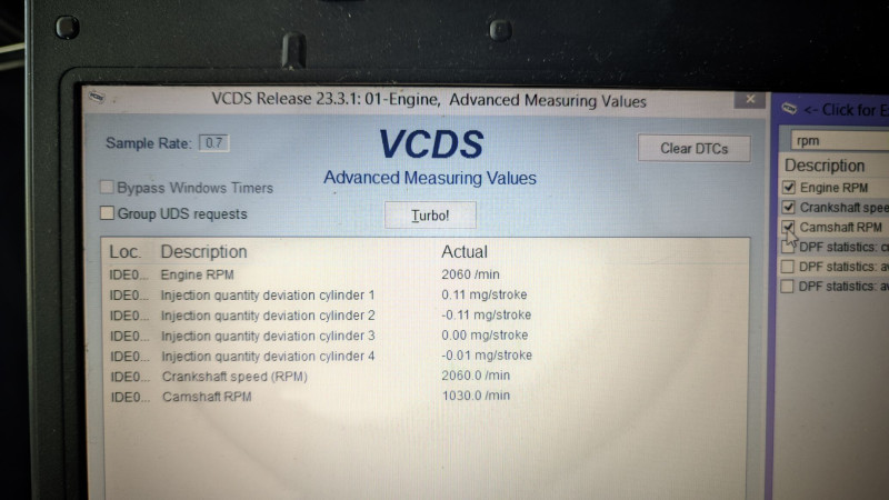

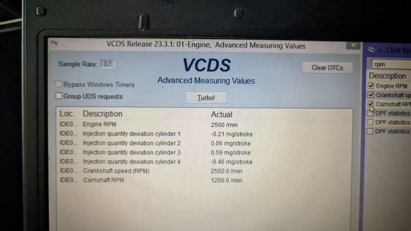

Ezek teljesen jó értékek, de a korrekció sem minden, és más is hatással van rá.
T0mBd1gg3R #218504 üzenetére
Ránéztem az injektorokra, ezt látom:
Ezek alapján a 3-mas injektorra gyanakodnék, a többinél a bizonyos fordulatokon jelentkező eltéréseket pedig ennek kompenzációjának feltételezem.Benéztem a motorburkolat alá az injektorok mellé, 1-2 száraz:
3-4 közt ilyen:
