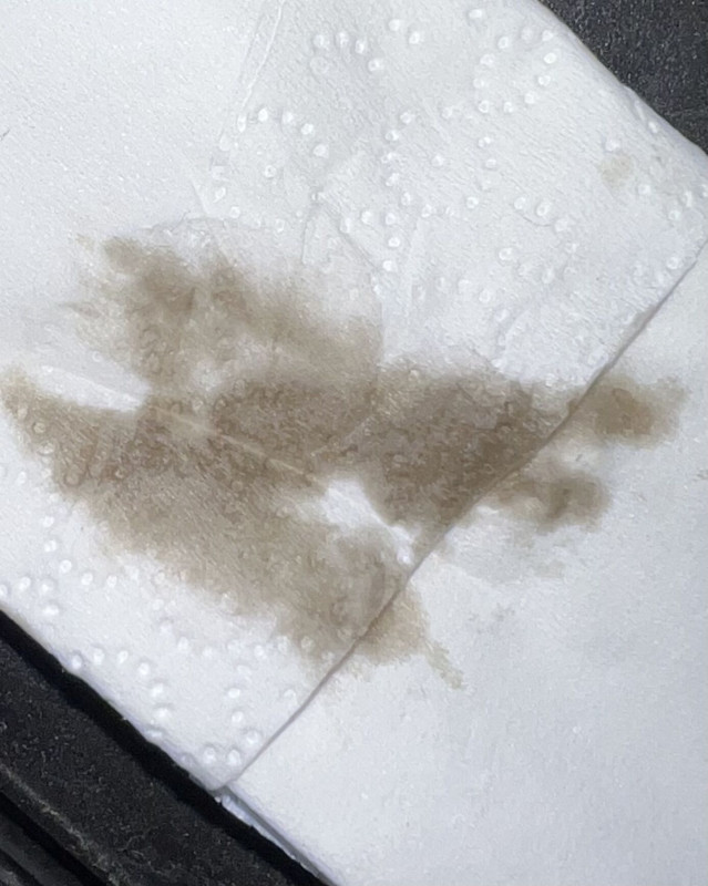

Az olajokban van detergens és diszpergens adalék. Az egyik azért felel, hogy feloldja a lerakódásokat a másik azért, hogy lebegésben tartsa addig amíg eljut a szűrőig. Én akkor lennék jobban megijedve ha tiszta lenne az olaj. Ez simán lehet attól, hogy az előző olaj nem volt a helyzet magaslatán és az új kihozta a szutykot. Ha zavar, csináltass egy félidős cserét.
