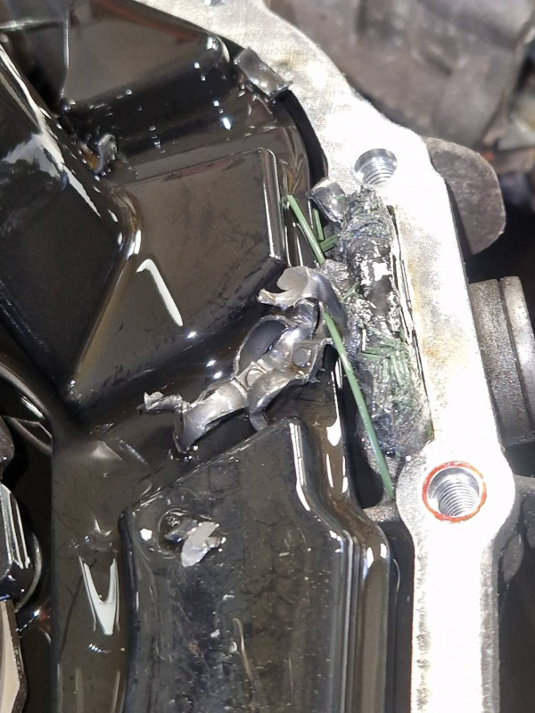

Na ja, de a hidegvago sokkal farasztobb, jobb ha a gep dolgozik az ember helyett Igy csak ido es kitartas kerdese.
Sajnos nem vagyok kepben, hogy milyen fureszek vannak, meg ilyen gepem sincs. Csak a kep alapjan eleg keves hely van, igy korongos geppel macera barmit is csinalni, igy jott ez az otlet.
