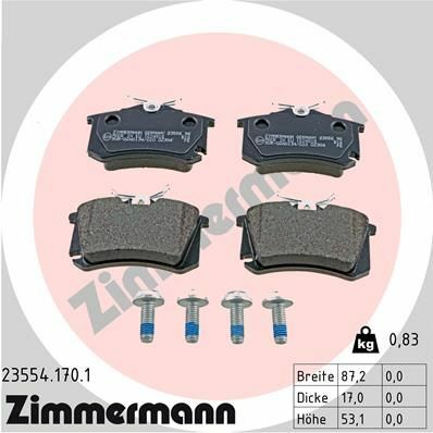

raziel01 #164488 üzenetére
Hogy fogod elérni, hogy azonos legyen a fékerő, ha az egyik oldalon új lesz a dugattyú meg a tömítések, a másik oldalon meg a régi?
Persze, meg lehet csinálni csak az egyik oldalt, de a cssládot hordja az autó. Biztos a féken kell spórolni?
30€ a felújító készlet egy oldalra... 60 euró a kettő, és legalább 10 évig jó lesz a két hátsó nyereg. Közben a betétek, tárcsák elkopnak, de a nyereg megbízható lesz.
Most megcsinálod az egyik oldalt, egy év múlva folyni kezd a másik, aztán valahol beesik a fékpedál és lesz pislogás. Hátul soha nem is volt kopásjelző, egy kategóriával feljebb sem.

raziel01 #164480 üzenetére
Na sikerült visszatekerni. Nagyon kint volt a dugattyú már. Párat tekerni kellett rajta mire bebírtam rakni a visszanyomót rendesen. Viszont a fék nem keményedik fel. A két hátsó oldalt cseréltem párban tárcsát és betétet. Nekem a jobb hátsó a gyanús, mert ott kiugrott a dugattyú nagyon és utána visszanyomtam de lehet, hogy ott kerülhetett bele levegő.
