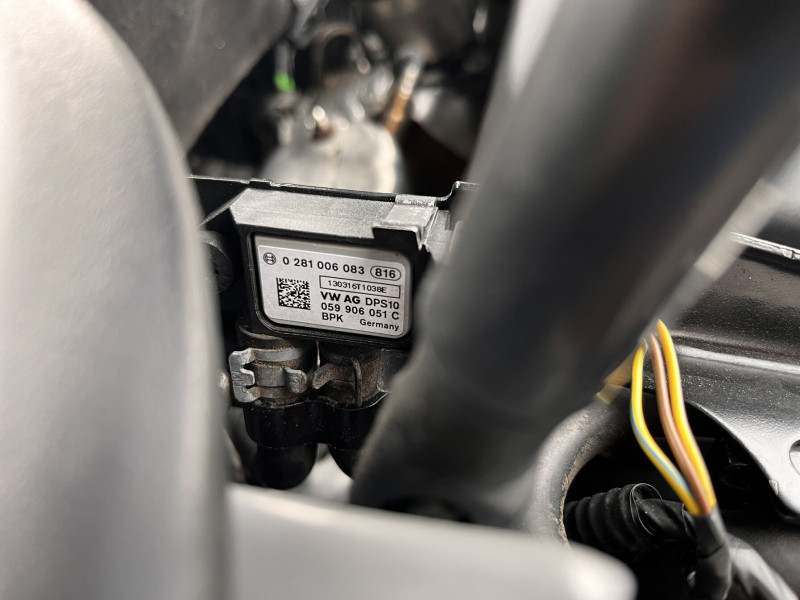

Én nemtom, a szerelőm cserélte, mint írtam a szűrőt nullázta, és azóta is köszöni szépen, jól van. De, gondolom ott az értéket nézi az ECU, h azok rendben vannak, szerintem részéről tök mindegy, h az a szenzor új, vagy sem. A lényeg, h milyen infót tol felé. Most volt cserélve lamda szonda, betette az újat oszt, jóccakát. Minden ok. Folyamatosan figyelem a DPF állapotát, három évvel és 100k km-el ezelőtt nem sok szmötyi ment bele azóta.

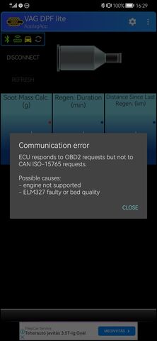

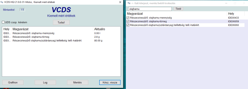

235ezernél lett tisztítva és úgy emlékszem csak a DPF-et írták vissza 0%-ra, szenzort nem cserélt a szerelő és nem is tanított. Most 3.14g olajhamut ír 250ezernél, apropó mely szenzorokat kellene/kellett volna cserélni és tanítani? Ennek nem olvastam utána, a tünet annyi porlasztók cseréje után elkezdett jobban növekedni a mért koromtömeg a számítottnál.

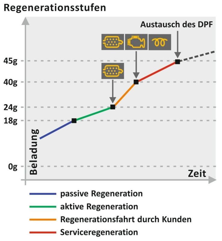

Nekem ez a kép van a fejemben. 18g-ot nem érte el nálam a korom és már kiégette magát (nem tapostam neki). Ha alapból kb 5-6ról indul, akkor kb 12g korom amit tud a szekér egy regennel és ha a mai utam nézem, hogy 100km/3-4g korom, akkor ki is jön a kb 300km.Felkeresem holnap neo csipszest hátha ő tudja miért nem esik le ez a korommennyiség 0ra.

Mikor el volt tömődve a részecskeszűrő akkor menet közben nem volt utóbefecskendezés ami elégesse a kormot, amikor kitakarították és nyomom a gázpedált/ tempomattal közlekedek van utóbefecskendezés, keletkezik minimális olajhamu.. aktív regeneráláskor viszont nem keletkezik, akkor simán elégeti a kormot.
