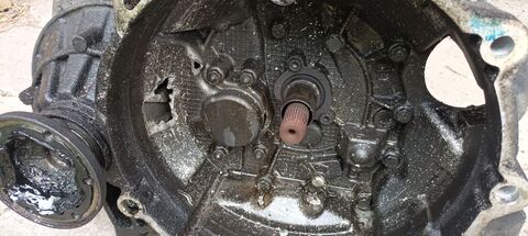

iceQ! #209324 üzenetére
Megoldás egyébként váltó csere lett...Gyakorlatilag szétdurrant a belseje, még a ház is sérült, lett rajta egy lyuk... Érdekes dolgok ezek. Nem tudom mennyire mindennapos ez.
