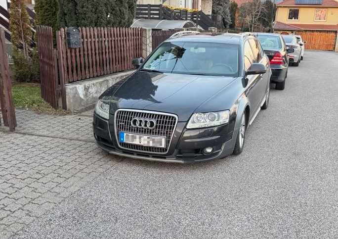

Coyot
atos19881101 #223042 üzenetére
Drága mi, jézuska nekem egy szétdurrant légrugót hozott
De veszett jól néz ki igy:
