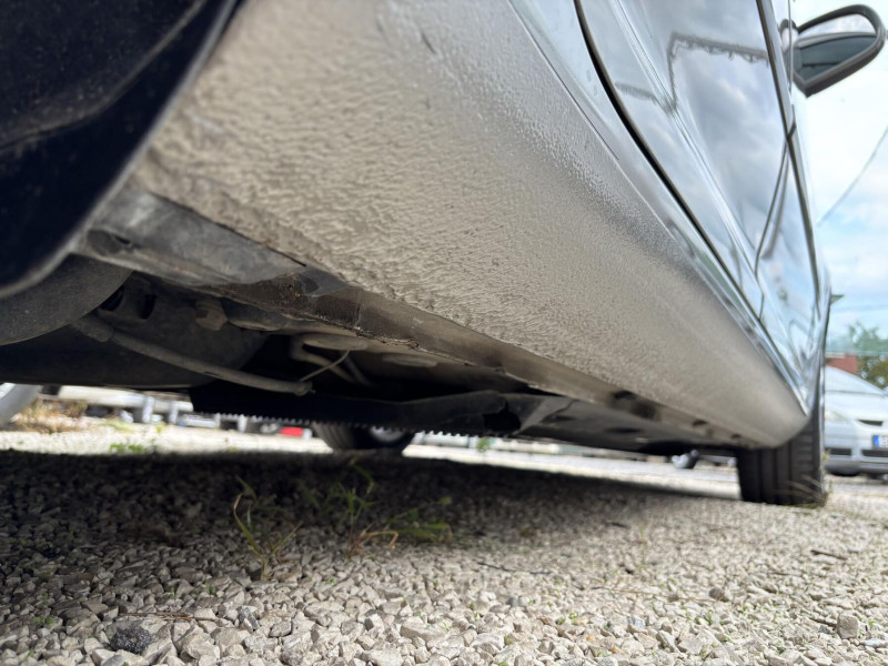

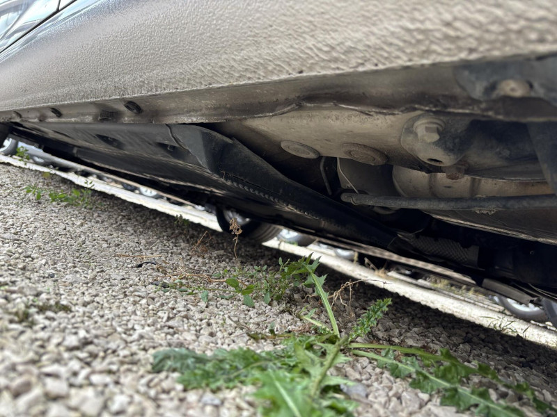

Kértem ajánlatot, időközben a tetőkárpit is sajnos kezd elengedni, úgyhogy arra is rákérdeztem.
Nem tudom ez pest megyében mennyire jó ár, de úgy vagyok vele, hogy lehet ennyit még nekem sem ér meg már a kocsi. Úgy, hogy tudom hogy az egyik ajtó még cserés lesz, vezérlést jövőre kap újat, idén még egy téligumi is valszeg kelleni fog. Meg az alját láttátok, hogy milyen. És akkor még a vezetőülés nincsen felújítva, meg ugyanúgy nem szép a fényezés (bár ezek nem igazán zavarnak mert nem látom, sőt örülök hogy nem hibátlan kívülről, így kevésbé sajnálom amikor rányitják az ajtót)
Van esetleg ajánlott hely kifejezetten csak radarra? Már az se érdekel, hogy fényezve legyen. A kárpitot meg lehet felragasztom magam vagy valami

Nekünk pár éve kb 30k volt a küszöb eleje csere (baráti áron, de hivatalos kis műhely), annál csak drágábban reális. Nézd meg az alját, legyen meg az összes karosszéria dugó. Sárvédő alján komposztot mosogasd. Aztán lesz, ami lesz, jópár éve lehet még szvsz, nem a világ vége.

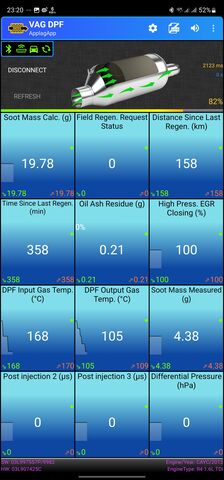

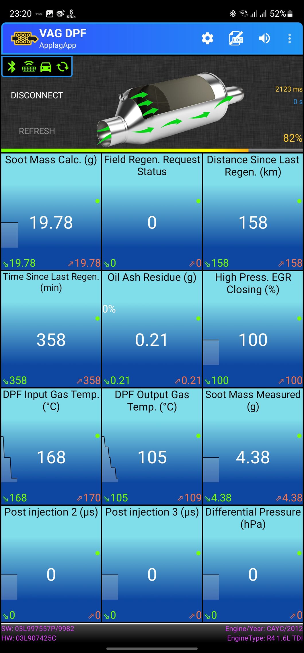

Végül pár hónap után úgy tűnik, hogy most rendben van az autó. Mindent "feltanítottak", meg "frissítettek" (ott töltött jópár hetet a szerelőnél, ő vitte pár helyre tovább), most kábé 1000 km óta nem jött elő semmi hiba. Szerencsére az a korábbi rángatós probléma is megszűnt, amikor motorfék után minimális gázt adtam csak.
A dpfet szerettem volna megtartani hogy később ne legyen probléma miatta, de azért ott mikor pár hét után ránéztem kicsit eltérőek a számok a régiekhez képest.
Hogy csökkenhetett az oil ash residue ennyire le, ha papíron nem nyúltak hozzá? -
PC4200
Bdanyy #205869 üzenetére
Nemtudom mi az előzmény.
De akkor nem tud regenerálni ha ugye valami hiba van a motorban. Vagy hiba volt, csak közben telítődött a szűrő amit nem tud regenerálni már mert 100mbar felett van a differencia és szűrőt kell cserélni
Elsö sorban ha minden jó, akkor kényszerregenerálás és utána olajcsere azonnal mert ha kopott a motor picit akkor lemegy a gázolaj a gyűrűknél és felhígul a motorolaj -

Reggie0
Bdanyy #198755 üzenetére
Az szinte mindegy mennyi a minimum, nem olyan pontosak ezek a szamitott ertekek.
Az igazan erdekes adat, hogy idonkent ird le az oil ash residure erteket es a km ora allasat. Ebbol latod mennyire gyorsan oregedik, olyan 60-70g-nel lehet az elettartama vegen.
Saccra olyan 90ezret meg birni fog, ha ugy hasznalod, mint ahogy az elozo 163ezer km-en hasznaltak, de a pontosabb becslest majd akkor latod, ha mar mentel vele 20-30 ezer km-et es az oil ash residue novekedesebol ki tudod szamolni.A masik erdekes, de kevesbe kritikus, hogy mennyi km-et tudsz megtenni ket regeneralas kozott. Varosban a 200km realis szerintem. Tisztan orszaguton legalabb 500km-et kene tudnia.

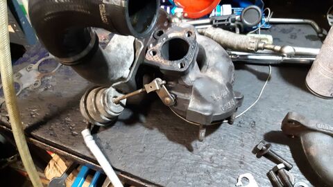

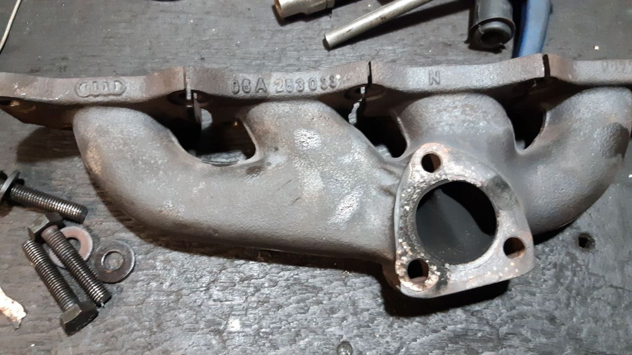

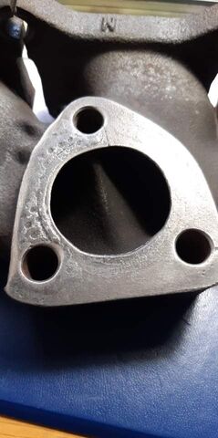

A héten volt időm foglalkozni vele, úgyhogy elvittem szerelőhöz az autót. Jelenleg is ott áll még, úgy tűnik megvan mi okozta, csak megint jól szét kellett bontani hozzá.
Ha rosszul írom, javítsatok ki, nem igazán értek hozzá, csak próbáltam megjegyezni, amit mondott
A hengerfej öntvény csöve ahol a turbohoz csatlakozik, tönkrement a tömítés (és a csavarok közül már csak egy tartott rendesen)Ezt már letisztította, ekkora derült ki, hogy a belső felén van egy repedés:
Elvileg így össze lehet rakni az új tömítéssel és lehet elmúlik a probléma, de ha kívül is megreped, cserélni kell. Ami gáz, hogy pár helyen érdeklődött bontóknál, és nincsen sehol sem, az új viszont 180k.
Így ha járóképes is lesz, én személy szerint nem igazán fogok bízni benne, úgyhogy hosszabb útra nem szívesen mennék -» hiába szeretem, meg első autó, de lassan el kéne adni.
Novemberig van rajta műszaki, így vajon el fogják vinni, illetve kb mennyiért? 2000 1.8T Octavia Combi L&K. -
