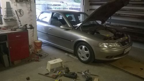

Régi egr ugyanezeket produkálta nálam. Pucoltam, vakoltam, félrefordítottam. Melegen dadogott és/vagy leállt (vakolással, fordítással). 12V-al megjáratva láttam, hogy szorul az egr szelep, 10-ből 3x nem nyitott, ezt pedig érzékeli az ECU, még ha félre is van fordítva (azt hiszem ilyenkor más hibakódot is dobott). Ebay-ről rendeltem egy év garanciával utángyártottat 10e jó magyar forintért és most az van a vakolás mellett félredobva. Azután egy akksi saru le, pihi, fel, majd kaptam egy új motorkarakterisztikát. Nem dadog, nem fullad le és 4000-4500 környékén nem torpan. Ez volt másfél éve és azóta is hibátlan ez a módszer.

G Astrám rángat. x16xel motor van benne. Gyertya cserélve volt, meg volt rajta másik gyújtásmodul és azzal is előjött . Nem eredeti Delphi. Folyotószelep pucolva lett, és az EGR járatok is. Hidegen nem rángat, csak ha melegszik a motor, utána egyre jobban. Üzemanyag nyomással nem lehet gond, mert LPG üzembe is csinálja. LPG-vel jobban, de azt tudja mindenki, hogy gázüzem érzékenyebb a gyújtásra. EGR szelep se csinálhatja, azt is végigjártuk. A szervizben a computer se jelez semmi hibát vagy eltérést. A ECU is rendben van, nem okozhatja az a rángatást. Van valakinek ötlete mi lehet a gond? Vagy esetleg egy jó Opel szakértőt?
Jó lenne megoldani ezt a dolgot, mert el szeretném adni az autót és így nehéz lesz. Vár minket már egy J Astra a családból.

Pár hete vettem egy G Astrárt. A problémám, hogy a kulcs nyomógombja csak elszórtan hajlandó nyitni a zárat, így csak a kulcs játszik.
Mi lehet a probléma? Amikor vettem az Opel kereskedésben azt mondták, hogy cserélték benne az elemet..
