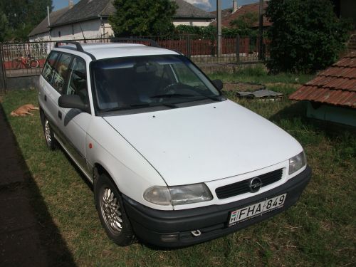

Üdv, valaki nem tudná megmondani 1995ös Opel Astra F kombihoz a guminyomás értékeket ? 1.6os 8V Nincs meg a kézikönyv.

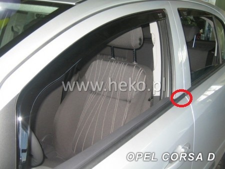

Opel Corsa D-hez keresek külső gumi rögzítő patentet (vagy minek hívják). Nem tudom pontosan mi a neve az elemnek, ami az ablak alatt található, és ilyen érdes felületű belül. Az utolsó része a karosszériához van rögzítve, onnan hiányzik.
Merre felé tudnék venni legolcsóbban?

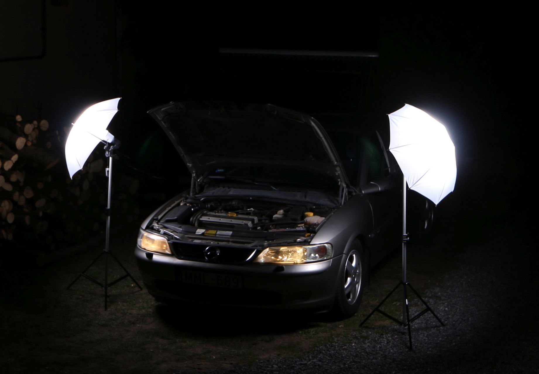

A fókuszálással volt csak gond, tekintve, hogy minden korom sötét volt így manuál fókusszal lőttem be nagyjából, a lámpák csak exponáláskor villantak.Ez is így készült csak a belsőtérről Messze nem tökéletes...

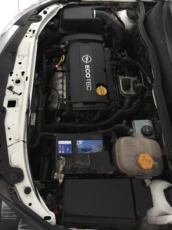

Első körben biztos hogy az akksi a szar. Egyébként nem törvényszerű, ugyancsak 2010 -es (csak H astra) és tökéletesen egészséges még a gyári kis akksi dög. Ha van tipikus hiba amit mindig tudsz reprodukálni akkom enj el egy kis akksi üzletbe ahol megengedik a próbát és egyből kiderül.
A navi az tökpontos, ha egymás mellé teszel 5 navit 5 eltérő programmal, ugyanazt fogja kiírni mind (vagy minimális lesz az eltérés).
Innen is tudom, hogy az óránk kb. 8-10 km-t csal felfelé.

Hmm, bár lenne itthon multiméterem
Szervizkönyv alapján úgy látom, hogy még a gyári akksi van benne. 5 év után talán már várható is volt hogy meghal, csak fura hogy egyik nap még minden oké, másnap meg csak nyekereg az önindító... Igazán jelezhetett volna a fedélzeti számítógép

Lényegében a nagy részét elmondtad.
1. mérj rá az akkura, hogy hány volt van benne indítás előtt
2. mérj rá miközben jár a motor
3. nézz az akkuban folyadékszintet ha tudsz
4. ellenőrizd a kötéseket (akkusaruk, testkábel, stb.)
5. ha az értékek jók, mérj egy gyújtás nélküli áramfelvételt, ha tudod hogy hogy kell
Szerintem nem véletlenül járatta az autót a korábbi tulaj, tudott ő erről a lemerülősdiről, nagyon úgy néz ki.
De ez legyen a legnagyobb bajod ha tényleg csak akku gond. -

Újdonsült opelosként szeretnék segítséget kérni tőletek (:
Múlt héten vettem egy 2010-es Astra J-t, 1.6-os benzines turboval.
A kocsi az elmúlt hónapokban egy mélygarázsban állt, de a tulaj időnként megjáratta hogy ne merüljön le az akksi. Műszakilag minden rendben volt, szervizlámpák nem villogtak, minden pöccre ment úgyhogy megvettem és egy kb. 45 perces városi úton hazahoztam. Másnap indulás előtt kicsit pakolásztam a kocsiban meg beállítgattam a kezelőszerveket, médialejátszót stb., közben ráadtam a gyújtást hogy ne pusztuljak meg a melegben. Kb. 10 perc után elégedetten indultam volna, viszont a kulcs elfordításával nem indult a kocsi, csak az indítómotor kattogott elöl ahogy próbálta megforgatni a tengelyt. Gondolatban bazmegoltam egyet hogy sikerült lemerítenem az akksit... Levettem a gyújtást, rápróbáltam még kb. 5-ször mire nagy nehezen beindult. Ekkor a műszerfalon egymás után feldobta kb. az összes szervizüzenetet, kezdve a menetstabilizátortól a fényszóróvezérlésen át a parkolóasszisztensig, hogy mindet szervizelni kéne. Mivel azonban ennek ellenére minden rendeltetésszerűen működött, ezt betudtam a lemerült akksi okozta elektromos zavarnak.
Megtettem egy kb. 40 km-es utat, közben félúton parkoltam is, akkor pöccre indult a kocsi. Másnap reggel viszont megint ugyanazt a jelenséget produkálta; erőlködik az indítómotor, kb. 4-5 próbálkozás után tudta beindítani a kocsit, viszont most csak egy "Low Battery" üzenetet produkált a műszerfalon. Szintén észrevettem hogy az első indítás után nem működnek az ablakemelők. Néhány perc járás után viszont normálisan indul és az ablakemelők is működnek.
Kérdés: mi okozza ezt? A végét járja az akkumulátor? A generátor nem hiszem hogy szar lenne, mert útközben lerobbanás nem volt, a töltésjelző nem ég menet közben; a reggeli első keserves indítás után rendesen üzemel. Esetleg az éjszaka folyamán valamelyik fogyasztó bekapcsolva marad és leszívja az akksit? Ez elvileg nem szabadna hogy előforduljon a kulcs kivétele után; plusz rálátok a kocsira éjjel és nem világít semmi... Szerdára már van időpontom szervizbe, de ha addigra teljesen meghal az akku akkor nehezen jutok el oda
Mit gondoltok, csak az akksi a gond? -

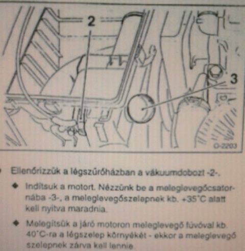

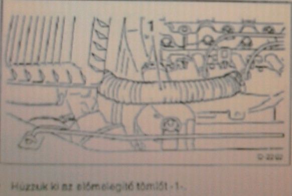

Ha jól tudom, balra az a kék vákumcső szabályoz. -

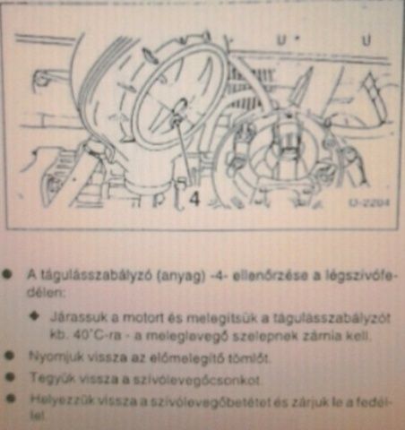

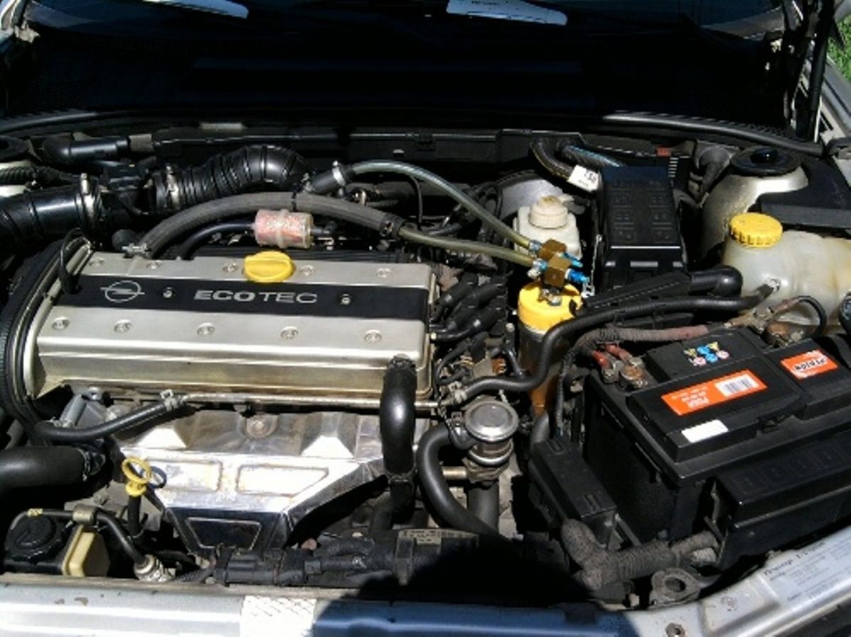

Srácok, amit AMDPower betett képet, azon a kipufogótól a légszűrőhöz menő csövet nem csak télen kell használni? Vagy ebbe már tettek valami bimetallos csappantyút?
