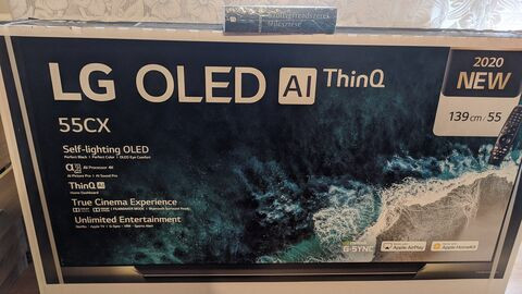

Vegul nem jott ossze a 65' (illetve ket varatlan kiadas utan mar le is tettem rola) de nincs okom panaszra, mert ahova szanom oda (kis tulzassal) meg ez is nagy.
Szoval egyelore boldogsag van, aztan mindjart kiderul meddig
De csak h mennyi oszinte figura vagyok.
Bevallom nektek, h szamomra (jelenleg) csalad, lakas es egyeb tevekenysegek mellett egyszeruen nem fer bele a 65. (Foleg nem a jelenlegi aran)
Sz@r ezt kicsit leirni de ez van
Most jutottam el arra szintre, h be kellett latnom maganak (is) h mar nem fog osszejonni minden ugy mint regen, de ezzel nincs semmi baj mert mas oromok vannak (amiket soha semmire nem cserelnek el) csak nehez lenyelni most egy kicsit a bekucit na
de hat ilyen az elet ugye.
Na de nem omlengek tovabb, megyek inkabb unboxingolni.
Ps.: Remelem tetszeni fog a motion
ha nem akkor ide mar csak QD OLED johet

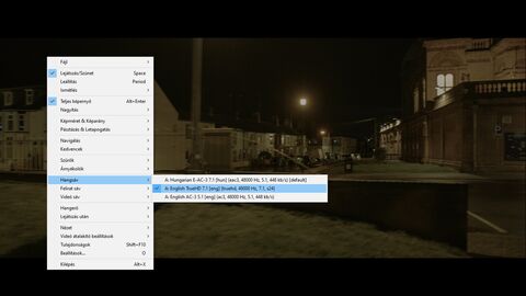

Ha esetleg csak a default hangsávot nem támogatja, akkor is elhasal a lejátszás belső lejátszóval!
Érdekes, mert Pl. nekem Emby, a belső lejátszóval szemben, elindít ilyen filmeket is. Ezek mennek egy darabig, jellemzően képi hibákkal. De, ha leveszem a hangot 7.1-ről (mivel ott választhatü), akkor gond nélkül megy a film. -

A HDR format sort nézd, valami ilyesmit kéne látnod, a többi jelenleg nem érdekes.
(#50383) alaves
Na, erre a kompenzációs dologra nem is gondoltam, hogy segíthet, mentségemre szóljon, hogy még nem volt részem OLED szervizelésben (remélem nem is lesz). Amúgy mindentől függetlenül nem hiszem, hogy pontosan ugyanazok a kalibrációs értékek lennének érvényesek az új panel esetében is, azért valami eltérés csak lesz, nem? -
