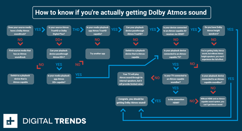

Amit most írtál az a hülyeség.... Hiába raktál ki ekkora röhögős szmájlit.
A netflix sávszéle hajszálon táncol, ezért nem emelnek évek óta, én így értettem...
Egyébként, ha már folyamatábra, találtam egy frankót, ami nem neked szól, de ebből minden érthető, ha ebben sincs benne a válasz, akkor feladom. Privátban bárkivel folytatom...
