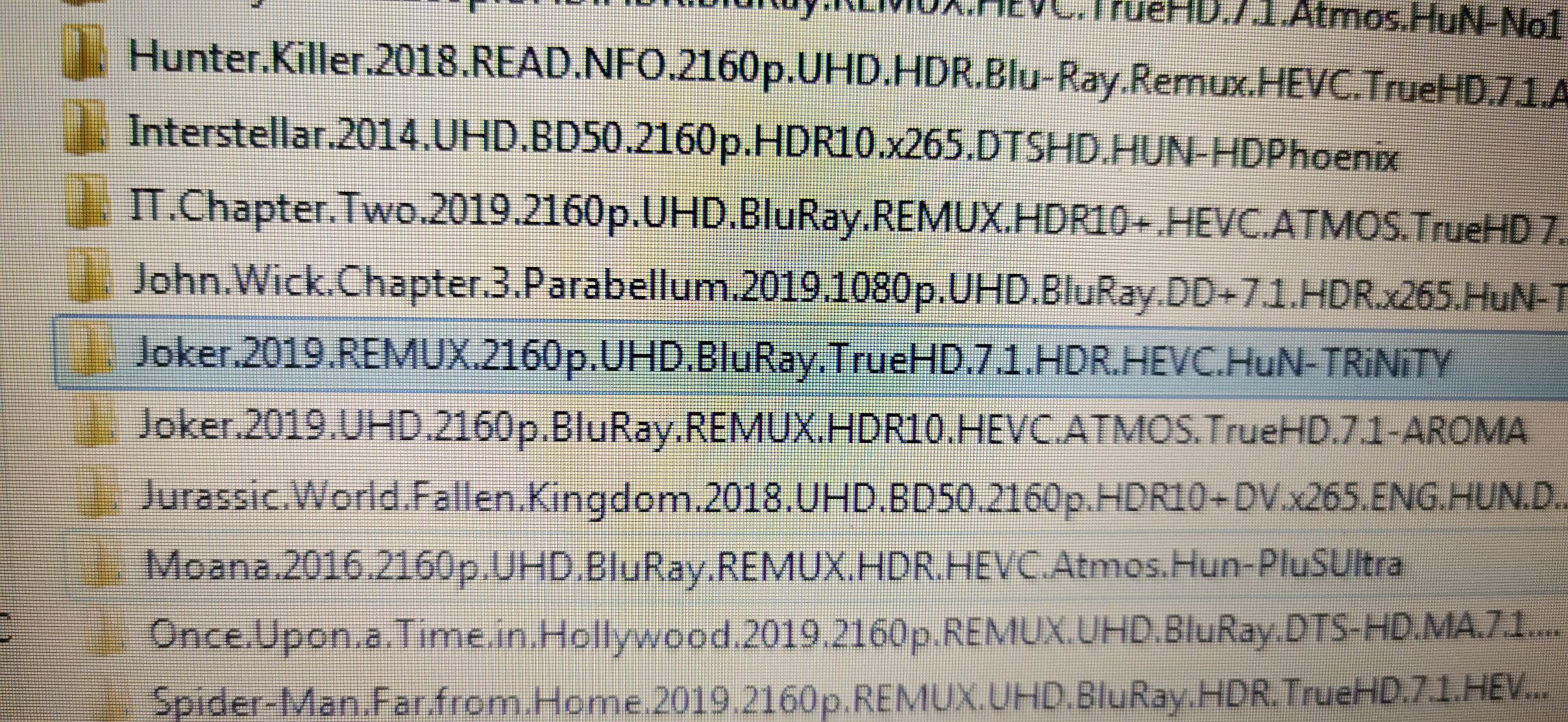

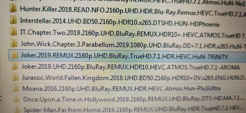

Pedig annak mennie kellene akkor, mert én b9-n a belső media lejátszóval nézem az összeset úgy, hogy egy külső hdd van rányomva. És ahogy néztem te meg e9 belső média lejátszóján nézed ugyan úgy usb-n keresztül. Ráadásúl egy helyről ugyan azt kikölcsönözve(feltételezem, mivel max 1-2 fajta uhd verizó van felnyomva).
nitro16
Szatura
#36364
Nem lehet, hogy szarul szedte le? Én már néztem több uhd hdr remux-s változatott onnan és eddig nem volt gondom vele.. pl: alita battle angel, av infinity war, joker, venom.
És most hétvégére van tervezve: it chapter two, black howk down, lone survivor ezek is mind remuxos uhd verziosak ahogy néztem, majd írok.
Amúg te mit kölcsönöztél ki aminél gond volt?

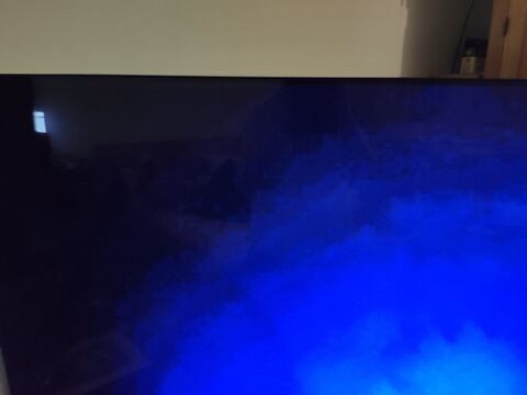

Igazad van, a forrásanyag amit próbáltam a rossz.
Kipróbáltam telefonon is amiben szintén OLED panel van és a "hibák" amiket láttam a TV-n láthatóak a telefon OLED kijelzőjén is.
Valóban a kódolások rosszak.
Holnap megnézem az összefoglalóban levő videókkal, illetve ugyanezeket az anyagokat a tömörítés nélküli BD lemezekkel is kíváncsiságból, úgy is olyan rég volt használva a BD lejátszóm
Köszönöm a segítségedet és a felvilágosítást

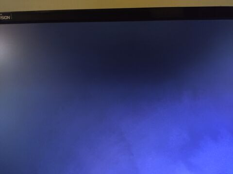

Ha jobb minőségű videóval jobb az eredmény, akkor a rosszabb minőségű egyszerűen teljesen alkalmatlan ilyen tesztelésre (az anyag hibáit látod, és a kijelzők közti különbség csak felnagyítja, vagy kicsinyíti azokat [ránézésre szubjektíven]).
Az összefoglalóban találsz linkeket szintetikusan generált 10bit anyagokat (gradiensek és hasonlók), nézegesd azokat is.... és ne felejtsd el, amit írtam. Ha belenyúlnál a képkockába, és a feketét kicserélnéd benne képszerkesztővel olyan világos szürkére, mint amilyen a valóságban jelenik meg az LCD-n, akkor az OLED-en is sokkal kisebb kontraszt különbséget látna a szemed, így nem lenne annyira éles az átmenet a legsötétebb tartalom és 0 fekete közt (így jobban egybemosódna a "háttér" és a sötét él, nem lenne ennyire nagy lépcső ott). Ez ilyenkor nem a kijelző hibája, hanem a tartalomé (és attól még, hogy 10bit kódolású, nem biztos, hogy effektíve 10bit minőségű is a kép, nincs tökéletesen zajmentes kameraszenzor és gondolom tömörített anyag, nem RAW-ból nézed, stb...).
Ezt valamelyest közelítheted azzal, ha egyszerűen feltolod a Fényerő csúszkát az OLED-en addig, míg a 0% fekete szemre kb. olyan világos szürke lesz, mint az LCD-n (bár ilyenkor a nem-fekete tartalom is világosabb lesz némileg, így nem olyan jó szimuláció, mint képszerkesztőben csak a feketét cserélni szürkére, de ha ezt eljátszod, akkor talán érted majd, hogy mire gondolok...). -

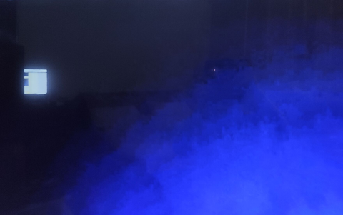

Most hogy mondod nem is néztem eddig... az anyag az 4:2:0 8-Bit, így most megnéztem ugyanazt 10 bites változatban. Nem tökéletes, mert monitoron még mindig jobb, de láthatóan jobb mint a 8 bites és nem olyan darabos az átmenet.
Nem számítottam arra, hogy 8 bit vs 10 bit kódolás között ekkora különbség látszódna egyes videóknál
Akkor ez a rejtély megoldva és 8 bites színátmenetnél egyes videók esetében bedobja a törülközőt a képfeldolgozó... már csak arra a zavaró dolgora kellene rájönni, hogy lehet-e azzal kezdeni valamit, hogy pl jelenet váltáskor (vagy akár a fentebb említett példánál is) amikor kivilágosodik a jelenet, akkor ne olyan láthatóan (csak a képernyő egy részében) történjen ahogy a fenti videóban is, hanem egyszerre mindenhol, sokkal folyékonyabban, ahogy egy hagyományos monitoron.
u.i.: isf Expert (sötét helyiség) módban van állítva és HDMI Deep color is be van kapcsolva.

Játék, vagy Színház+ALLM módban sem kéne ilyennek lennie, ha nem a forrás hibája, de olyankor rosszabb az árnyalás, szóval nézz meg magas késésű módban is (ha tudod, akkor a TV saját belső lejátszójával, vagy válts PC-n 24Hz-re, hogy kikapcsoljon az ALLM és válts Játék-on kívül valami más módba a TV-n).
A 10 bites gradiens nálam vaj sima a C9-en magas késésű módban (és Játék-ban sem borzasztó, PC módban "elmegy" kategória).Szerintem az is erősen belejátszik, hogy az LCD-n ott van az egész mögött a "szürke háttér", míg OLED-en a fekete háttéren sokkal jobban kiéleződik a durva átmenet, így LCD-n a szemed szürke-szürke lépcsőt lát, míg OLED-en szürke->fekete lépcsőt, tehát sokkal nagyobb kontrasztban van egymással az átmenet két oldala . De ezt így nem tudjuk megmondani, hogy mi az igazság. Legalább 10bit anyag? De mindebbe bele fog tartozni az is, hogy ha LCD-n készült a kép, akkor aki csinálta, az sem látta, hogy abszolút feketével bíró kijelzőn hogy fog ez kinézni (szigorúan véve egy hibás kijelzőn készített olyat, amiről nem tudhatta hogy fog kinézni normális kijelzőn, amin van valódi fekete is, mikor behúzta az átmenete --- ha egy összegyűrt papírt fényképezel le, a sima papírra nyomott fotón is görbe lesz az egyenes, amit eredetileg hibátlan vonalzóval rajzoltak).

Hát nem tudom... most Karácsony alkalmával volt igazán lehetőségem tesztelni/összehasonlítani az "olcsó" TN paneles számítógép monitorommal a C9-et és picit csalódott vagyok.
Színek+fekete természetesen fényévekkel jobb, de banding terén...hát felemás az eredmény.
Világosabb helyen mindkettőnél látni bandinget, de sötétebb helyeken a gyengébb TN panelen szinte alig észrevehető olyan banding ami a C9-en simán látszódik .Pl:
C9 (NVidia 422 10 bit kimenet beállítás de 8but full RGB-vel is ilyen vaqgy rosszabb):
Míg TN paneles monitoron:
Fekete rossiabb, de az átmenet kevésbé zavaró. Ez az OLED technológia velejárója lenne ?
Ezek PC-n voltak, de NVidia Shield-ről játszva is hasonló a helyzet:
Sima Gradáció világosabb átmenetnél segít, de sötétebbnél nem nagyon, ennél pl semmit sem+mellé még gyors mozgásnál szellemképet is okoz.
Hát nem tudom ... Sony 49XF9005 esetében a szoftver sokkal hatékonyabban megoldotta a színátmenetet és közel olyan jó vagy még egyes helyeken jobbá is tette mint amilyen számítógép monitoron ... ezen a téren nekem eddig csalódás
Nem is említve, hogy amit korábban említettem, hogy ennél a videónál [link] is látható átmenet sötétből világosba valóban van a B9/C9 TV-nél vagyis nem a Youtube tömörítése miatt látható. Én magam is tapasztaltam egyes jeleneteknél a TV-n (monitoron nem). Ez az OLED technológia "hibája" lenne az alkalmazott megvilágítás miatt?
Színek+fekete gyönyörű, de azért eléggé idegesít, hogy míg TN-en nem, de a 3x többe kerülő OLED panelen egyes jeleneteknél látható ahogy "kivilágosodik" a képernyő egy része, illetve hogy a színátmenet ir rosszabb sok jelenetnél
