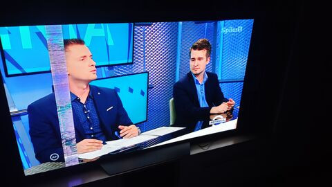

Nekem is volt hasonló vagy ugyan ilyen problémám, kijött a szerviz és cserélték a panelt 10 perc alatt.
Nálam láttak elsőnek OLED 5éves garanciát annyit mondott rá a szervizes hogy sok dolguk lesz majd ezekkel..
Adott egy jó tanácsot is hogy ami nem HDR tartalom annál vegyem le 50-60-ra az OLED fényt és nem lesz baj vele később se -

Tegnap végül nem tudott jönni, így ma sikerült. Volt már hibás OLED, de nem sok és a legtöbbnél más hiba. Szóval nem mondaná, hogy a beégés vagy a pixelhiba a legjellemzőbb. Bontatlan dobozban hozta - Ferihegyről jött a panel
- az enyémet pik-pakk szétkapta és rárakta az újat. A védő fóliát átraktuk a másikra - mert az elvileg javítja a panel merevségét - és az ment vissza az új dobozába. A tévét bekapcsoltuk és működött is.
Banding minimális, jobb mint volt. Ez volt a pozitívum. A negatív pedig az, hogy hamar találtam pixelhibát, ami a kisebb probléma volt, mert a jobb szélénél (1 cm sávban) több helyen, mintha tele lenne "szemetelve". Valaki korábban rakott már be ilyen képet. A pixelek össze-vissza gyengébben világítanak (pepita) és van több fekete is.
Azt mondta várjunk pár napot hátha rendeződik - amit kétlek sajnos, de hátha - és meglátjuk. Azt is megjegyezte 3 pixelhiba kell a cseréhez. A rendszerben lesz 2 év garancia és akár 2 év múlva is cseréltethetem. Az 5 év gondoskodás papírt ő sem látta még, lefényképezte és utánakérdez.
Szóval nem vagyok maradéktalanul boldog. Ha lenne még 1 panelcsere - most úgy érzem - már nem bíznék benne.
Hétvége jön, így ennyit várnom kell mindenképp, szóval alszok rá 3-at és meglátom.

Kérdezd meg majd légy szíves a szerelőtől, hogy milyen sűrűn találkozik beégéssel, pixelhibával. Illetve +3 év MM, Edigital kiterjesztett garanciával is foglalkoznak? Biztosító szerződhet velük is. Ne tudom, hogy az LG-nek egy szervize van csak nálunk vagy rengeteg partnerrel dolgoznak. Gondolom a biztosító is szakszervizekkel szerződik. Jó lenne ilyen nem gyári, +3 éves tapasztalat is.
Ezeket a pixelhibákat milyen távról lehet látni, mekkora a TV?
LG-nél azt mondták, ami az ő oldalukon regisztrációhoz van kötve, az gyári 5év. Nem tudják, hogy lesz-e még idén. Talán lesz még 2019-ben is. Többször volt novemberben, mint nem.
renatto
Igen, ha kinagyítod szépen látszik, de itt van kivágva pirosnál.
Majd megnézem, annyi időm még csak lesz előtte, meg az újat is be kell állítanom úgyis. Remélem a beállítások azért megmaradnak. Vagy kiresetelik ilyenkor?

Hamarosan okosabb leszek, mert ma érkezett meg (hozzák ki) az új panelem
, miután pixelhibás lett a régi.
Így az is ki fog derülni mi lesz a +3 év garanciámmal... Kb 1 hete jeleztem LG-nek, gyáriszámot kellett bediktálnom telefonon, mikor és hol vettem, meg elküldenem pár képet email-ben a helyi szerviznek.Akkor majd kérdezz rá, hogy a 2 év gyári gari után, aki 5 év gondoskodással vette az oldet, mire számíthat hiba, illetve beégés esetén.

Ugye ugye, ezt mondtam már többször, 2 év letelte előtt elő a nagyítóval és a tesztképekkel, és szánjunk rá félórát az alapos átvizsgálásra. -
renatto
Annak account nélkül is kellene mennie.
No de itt van. Nem rég vettem észre, törölgetés közben, de lehet már 1 éve ott van... 2 éves lesz, 17-ig garanciás.
Már nem nagyon lesz időm rá, de AVS HD 709-el állítottam be, 30-as OLED fénnyel anno. Meg az Xbox belső "kalibrátort" használtam ellenőrzésnek. Mit kellene néznem?
95 kontraszton volt (244 körül vágtam a fehéret). A 17-18 villogás, jelentősen változott 48-52 brightness mellett. Végül 50 maradt és csak sötétben látható a villogása a 17-nek.
