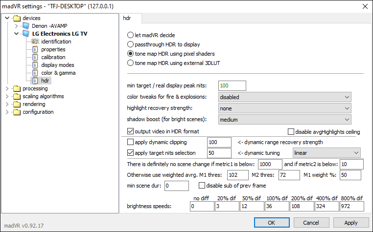

janos666
Vannak lejátszók, amikben így be tudod írni ezt az értéket a menüben (miközben a TV-n nem állítasz semmit). Asztali/lemezesből is láttam már ilyet, bár ott nem álltam neki nézegetni, hogy vajon pontosan mihez kezd vele (vagy csak a metaadatot üti át, és ezt küldi ahelyett, ami a videóban gyárilag volt, és ilyenkor a TV egyszerűen le szokta vágni az ettől magasabb tartományt, vagy a saját processzora újraskálázza a TRC-t, tehát módosít minden képkockán szinte minden színt valamilyen mértékben), illetve ott van Windows PC-kre a madVR (ami mindkettőt tudja: manuális peak white metaadat átütés [legalább is egy kis trükkel], vagy sokféleképp paraméterezhető képfeldolgozás, ahol válogathatsz, hogy színt vagy fényerőt áldozol inkább be, stb).
Egy példa: [kép]
Ez azért működhet így, mert abszolút a skála. Tehát ha 100-on hagyod az OLED Fény-t, amivel ~700 nit a max (*), akkor tényleg 400 lesz az a 400, amit oda beírsz a lejátszóban. Ha eltolod az OLED Fény-t, akkor ez már nem igaz =ahogy nem lesz ez igaz, mikor nem manipulálja a lejátszó a képet, mert akkor is az lenne a cél, hogy abszolút értékben adja meg a video anyag, hogy mi milyen világos legyen).* mielőtt kötekedés lesz belőle: igen, van benne szórás, (két kijelzőpanel közt) illetve ahogy melegszik úgy világosodik az OLED (kirakod a fehér pacát HDR módban és kúszik-kúszik felfelé a mért érték), de névlegesen 700-al dolgozik a TV processzora, ami általában elég közeli a valósághoz (de műszer nélkül úgysem mondod meg, hogy esetleg le kéne húzni az OLED Fény-t 100-ról 90-re, vagy ha a 100-as csúszkaállás is csak 680 nit és nem pont 700).
