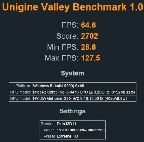

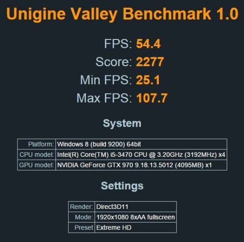

Bocs de ha nekünk nem hiszel, meg a kereső nem elég, hogy milyen szép gyorsulások vannak, hiszem akár 200-300 Mhz OC-ről beszélünk akkor hiába keresek teszteket. Egyébként meg ilyen 1440p kimaxolt grafikánál ahol van 40 fps az 5-6 fps is számít.
Szerintem bármelyik 970 tulaj megkérdezed azt fogja mondani szépen skálázódik tuningra. -
