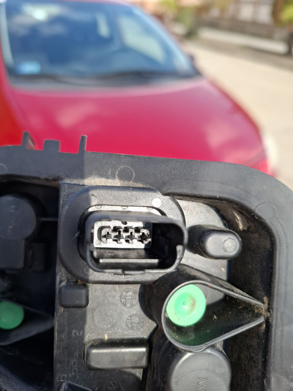

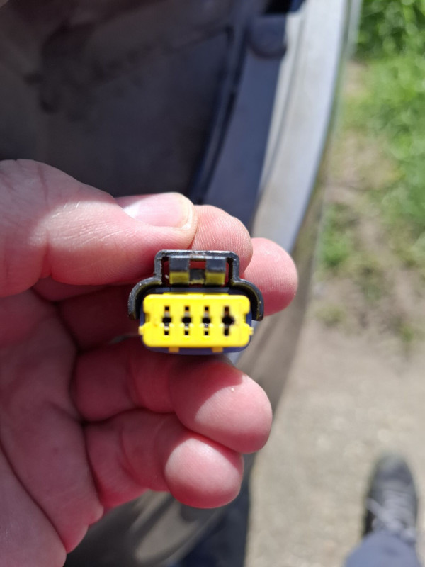

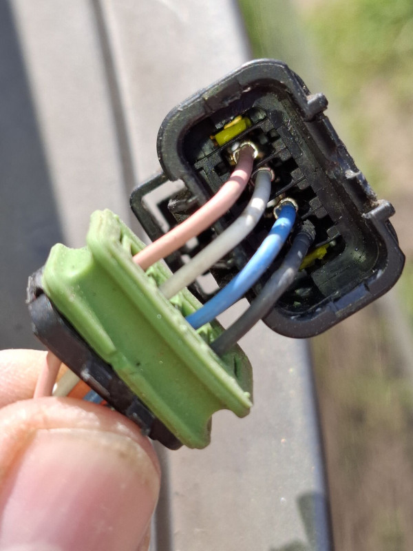

Na_Ta
rob210 #97001 üzenetére
A dokumentálás kedvéért.
Ez a foglalat a tű érintkezőkkel, itt is látszik némi olvadás a műanyagon:
Csatlakozó szemből,
Csatlakozó hátulról:
Itt a fekete vezeték körül olvadt meg és az érintkező mellett lévő fekete műanyag és a mellette lévő sárga pöcök összeolvadt, ezért a sárga rész nem jött ki egy darabban, csatlakozó csere lesz.
[link] Úgy néz ki ilyen kell. -

tycon
Nem tudom ez milyen, ha tűs én már csináltam olat, hogy a hövelynék egy tűvel a hüvelyt összébb nyomtam, a hüvely és a műanyag közé nyomva. De talán a Lagúnában meg nyákra dugős volt, ott meg az érintkező szinte elfogyott. aztán olyan is van, hogy egy elemi szálat kiszedek a sodrott vezetékből és mellédugom, hogy szoruljon. Kínjában az ember mindent kitalál a garázstuningban. Ha van egy láda bontott csatlakozó, akkor könnyebb az élet. Illetve pont olyan akkor sincs.
Na_Ta
Rendben, nem pucolok a meló elől
. Az izzó érintkezők nem koszosak/korrodáltak a lámpában lévő tűn látszik a kontakt hiba, de ahhoz nem férek hozzá kapott (kontakt sprayt) és mivel a csatlakozó érintkezőt megpucoltam ahogy tudtam kapott kontakt sprayt is, így ha erősebben feszegetem van olyan pillanat, hogy mégis jó, de ha összerakom, nem.
Valaki írta, hogy vezetékeket forrasztott a tűkre és kivezette, akkor ahhoz mini pákavég kell, ha nincs más megoldás akkor ez marad.
Egy hasonlóban lehet esetleg olyan csatlakozó ami nekem kell, ránézésre vannak hasonlók benne: [link] pl. -

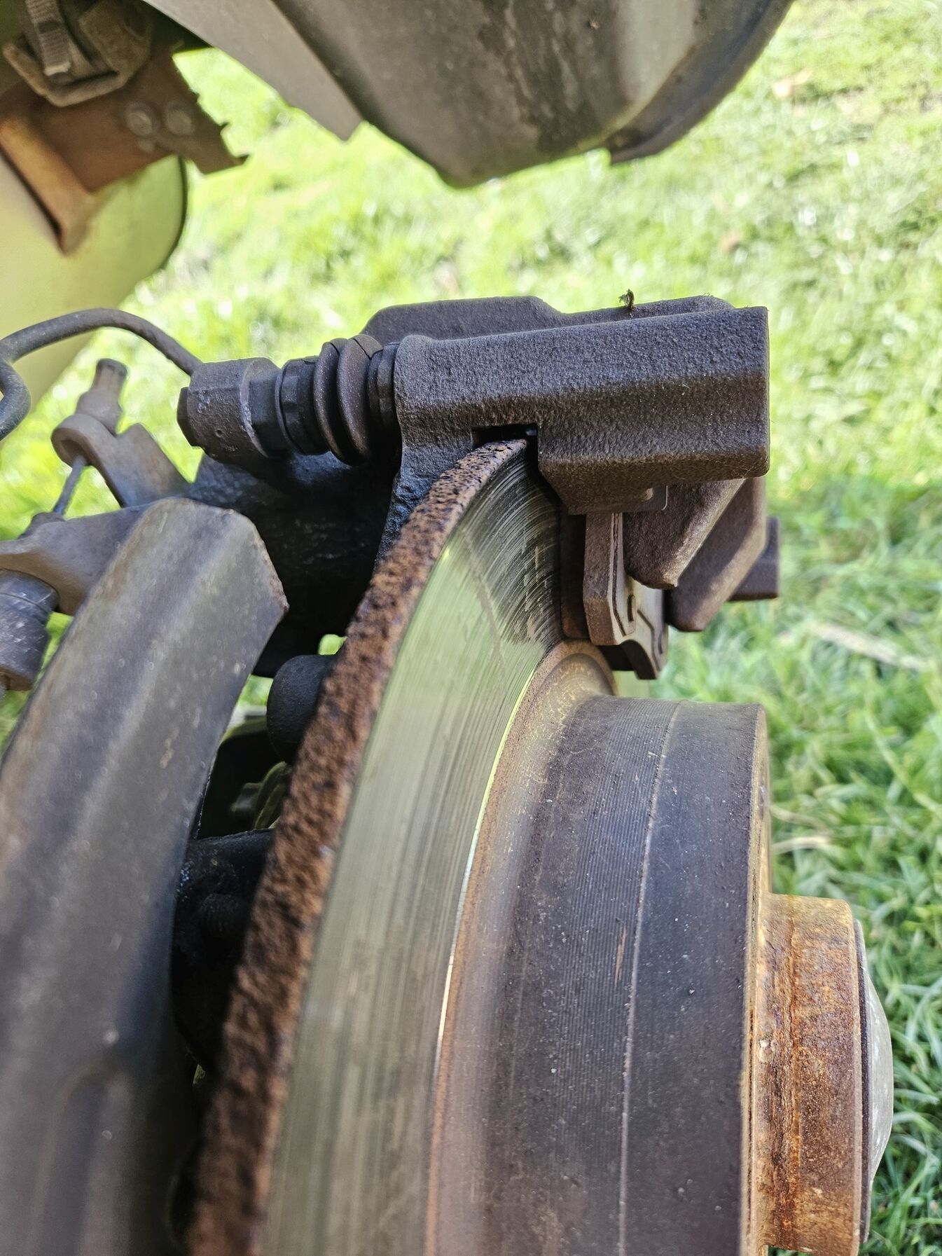

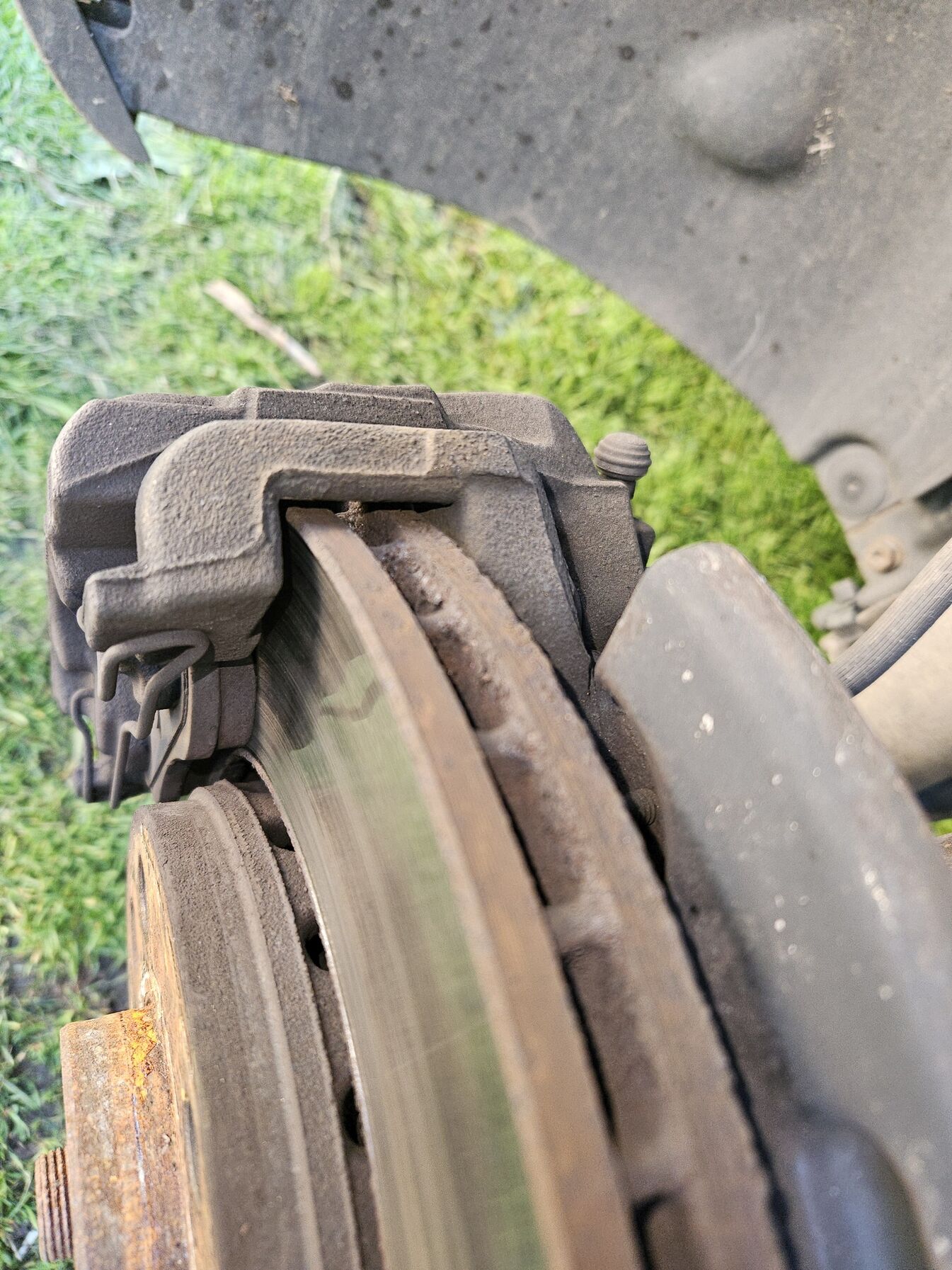

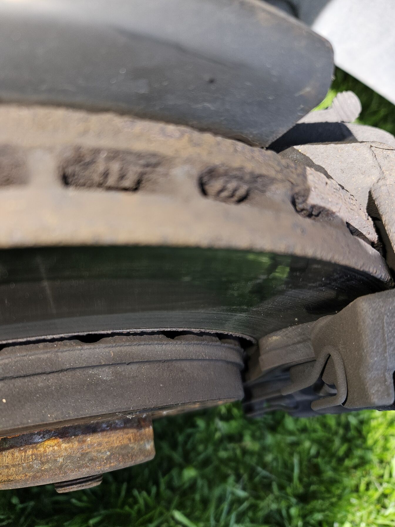

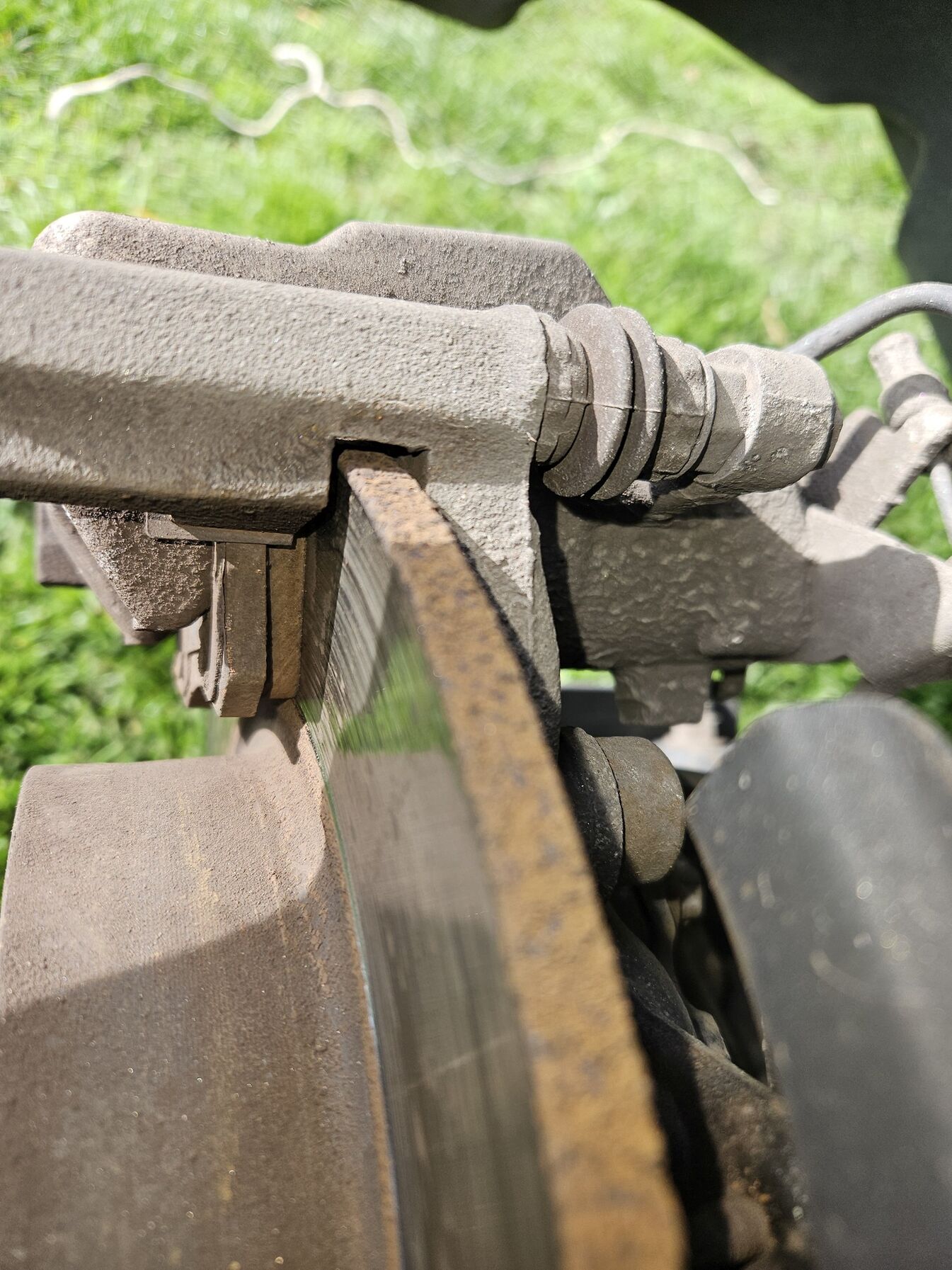

Jimmy8
rob210 #96945 üzenetére
Két hete volt a szerelőnél (sajnos nekem nem volt időm személyesen megcsinálni) Tárcsa+ betét csere volt. Csúszkákat is megkente. Ma tapasztaltam amit írtam, illetve azt is, hogy kiengedett kéziféknél mikor lassan meg akart gurulni az autó hátrafelé, "nyekergett" a bal hátsó fék. Ezért is néztem alá.
Rugó nélkül mi húzz vissza a nyeregben? Mit kellett volna még csinálnia a szerelőnek? -
Jimmy8
MC Pite #75399 üzenetére
Ma belül dolgoztam a gépen - M2 fl. sedan -, és és kéziféknél azt láttam (könyöklő alatt), hogy kiengedett állapotban a balos bowden nem igazán megy vissza annyira, mint a jobbos. Aláfekve hátul kézzel kellett visszahúznom. Bowden nincs beszorulva. Nézegettem, hogy mi hozza vissza a nyeregbél, és nem láttam rugót. Közben Neten nézve találtam visszahúzó rugókat, és visszafekve a kocsi alá megtaláltam a helyét hová is kellene beakasztani.
1. Létezik, hogy nem volt visszahúzó rugó ott soha? (kicsi esély látok rá)
2. Esetleg a nemrégi fékjavításkor valahogy "lemaradt" a szerelőnél.

molnarpeter #96902 üzenetére
Ilyenekkel nem próbálkoztam. Csak WD40-et meg csapágyzsírt, két külön szilenten, két külön alkalommal.

molnarpeter
norbert1998 #96901 üzenetére
Száraz teflon vagy grafit por?
norbert1998
