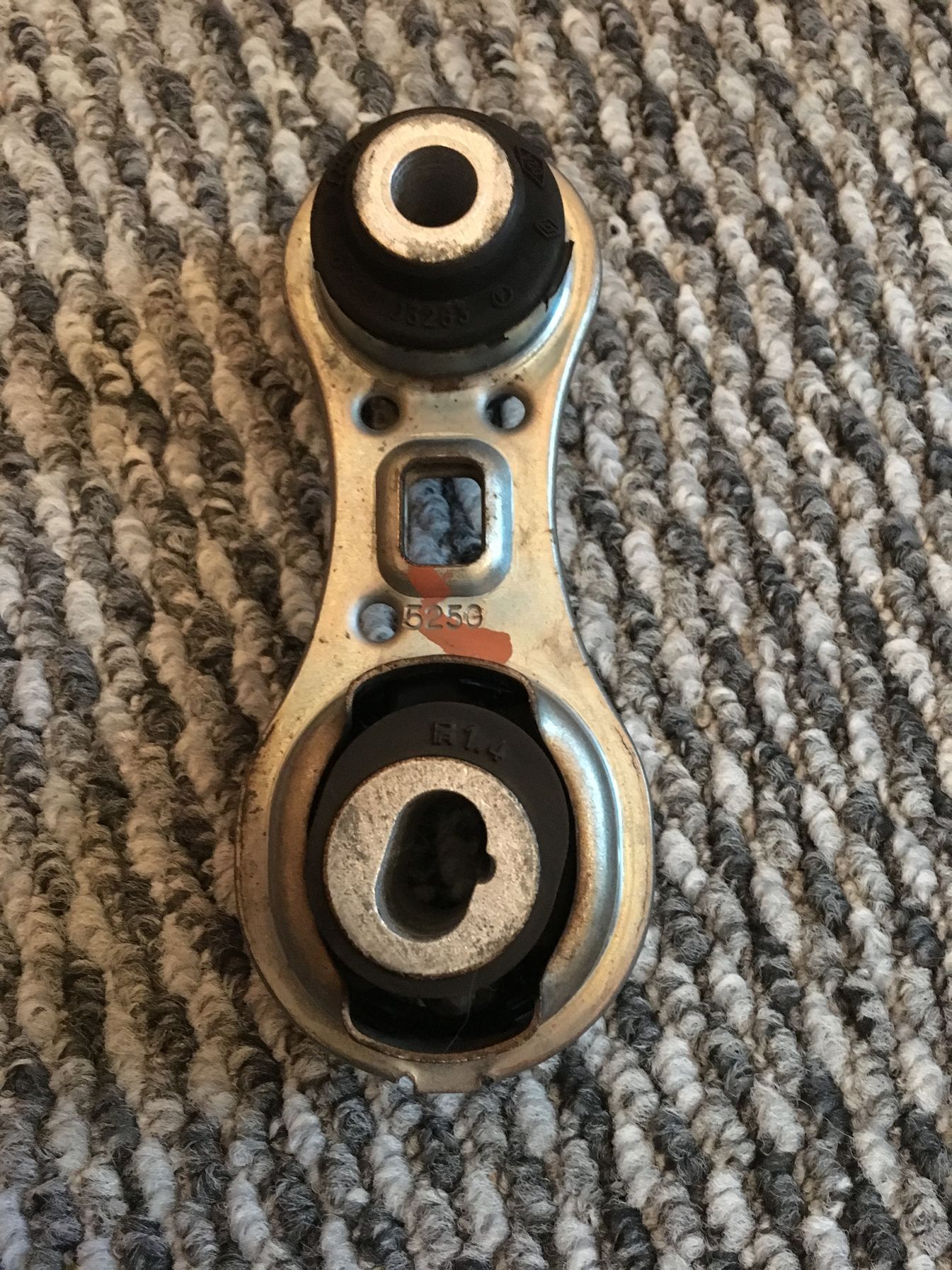

Állj meg a kocsival szemben, fogd meg a motorkiemelő szemeket és rángasd meg, ha lötyögős az érzés akkor csere.
Ezeket sajnos egyszerre érdemes cserélni, mert átveszik egymástól a terhelést, akkor meg az új is odalesz, hamar. -

Elöregedtek, elrepedtek, esetleg szakadtak a motor/váltó tartó bakok gumi szilentjei. Kezdheted megnézni a felső és alsó kutyacsontokat.
Ha nem ezek, akkor diagra vele.
