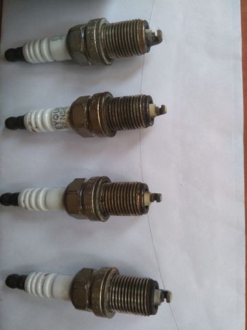

Mérd meg azt is hogy mekkora a hézag a régieknek... esélyes hogy már rég nem optimális.

rob210

Geri19831208 #57558 üzenetére
Fentről lefelé az egyes az vagy kaki vagy a kép rossz.
A kettes be van égve.
A 3 as 4 essel nincs baj látszólag. -
rob210
Geri19831208 #57555 üzenetére
0.9. Vagy 0.8 és közötte bármi jó.
A 8 szelepes nem olyan érzékeny a hézagra. -

rob210
Geri19831208 #57500 üzenetére
Denso k20pru
