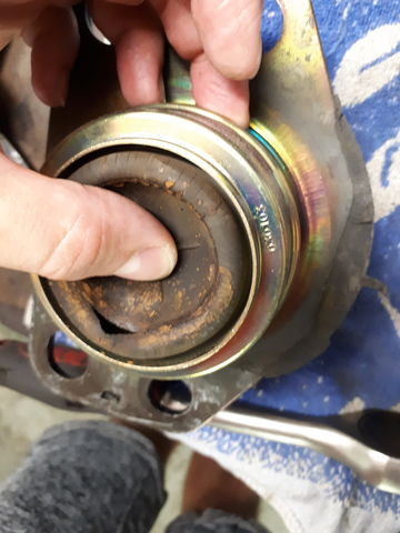

Srácok most már biztos hogy megadta magát a fél éve se vásárolt kutyacsont motorbakom (corteco).
Mi az a márka, amivel az ember esetleg tovább kalkulálhat?Ja és képzeljétek, olajcsere után kitöröltem a katalizátor hibát és már egy tankot mentem és nem jött elő. Szereti ezt az 5W30-at

Ja és még egy, kutyacsontot is cseréltettem nemrég, de újra remeg a váltóbot. Nem olyan vészes de zavaró kicsit. Azt olvastam érdemes lett volna az összes tartóbakot egyszerre cserélni. Ez igaz?

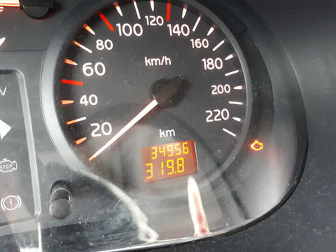

gyertya csere után két héttel én is nyertem egy P0420-as hibakódot (Renault-nál DF106-kétn ismerik). Ezt írtam nektek.Aztán töröltem a hibát, de kb két hét múlva megint előjött.
A kocsin semmit sem vettem észre, teszi a dolgát.Gyanús hogy a gyertya csere óta jött elő csak, előtte nem.
Ötlet?

Egyelőre kiütöttem a hibát, megnézem előjön-e újra. Ráindítottam járattam, de nem villant fel most. -

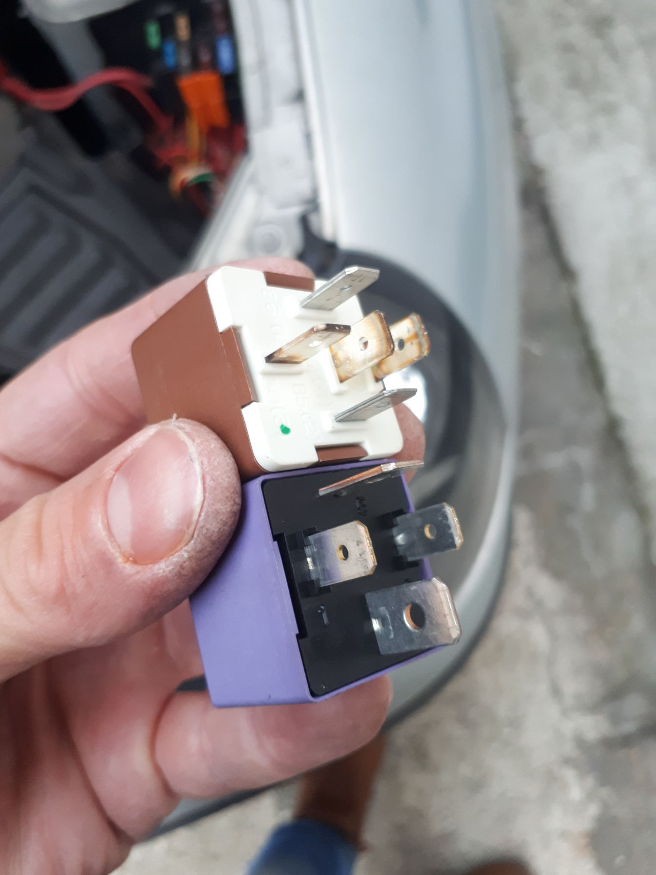

meroly
Koszi sracok cserelem a relet mert nem nagy tetel es nem kell szerelo hozza. Csak ki kell mutenem ujra mert altalanos es az auto alapjan nem talaltuk a unixnal.
Holnap multimeterrel kimerjuk a szivattyu feloli oldalon a feszultseget. Kb mennyit kellene latnunk?
meroly
LamerGyuri #56488 üzenetére
Az első gyújtás ráadásnál nem is kapcsol. Vagyis kattanásokat hallok a relék környékéről, de mivel a pumpa nem indul el, ezért nem kapcsol, második gyújtás után már igen.
És még egy érdekesség, hogy ha motor jár, leállítom, kulcs ki majd be akkor elsőre is van ac búgás. Majd újra kulcs ki és be és akkor elsőre megint nincs. Ez annyira logikátlan számomra.....
(#56489) diablo1984: és a másik ami közvetlen mellette volt miért nem oxidálódott? Kivettem egy harmadikat, azt nem fényképeztme, de az is szép volt.
Szerk: egyébként csak nekem furcsa egybeesés hogy pont az üa szivattyú relé ilyen oxidálódott, ami környékén elvileg hiba van?
