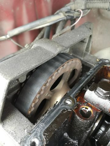

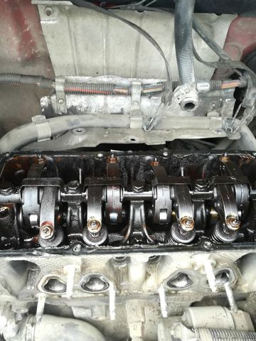

Repedés a fogasszíjon. Mondjuk az olajtér elég durván kormos, de gondolom ez még pont határeset, két szűkebbre vett olajcsere periódus kihozza a nagyrészét. (bár Rob időközben leírta)
