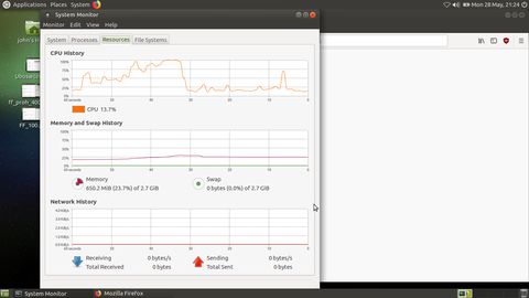

Igen, ahogy elinditom, felszokik, csinaltam rola egy kepet, a 100-as teglalap az inditasa es leallitasa, jobb oldalt lathato, hogy csak elinditottam es vart.
Neha pedig hirtelen rengeteg valamit tolt le, a kepen lathato 103 MB az a korabbi tiz perc alatt tortent.
Ubuntu alatt van ez, frissitest tokeletesnek mutatja, reggel csinaltam, most egy oraja kezdett vacakolni.
Ujrainditas utan egy kicsit normalisabb lett, amig ezt potyogtem, csinaltam ezt a kepet:

Par honapig nem voltam gepkozelben, most frissitettem a FF-t 60.0.1-et rakott fel, azota ahogy elindul 100% CPU terheles van. Tudnatok segiteni, hogyan tudok visszallni egy biztonsagosra?
