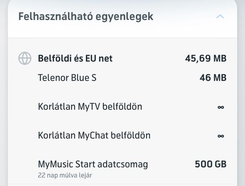

Kevés infót adtál meg.
Jellemzően flottás csomagoknál lehet túllépni, túllépésért roaming helyzetben kell többnyire fizetni. A publikus csomagok meg jellemzően nem túllépősek, hanem leáll a net, amikor elfogy. -
Sziasztok! Telenoros mobilnetem van a telómon. Az lenne a kérdésem, hogy ha lefogy a keretem és nem kérek plusz adatot akkor számláz ki arra valamit a szolgáltató amennyivel túllépem a megadott adatmennyiséget?

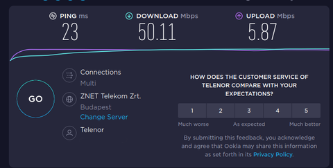

Lacpac
A router egy B535.
Mióta bejött ez a hülye otthonnet a telenornál, azóta csapnivaló csúcsidőben a net.CELL_ID: 1457921
RSRP: -87 - 94dBm körül
RSRQ -6 dB körül
SINR: 14 dB körülsebesség: 5-10/10-20 (B3+B20 fűzve)
Kaptam egy antennát kölcsön, és azzal 10-20/25-35
RSRP: -82 -84dBm körülDE!
Próbálkozásaim közben befogtam egy másik cellát.CELL_ID: 450857
Itt B1+B3 (talán) fűzve.
RSRP: -107dBm
RSRQ: -11.0dB
SINR: 12dBSebesség: 48-60/1-3
Ezek csúcsidőben mért értékek.
Ezt a másik cellát a router belső antennájával sikerült elkapni.
Ha a jelet feljebb tudnám tornázni -90 környékére, akkor jobbak is lehetnének ezek?Nincs erre a Huawei routerre valami alternatív firmware?

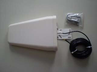

szia, én az alábbi antennát vettem
itt rendeltem, másnap itt volt
Először vettem 1 db-ot (Huawei b525s-23a router-hez), akkor lett olyan 30-40 Mbit/s a letöltés, előtte gyengébb volt (feltöltés kimondottan sz@r és számomra ez fontos), meg amilyen kedve volt, rendelni akartam még egyet, de jött a Covid, mondom megvárom, eldöglök-e, de aztán nem így most nyár végén vettem még egy ugyanilyen típust, 90 fokban állnak egymáshoz képest és van hogy belefut a 64 Mbit/s letöltési sebességbe (feltöltés olyan 30 Mbit/s között van, nekem bőven jó), úgyhogy számomra ez elegendő, a torony ahogy néztem a cella adatok alapján olyan 3 km-re lehet, én dombon vagyok, ahol a torony van az síkságon terül el.
A második vételnél én vettem 2 SMA » TS9 átalakítót is, mert egy Huawei E5577s is van, azzal is jók voltak a sebességek.

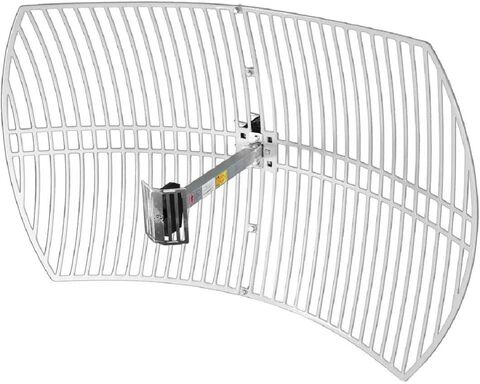

Én inkább ilyesmit használnék:
Vagy valami ilyesmit, házilag elkészítve:
[Video Powerful Antenna for 3g, 4g and WiFi]
Ui:
Nem teszteltem!

MaCS
A kínaiak éppúgy tudnak jó minőséget gyártani, mint hulladékot, kamu értékekkel.
A gond az, hogy az antennák illesztése kényes, szakértelmet igénylő dolog, az univerzális noname eszközöknél ritkán jön össze.
A 12 dB már irányított antennára utal, az egység kinézete már kevésbé. Ha viszonylag stabil helyről akarsz mobilnetezni, akkor mindenképpen irányított antennára lenne szükséged.

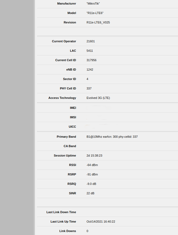

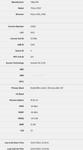

Üdv a klubban!
Hasonló cipőben járok, mint te, csak én sajnos sokkal később találtam rá erre a fórumra.
Optikai netet hagytam ott a városi lakással együtt, mikor kiköltöztem ide, ahol most élek.
Minden szuper, kivéve az internet szolgáltatás.Ha hamarabb ide találok, talán kevesebb iszapbírkózást folytatok.
Sok kis bizbazt (értsd: Mifi. stb) kipróbáltam, hátha. Szolgáltatókat is kérdeztem, mit és hogyan. Magas ívben te****k a problémámat. Interneten nézelődve találtam rá a külső antennás router megoldásra. Vásároltam is egyet, de mivel messze vannak a tornyok így igazándiból nem vált be. Évekig használtam persze, mert nem volt más.
Ezt követően akadtam rá erre a fórumra.
Itt néhány nap alatt több segítő információt kaptam, mint az összes szolgáltatótól az elmúlt hat év során.
Most sikerült - elvileg - rendbe tennem a dolgokat.
Sok tanulás, utána olvasásra volt még szükségem és nem kevés pénzre. Bár ez utóbbi kinek sok, kinek meg cigire is kevés.
Először is szükségem volt egy jó térképre, ami rajta vannak a környéken lévő tornyok és azok adatai.
Ezen az oldalon rengeteg infó van, ami az ilyen kezdő, mobil internet vadásznak, mint én szüksége van.Kikerestem a nekem meglévő internethez a szolgáltatók tornyait a közelemben, majd méréseket végeztem a térképen. Elég zárt a közvetlen környezet a ház körül, így nem lehet nagy távolságra iránypontot felvenni. Ezért kellett készítsek rövid távolságú, közvetlenül a ház körüli területről térképet, amin szerepel az irány és a távolság is.
Nem árt persze egy iránytű sem, ha már tudjuk merre is van a megfelelő torony.Kellett egy jó külső antenna, meg egy antenna árbóc, hogy minél magasabban legyen az antenna.
Itt a fórumban javasolt Mikrotik antennát, routert vásároltam meg, valamint az árbóchoz szükséges néhány anyagot, kábelt, stb.Mire minden meglett, beletellett egy fél év is nekem. Persze a szükséges pénz ezközt volt a legnehezebb összeszednem. Mindegy.
Felszerelés, telepítés után, már aránylag könnyű dolgom volt.
A térképen jelzett irányba tájolni az antennát, a routerren a szükséges beállításokat elvégezni és reménykedni, hogy minden jó lesz.
Antenna utánállításhoz már segédszeközöm is volt, mert vittem magammal a telefont, ami a házon belüli WIFI-re csatlakozott, azon meg futott az antenna webes beállító felülete. Ott meg nagyon szépen, online, grafikus felületen mutatja az adott torony jelszíntjét. Illetve annak változásait. Így elég könnyű antennát állítani.A korábban leírtakból sejthető, hogy a lakásban, házban kell még egy másik router is, ha akarunk WIFI-t, vagy több gépet is üzemeltetni, mert szegény antennának csak egyetlen csatlakozási pontja van és ennyi.
Jó beállítás, illetve némi kérdezgetést követően máris van aránylag jó internet szolgáltatásunk.Én különösen szerencsésnek érzem magam - míg persze ez a dolog meg nem változik - mert megtaláltam a környéken azt az egyetlen tornyot, aminek egy bizonyos csatornáját még jelenleg nem olyan sokan használják. Azóta már körbe néztem virtuálisan a térképen. Nem találtam másik tornyot a közelemben, ami ilyen csatornával rendelkezne. Az összes B3 csatornát, ami elérhető a környéken végig kerestem, és borzalmas sebességeket mértem.
Mindegy volt, a nap melyik szakában történt a mérés.
Most csak azért aggódok, meddig marad számomra ez a jó világ.A fenti - nem túl rövid és nem túl szakmai - értekezésből könnyű rájönni, hogy bizony a mobil internet, ha nem a városban vagy, bizony kicsit vissza a középkorba fejezet. Hiába a nagy reklámok, stb. Ha az adott környezetben ahol lakik az ember körbe néz, bizony internet szempontjából középkori körülményeket is találhat. Tenni meg nem tehet ellene semmit.
Szakemberrek megmagyarázzák egyből, hogy de ilyen, meg olyan leterhelések, ilyen meg oylan vételi körülmények, meg különben is minden egyes bitet fizess meg külön, hiába fele szemét (reklám) annak, ami lejön.
A felhasználót ezek a szakmai maszatolások nem érdeklik. Őt egy dolog érdekli. Ha használni akaja az internetet, akkor az megfelelő, jelen kornak megfelelő sebességű-e. Ha nem az, akkor bizony nem elégedett.
Én konkrétan ezt érzem a környezetemben. Anno sok éve elkészültek ezek a tornyok. Feldobták rá az antennákat, majd jött a 4G, LTE, arra volt némi fejlesztés és utána...ott egye meg a fene az egészet, csak fizessen a paciens. -

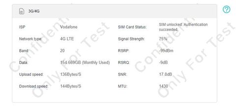

Maradok a jól bevált szokásaimnál. Napközben csak nézelődés, esetleg zene, játék, éjféltől meg nagyobb adat mennyiség mozgatása.
Ezt az értéket most mértem, a jelenlegi beállítások mellett:

Köszönöm a segítséget.
Az általad javasolt frissítéseket megcsinálgattam.
A 20-s band-ot kivettem a listából.
Próbálkoztam külön mindegyikkel (1,3) és egyben is.
Külön a B1 hozza az igen jó 45/8 Mbps értékeket, míg a B3 a 0.6/5 Mbps értékeket
Sajnos egyben semmi esetre sem kerülnek be a CA Band ablakba. Felette, vagy az egyik, vagy a másik jelenik meg. Ha írogatok, vagy csak olvasok valami üzenetet, akkor B3, ha elindítom a speed tesztet, meg B1.
Nem tudom, mit lehet a hiba. Bizonyára valami még hibádzik, vagy nem vettem észre valami fontosat.

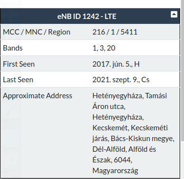

Ahogy nézem, valószínűleg hibás adat van Cellmapperen, a 1242-es tornyon nem valószínű, hogy van B20, mivel a Dunától keletre a B20-at a Telekom adja, azoknak a tornyoknak a régiókódja (TAC) viszont 30000 és 39999 között van. Sajnos a CA (a frekvenciák összefogása) ilyenkor nem is működik a B20 és többi frekvenciasáv között.
Próbáld meg, hogy csak a B1-et és a B3-at engedélyezed, hátha akkor összefogja azt a kettőt. A gödi, szintén B1+B3-at tudó 1227-es tornyon nekem szokott működni.
Ha nem, akkor külön-külön, csak egy sávot engedélyezve próbáld ki, hogy melyiken jobb a kapcsolat (a sebesség mellett a ping és a jitter is sokat elárul). A 10 MHz széles B1-en lefelé 75 Mbit/s, a 20 MHz széles B3-on 150 Mbit/s az elméleti maximum kapacitása a cellának, de az utóbbi jobban terhelt szokott lenni, az 50 Mbit/s-os mérésed 23 ms pinggel teljesen jó.Esetleg még megpróbálhatod a Mikrotik szoftverét is frissíteni:
- A RouterOS a System>Packages menü alatt frissíthető (6.49 a legfrissebb)
- Szigorúan ezt követően a System>RouterBOARD alatt a Mikrotik firmware is frissíthető (szintén 6.49-nél jár)
- Szigorúan ezt követően maga az LTE modem firmwareje is frissíthető. A küldött képen látom, hogy V025 van fent, V028 a legújabb. Ez utóbbihoz SSH-n kell belépni (admin@192.168.88.1) és az alábbi parancsot kiadni:/interface lte firmware-upgrade lte1 upgrade=yes
Az első kettő gyorsan megvan, a harmadik 5-7 percig is eltart. -

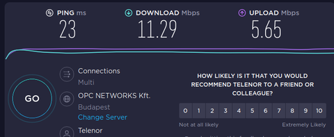

Nem sok reakciót kaptam, de azért próbálkozom.
Két napja zajlik a teszt üzem.
Szépen teszi a dolgát.

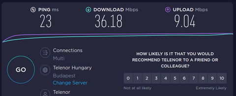

Nap közben persze lassabb. A korábban említett, 15-20 közötti értéket mutat. Viszont nem volt szakadás indítás óta. Vagy legalábbis nem vettem észre.Jelenleg elégedett vagyok vele.
Csak azért kíváncsiskodom, mert szeretném megismerni, mit és hogyan kell benne tenni-venni. Láttam például olyan videót, ahol a csatornáknál, az alsó CA Band esetében is volt érték. Nálam meg nincs.
Amúgy a torony majdnem 5 km távolságra van és a falu a torony és az antennám között van. Gondolom, egyre többen használják ezt a cellát és úgy csökken majd a teljesítménye nálam.A mellékelt képen a csatlakozás látható.
Ezen a képen meg az előbb mért sebesség teszt értékei láthatók.
Mértem hajnali fél háromkor is. Azt gondoltam, sokkal nagyobb értékeket mérek, de nem. Kis javulás volt csak.

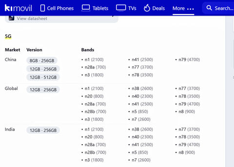

Légyszi segítsetek eldönteni egy 5G-s dilemmát, telefonvásárlás előtt.
A Xiaomi Mi 11 Ultra topicban lelkesen rendelgetik jóval olcsóbban Kínából a telefon kínai változatát (global csak itthon kapható, majdnem dupla áron).
Kimovil.com szerint (lásd a "Bands of Xiaomi Mi 11 Ultra" rész - de ezt beteszem a hsz végére egy képben is) - és más források szerint is a kínai verzió jóval kevesebb 5G-s sávot tud (vélhetőleg a kialakított antennák kevesebb száma miatt, hiszen a chip ua), mint a global.
A kérdés (azzal együtt, hogy még nem tudható sziklaszilárdan itthon a jövő 5G-s sávhasználata):
- átnézve a táblázatban a kínai verzióból hiányzó sávokat, várhatóan okoz-e gondot ez a közeljövőben itthon egyes szolgáltatóknál?
Köszi előre is. -

Sok gyűjtögetés, számolgatás után sikerült beszereznem egy antennát és ma délután felszereltem a helyére.
A helye már korábban elkészült. Egy megfelelő, pontosabban olyan magas antenna árbócot építettem, amilyen anyagom volt hozzá és a földről, kényelmesen fordítható a megfelelő irányba. Nem leszek én sem fiatalabb, ha nem muszály, nem akrobatizálok már a tetőn, vagy a létrán.Tehát: Hozták az antennát, összeszereltem, majd a helyére került. Antenna oszlop minden irányból függőleges, így semmit nem kellett állítanom rajta. Bekábeleztem és időben bele tettem a SIM kártyát is, mielőtt újra le kellene szerelni.
Estére bevezetékeztem a házba is. Jó rég szerelgettem már UTP csatlakozót. (narancs-narancs,zöld, kék, zöld..)
Komolyra fordítva a szót, beüzemelésre került és a térképeken korábban meghatározott irányba fordított antennával szépen csatlakozott is.
Szépen működik, de a router menüjére pillantva, gondolom ennél sokkal több beállítást, finomítást lehet eszközölni rajta.Az antenna típusa: MIKROTIK LHG LTE6 KIT 17DBI CPE CAT.6 LTE (RBLHGR&R11E-LTE6)
Azt szeretném megkérdezni tőletek, van-e valahol valami emberi nyelven érthető leírás, stb. Hogyan és merre induljak el, ha finomítani szeretném a dolgokat?
A mellékelt képen található toronyra csatlakoztattam az antennát. Az 1,3,20 Band kipipálva a menüben.
Az azonosító szerint a 4 cellára van csatlakozva.
Most (este), főműsor időben nem túl izmos eredményeket mértem, de mikor elkészült, 30 közeli értékeket is mutatott a teszt. Korábban ilyen időszakban: 1!!! és 5!!! között mértem. Éjszaka, olyan egy óra körül meg kb 20-t. Ma éjszaka is mérem, hogy legyen összehasonlítása alap.

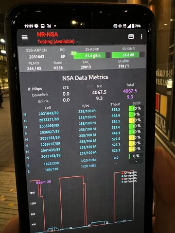

Kis kitekintő: Helsinkiben az Elisa hálózatán nyár óta már a Standalone (SA) 5G üzemel, jelenleg a mmWave 5G-t tesztelik (a 26 GHz-es tartományban összesen 800 MHz széles sávban).
Itthon jelenleg még még az operátorok a bázisok közti pont-pont kapcsolatokra használják ezt a sávot, ezt előbb 32 GHz-re kell átcsoportosítani, így a mmWave-re még jó pár évet várhatunk.

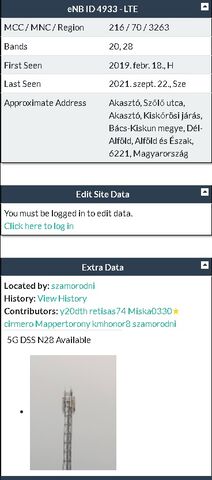

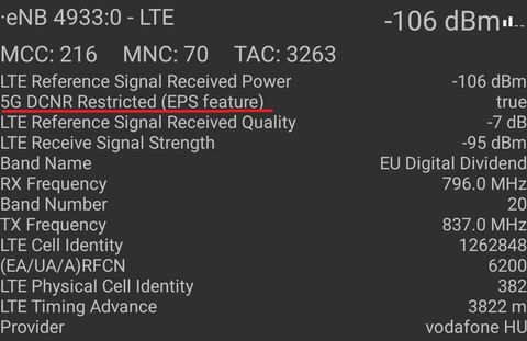

Minden bizonnyal a 4933-as toronyról jön a jel, itt meg tudod nézni, hogy pontosan merre van.A Vodafone vidéki 5G lefedettségét DSS (Dynamic Spectrum Sharing) technológiával szolgáltatja a 700 MHz/B28 frekvenciasávon. Ez azt jeletni, hogy a rendelkezésre álló (nem túl nagy) 10 MHz-es sávot a pillanatnyi terheltség függvényében osztja fel 4G és 5G között a bázis.
Nem tudom, hogy a Vodafone az alap 64QAM-et megemelte e 256QAM-re, illetve hogy 2x2 vagy 4x4 MIMO antennák üzemelnek, ha mindenből a legjobbat vesszük és egyedül vagy a cellában, akkor az elméleti maximum lefelé irányban 195 Mbit/s, a mért érték a valóságban ennek viszont csak a töredéke lesz. A gigabites letöltések csak a nagyobb településen mennek (Budapest, Debrecen, Siófok, stb.), ezek más frekvenciatartományt használnak (3600 MHz/n78).
A DSS a legtöbb telefonon nem megy automatikusan, ahhoz az adott szolgáltató profiljának benne kell lennie, valószínűleg ezért nem működik nálad se.
A késleltetésben se lesz jelentős eltérés a 4G-től, mivel a jelenlegi rendszerek még NSA (Non Standalone) 5G hálózatok, vagyis a szolgáltatónak még nincs kiépítve a teljes 5G core infrastruktúrája, amivel az alacsony késleltetési időt biztosítani tudná.
Szerk: 5G-képes tarifacsomagod van (Red Free, Red Max)? Anélkül nem fog menni. Töltsd le a Cellmappert és nézd meg, mit ír. Ha az "5G State"-nél "Restricted"-et látsz, akkor a hálózat jogosultság hiányában nem enged fel.
