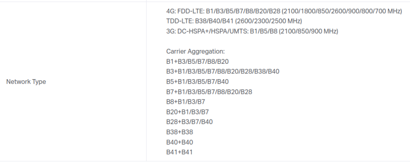

Ott három frekvenciasávot kell tudnia egyszerre használnia ennek az eszköznek (már ha MC801A-t kaptál). A három sávból 2.5 Mbps-ot kihozni művészet, ez jellemzően 100 Mbps felett dolgozik. Esetleg nincs a környéken normális vezetékes net és mindenki ezt használja. Ez esetben nem csodálkoznék.

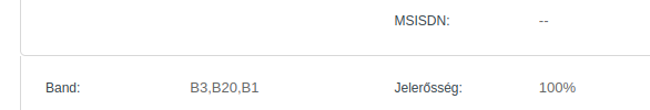

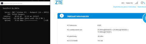

4G frekvencia 6350
4G csatlakoztatott sáv 20.0MHz@800(B20) + 20.0MHz@1800(B3) + 15.0MHz@2100(B1)
4G jelerősség -97 dBm -

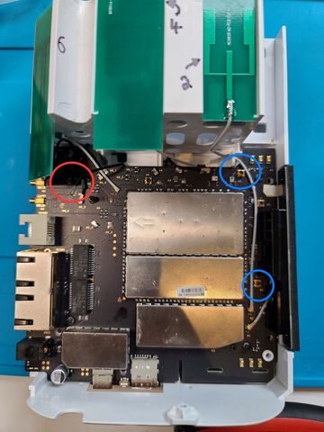

Már hogy a viharba ne lenne. A gyári beépített TS9 csatlakozók 5G antennához valók, de vannak csatlakozási pontok a NYÁK-on amit lehet 4G jel erősítéséhez használni. Lehet rendelni módosított példányt, csak aranyárban van.
csak ehhez ugye szét kell szedni, meg fúrkálni, stb.
itt a kék csatlakozási pontok 4G antennához vannak a srác elmondása szerint
itt értekeznek róla: [link]
ilyen kábel kell hozzá: [link]

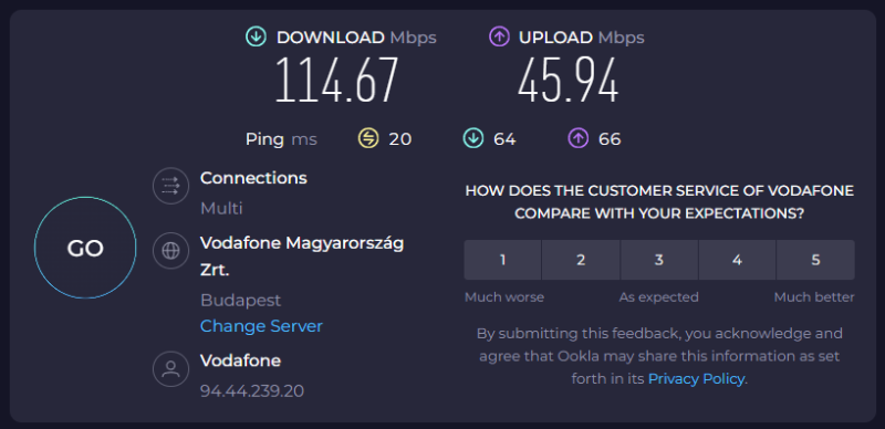

Vodafone Mobilnet XXL-hez keresek megfelelő 4G modem/routert (router van, TP-Link AX10, ezt szeretném továbbra is használni).
A CA-ra való tekintettel: a térkép szerint egy B20, B3-as torony van 1 km-en belül.
Elég lehet a Voda által árult ZTE MF296C 4G CAT6 + a meglévő AX10? Vagy valami komolyabb 4G modemben kéne gondolkodnom? A felhasználást tekintve a legmegterhelőbb 2 párhuzamos online TV adás lenne + pár mobiltelefon/laptop, semmi extrém.
Köszi előre is! -

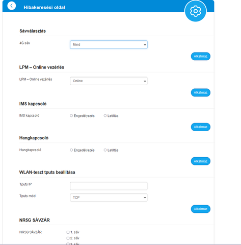

Pedig a sávok kiválasztásához ezt a scriptet érdemes használni (a ZTE MC801A eszköznél). Nem tudom pontosan mit állítottál be, de Nálam tökéletesen működik, Huawei-re írt script is.
ZTE MC801A:
Huawei B818:
Cellazárolás akkor érdemes, ha sokat ugrál a routered a sávok között.
Nálad szerintem segíthet, de ha nem működik mégsem megfelelően, akkor Factory Reset szükséges a visszaállításához.A scriptben van egy INFO gomb, ott írja melyik sávnak milyen PCI és EARFCN értékei vannak. Ezeket az értékeket megtudod még nézni a Cellmapper oldalon is, ha a router nem csatlakozna rájuk. Ha megadtad, akkor még megkérdezi, biztosan szeretnéd-e, aztán rebootolni kell.
Szeretnénk segíteni hidd el, ezért érdemes ezeket a tanácsokat megfogadnod.

Az 1+3+20 nálam sem megy, mivel a B1, B3 yetteles, a B20 pedig telekomos, és azt hiszem vegyesen nem tudja összefogni őket, de ezt megmondja az, aki ért hozzá. 1+3+8 néha összejön, de 1+3 a leggyakoribb és ha beállítom, úgy is marad nálam.
4G antenna kellene hozzá, viszont az antenna-csatlakozói 5G-hez vannak, de ha szétszedi az ember és rendel hozzá kábeleket, akkor a UK fórum szerint lehet rácsatlakoztatni 4G antennát, én meg is rendeltem a kábelt (meg is érkezett), viszont nincs merszem szétszedni úgy, hogy egyébként elégedett vagyok a 4G+ sebességgel is.

Szia, köszönöm. Közben megnéztem a scriptet.
Igen, sajnos nem lehet beállítani amit szeretnék, hogy a megadott sávokra folyamatosan csatlakozzon.
Úgy működik, ahogy leírtad. Itt a B8-as a leggyengébb, de ha azt kizárom, akkor sem csatlakozik fel a megadott másik három sávra, hanem annyival kevesebbet használ. A sorrend sem számít, a Router dönti el.
Valamit szerintem állítottak megint, mert napok óta este 10 után újra lekorlátoz minden nap. (kivétel szombat). Tegnap ránéztem este 11-kor, mert alig töltődtek be a weboldalak, a sebesség 2/2 volt. Restart nem segített, aztán átállítottam másik csatornára, majd vissza mindre, ki- és bekapcsoltam a Routert és utána 155 Mbit lett a sebesség.
Sajnos minden este állítani kell, de rájöttem, hogy nem szükséges a Routert mozgatni, hanem menüből kell állítani pl a B20-ra, de hogy ne maradjon egyedül, kell egy ki- bekapcsolás és utána ott marad reggelig, aztán magától átvált B20-ról másra.Nálunk jelerősségre (5 vonalas, 90-95 dBm) B20 a legjobb, sebesség max 30-40.
A többi sáv jelerősség kb egyforma (2-3 vonal, 100-110 dBm).
Sebességre most a legjobb a B3, 60 Mbit/s.
A B1 30-40 és a legrosszabb mindig a B8, az max 10 Mbit/s. Valamiért mégis mindig erre (is) akar csatlakozni és a B20-ra a legkevésbé. B20-ra este 10 után szokott átváltani, de csak igazítás, vagy menüben állítás után. :\ -

van egy szkript, amit be kell tenni könyvjelzőbe és belépést követően rá kell kattintani, Chrome alatt működik, Firefox alatt nem
ide feltöltöttem: [link]
belépést követően rákattintasz, eredmény:
utána rákattintasz a SET 4G gombra, majd megadod, hogy milyen sávokat szeretnél használni: pl.: 1+3
ja még valami: a DNS MODE gombot ne nyomd meg, mert én 1x kipróbáltam (1,1,1,1, 8.8.8.8) és nem volt utána DNS szolgáltatás, pingelni tudtam IP címet, de név alapján nem jöttek be az oldalak, nem segített más, csak a

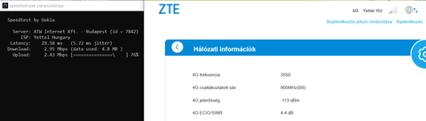

ZTE MC801A-hoz (yettel) nincs valami okos beállítás, amivel lehetne szabályozni melyik csatornákra csatlakozzon? Valamiért nem érzékeli jól ez az eszköz, hogy mikor melyik a legjobb.
Pl az előbb elég gyenge volt a sebesség, jel, ping... B1 - B3-ra volt csatlakozva. Elegem lett, újraindítottam menüből (nem nyúltam az eszközhöz) mégis elsőre a B20 -ra csatlakozott. Itt annak a jelerőssége a legjobb (5 vonal), 100 alatti 80-90 dBm, de a letöltési sebesség gyenge max 30 Mbit/s. Aztán indítottam valamit és B20 mellé csatlakozott még egy sávra talán 1-re. Most nem látom, mert pár napja újra előjött a korlátozás, vagy mi, hogy csak 4G és 1 sáv. Nehezen csatlakozik 4G+-ra és 2 sávra. Korábban mindig 3-ra és fw frissítés óta nem dobta le sima 4G-re.
Bekapcsoltam a PS-t, indítottam egy 4K videót és még nem csatlakozott fel 4G+-ra pedig akadozik a videó. Nem értem ezt a szarakodást, most indítottam több 8K-s videót is mellé, de mégsem csatlakozik fel. Eddig ez az fw csere óta legalább jó volt. :\
Kimentem igazítottam a Routeren, kicsit elfordítottam, pedig már berajzoltam a helyét, mert hetek óta jó volt. Tuti itt mászkál a torony (1 db van 4 sávval), de nem fix helyen van, mert akkor nem kéne ennyit igazítani, elfordítani a Routert. Most igazítás után felcsatlakozott még a B3-ra a B20 mellett és 100 felett lett a sebesség.

Ezzel a scripttel tudod változtatni a sávokat. Másold ki és mentsd el könyvjelzőként majd a routerbe belépve kattints rá.

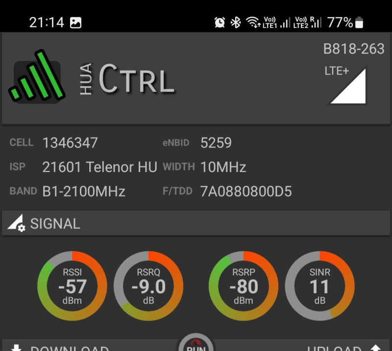

Légvonalban 250 méterről csak akkor lehet ilyen rossz az 1800 és 2100 MHz vétel, ha elég nagy és elég sok tereptárgy (pl. épületek és vastag falak) árnyékolnak. Ha pedig így van, sok mindent nem tehetsz, mint hogy bontasz vagy odébb költözöl.
Egyébként az antenna nélkül abszolút nem jön a B3, vagy pont az antennával nem jön? Mert nagyon nem mindegy... -
Backrau
Yettel otthonnet elöfizum van.
Vettem a routerhez (Huawei CPE Pro 3) külsö mimo antennát, hogy stabilan legyen a 4G+ hálózat, viszont a külsö antennával csak a 20-as sávot akarja fogni, a 3-ast csak nagy ritkán.
A kérdésem az lenne, hogy a routerben hol tudom beállítni, hogy melyik sávokat fogja?
A torony tud 1-es, 3-as és 20-as sávot ill. légvonalban kb. 250 méterre vagyok töle. -
hind
TPlink NX510v
A státusz infói alapján képes kettőnél több sáv összefogására.

300/60 Mbit/s-nél én sem igazgatnám. Közelébe se mennék nehogy "megzavarjam". 😅
Kár, hogy a MC801A-hoz nincs olyan app, vagy a beállításokban, mint pl az MC7010-nél, hogy mozgatás közben hanggal és grafikonnal jelzi hol, merre van a legjobb jel.
Abban sem vagyok biztos számít-e, hogy az eleje, vagy a hátulja nézzen ki az ablakon. Elvileg az antennák ugyanabban a pozícióban vannak.

(Am Bp belváros, szóval elég jó a vétel)
Kihoztam a Yetteltől ezt a "kábel nincs" netet, és az a gondom, hogy ilyen 0,5-1 mbps-nél nem képes nagyobb letöltési sebességre az okla szerint. PC-n használom, kábellel összekötve. Ezt nem akarom elhinni, hogy ennyire pocsék legyen és azt sem, hogy ennyien neteznének, hogy nekem már csak "ennyi jut". Debrecen külterületén szeretném használni, 5G lefedettség nincs, az eszközön a térerő maxon van. Mi a véleményetek?
neki kell kitapasztalnia.
