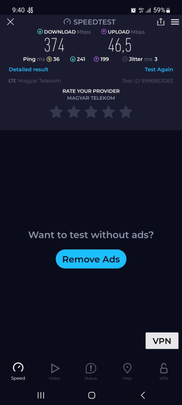

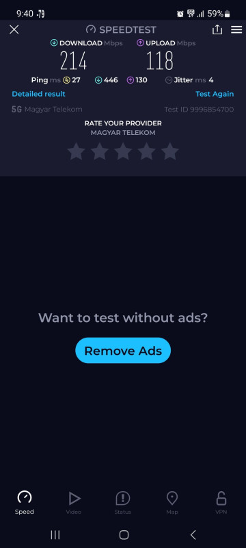

Dave1984
Továbbra se értem miért nem tud a Telekom minden városban b3+b7+b28 on adni?!
Városában az N28as 5G lassabb
Tényleg érthetetlen.

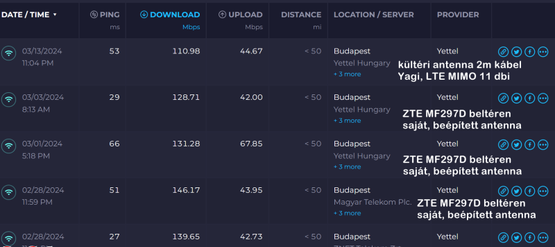

Vettem lan kábelt, rákötöttem a dokkolóra, a sebesség ugyanannyi maradt.
Viszont a ZTE-t lecseréltem egy NX510v-re, az jobbnak tűnik, saját antennájával beltéren, és a kültéri irányítottal is, kb. ugyanaz:

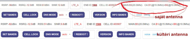

https://pastebin.com/760FBMJ5
Miononno készített egy js-t ami behozza a lock on lehetőségét ZTE MF297D-n.
Az ZTE routerrel lehet tesztelni milyen a jelerősség lock -on-al antennával vagy nélküle.
Asus valószínű nem tud lock on-t. Ami nincs ott webes felületen gyárilag nem jelenti azt hogy nem létezik.
Az én ZTE modemem a kilométerekkel arrébb lévő toronyra kapcsolódik ahelyett hogy a tőlem 250 méterre lévő toronyra kapcsolódna. A modemem ugrál a tornyok között mint egy szöcske. Más enbid-t ír ki más rsrp értékkel. -

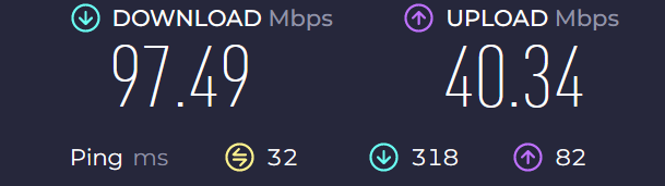

Én azt hiszem, elengedem a yetteles ZTE-t, eddig kettőt próbáltam, egyik xarabb, mint a másik (888 pro).

az antenna switch kapcsolóval átkapcsoltad a külső antennára a zte webes felületén?
https://192.168.0.1/index.html#ant_switchnézd meg a Giganet Budapest és a JZT Informatika szereverekkel is speedtest-en. nekem azokkal szokta a legmagasabb sebességet adni a yettel. a többivel ingadozó.

Át kell értékelnem az eddigi Yettel mobilnet ismereteimet:
1, beltéren, a router saját antennájával is kb. ugyanannyit tud le/feltöltésben a 4g+-os router, mint a kültéri, 11dBi-is antennával.
2, fiókban talált, ezeréves 1 sávos routerrel szintén. -
