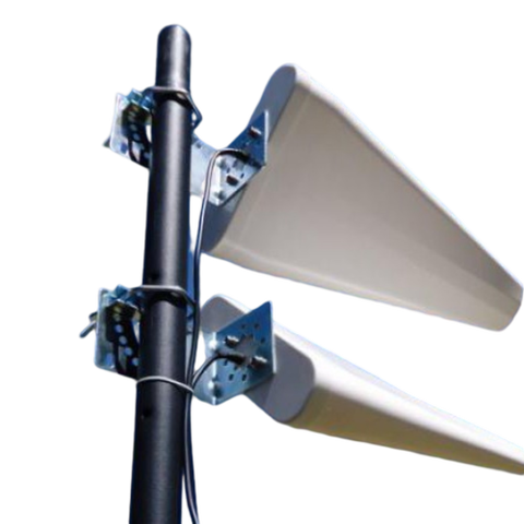

Külterületen lakom, kb. 2 hónapja használok mobilinternetet.
TP-Link MR6400-as routerem van Telekom-os sim kártyával. Eddig a házban volt a router, ott 35-45Mb/s volt max a letöltés (csúcsidőben 5-10Mb/s). Most kivittem a házból antenna kábellel felvittem a tetőre az antennáját, hogy jobban rálásson a toronyra, így most max 50-60Mb/s a letöltés (csúcsidőben 10-15Mb/s). Mindenképpen javult.
A kérdés az lenne, ha beruháznék valami hasonló MIMO antennára, azzal tovább javulna a letöltési sebesség?
Kb. 3km-re vagyok a toronytól, ha minden igaz akkor B20 a cella amihez kapcsolódik a router. Mennyi javulást lehetne még elérni ezzel az antennával?
Aki használ hasonlót, annak milyen tapasztalatai vannak? -

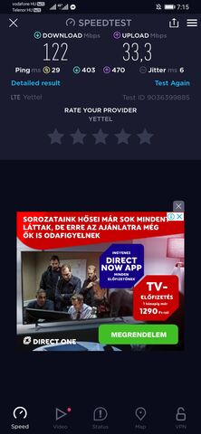

Yettel korlátlan mobilnetem van jelenleg, egy MR6400 routerben. Budapesten lakok (XI.ker), elvileg nem kéne, hogy rossz legyen a lefedettség. Mégis 25/10 fölé még sose sikerült felküzdenie magát. Sőt, többnyire 10/2 körül van. Néha annyi sem.
Ahol lakunk, vezetékest nem tudunk bekötni, így marad a mobilnet. Viszont úgy látom, sokaknak lényegesen erősebb.
Az MR6400 előtt egy Huawei volt, ugyanezekkel a sebességekkel, ezért is próbáltam lecserélni a routert. Ha átteszem a telefonomba a kártyát, akkor se lesz több a sebesség.
Vettem erősebb antennákat, de ez se hozott előrelépést.
Van ötlete valakinek, hogy mivel tudnék javítani? Hűségidő nincs, tudok akár váltani is. -

Kültéri antennát keresel vagy beltérit? Utóbbi szerintem sokat nem ér. Ha kültérit, akkor próbáld ki először a routert az antenna tervezett helyén. Ha érdemi javulás van az uploadban, akkor nem kell hatalmas nyereségű antenna. (Ez utóbbi amúgy sem nagyon van körsugárzóból...)
1 hét intenzív használat után úgy érzem sokkal jobb mint amire számítottam. Viszont vannak zavaró ingadozások benne.
A ping 36ms. Ez nem tudom milyen értéknek számít, de a korábbi vezetékeshez képest 7-9ms érzhető késéseket okoz az online megbeszélések során.
A sávszélesség hullámzó... Lefelé 30 - 117Mbps között mértem már mindent. A feltöltés továbbra is aggasztó 2-4 Mbps...Szóval leginkább a késleltetésen és a feltöltésen gyúrnék... Ezeken segíthet egy külső antenna?
TS9 csatlakozó van rajta...elkezdtem keresgélni és a kábellel kapcsolatos javaslatod is figyelembe vettem, de azt láttam, hogy a legtöbb esetben 2-3m hosszú kábeleket adnak 1-1 ilyen kis talpas antenna mellé. Van olyan ami merev bedugható és nincs kábel...viszont azt kevésbé érzem előrelépésnek...Mi alapján tudom kiválasztani a jó antennát? Ja, és irányított itt értelmetlen lenne, körsugárzó játszik csak.
