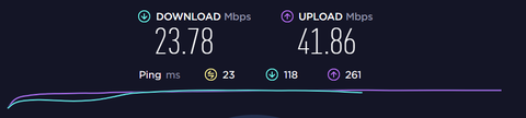

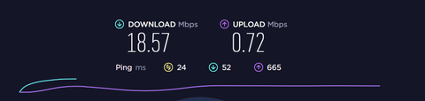

Érdeklődni szeretnék, hogy a lakóhelyemen milyen sávszél hozható ki max az eszközömből. A környéken ezek a tornyok elérhetőek:
Az eszköz eddig egy Huawei B818 volt, most pedig egy Mikrotik Chateau LTE12. Jelenleg ezt látom a routerben:
és ezeket a sebességeket mérem:
A kérdés, hogy van e értelme külső antennára beruháznom ha igen akkor sima pálcika antenna vagy valami kültéri? Picit többet vártam ettől a felállástól.
Köszönöm

Először nézd meg, hogy beltéren hogy muzsikál. 5G-re ne számíts ilyen távolságból, így szerintem az antenna csak akkor lesz érdekes, ha beltéren karcsú a vétel.

3 km-ről szerintem esélytelen az 5G, max. ha 700 MHz-en nyomják, de az annyit is ér.
Az 5G router azonban nem elvetendő ötlet, mert sokkal több 4G frekvenciát tud egyszerre összefogni és használni le- és feltöltésre, mint a 4G routerek elsöprő többsége. -

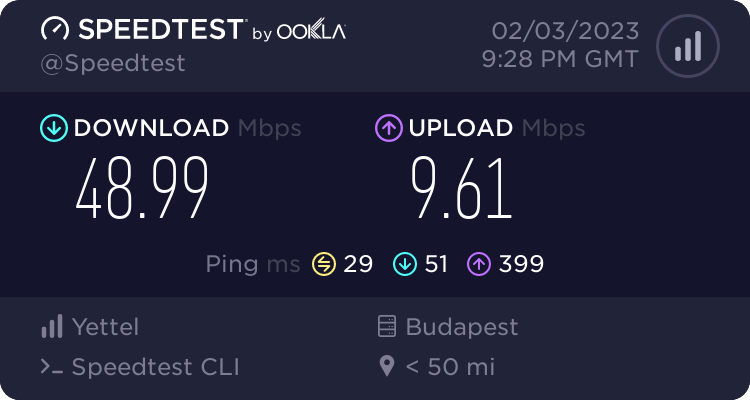

Na végül előfizettem a Yettel OtthonNet-re. Az ZTE MF297D 4G routert kértem...
Először csak úgy letettem a szobában... ott nem túl acélos 40/1-et mértem. Gondoltam megpróbálom ablak mellett azért mégis... Ott már 70-90 letöltési megvolt. A feltöltés viszont nagyon gyászos. 2-4 Mbps-nél többet nem nagyon mérek. Lehet még pakolgatom a lakás különböző részeire, hátha ott jobb lesz.
Láttam, hogy külső antennát is lehet rá csatlakoztatni. Ha lakáson belül tartanám továbbra is akkor van értelme külső antennás bővítésnek? Hol lehet ilyet venni? -

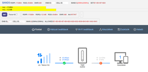

Adott egy Huawei B535-232 router. Vettem hozzá egy A7056_10 LTE MIMO antenna ATK-LOG LTE (800-2170MHz, 10m kábel, SMA) antennát.
A helyzet elég elkeserítő.
Az antennát beállítottam toronynak, de ezzel az antennával +10m kábellel sokkal rosszabb a nyereségem, mintha magát a routert tenném ki a tetőre 2db 5 dbi antennával.
Nem értem a logikát benne.. Ennyi elveszne a 10m sma kábelen???
Maga a hely sajnos erdővel körülvett, és bíztam benne hogy egy erre kitalált antennával nyerhetek legalább egy 10mb/sec sebességet., ehhez képest 0.5, 1mb/s sebbesség van 300-700ms-es válaszidővel.Van vkinek ötlete hol lehet a hiba, szar az antenna? hosszú a kábel?
Kezdjek el tarvágást csinálni toronyiránt?

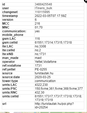

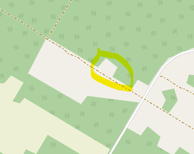

Sokszor járok arra, a torony közvetlenül az út mellett van (cellmapperen fénykép is van) és csak B28 van a Yettelnek pár hónapja, meg a T-s B20.
3 falu között van ez a torony, szóval más frekvenciának nem is nagyon lenne értelme.
DIGI is van, de a 3 falu közül csak az egyikben van éppen hangyányi használható kültéri jel... -

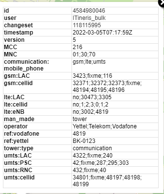

Még csak ezzel az 5 cellás rru-val találkoztam nagyon vidéken is, azért csodálkozom. Meg B28 only a maga 5 MHz-ével azért nagyon sovány még 100 emberre is. Persze lehet, hogy a mikrós felhordóháló végén lóg, lehet hogy még annyi sávszél sem jut oda, mint ami ebből kipréselhető...
Szerk.:
OK ott a 20 MHz B20 is, azzal együtt már lehet 100 Mbps felett tartósan is. Már ha bírja a mikró. -
