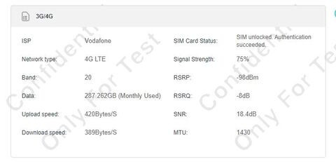

"Telenor Hipernet Home+ L" mobilnettel kapcsolatban, nagyon asszimetrikus fel / le sebességgel (58 / 3 mbps) kapcsolatban kérnék Tőletek tanácsot, hogy a feltöltési irány hogyan gyorsítható, akár a letöltés seb. felezése árán is vagy bárhogy?
(Vezetékes net nélküli, kvázi külterületen próbálom használni, a Telen. nem tervez a közelben torony bővítést a közeljövőben, ügyf.szolg. mondta. Hely kb. ennek a közepe:
http://cellavadasz.openstreetmap.hu/#map=12/47.2977/19.5193)Asztali jellegű, TP-Link Archer MR200 típ. 4G/LTE / Wifi kétsávos routerben van a SIM kártya, nem "szappantartó" dobozban. Próbáltam már forgatni és a két botantennát megdönteni, de merre?
Ha kint, faház terasz asztalon van a router, akkor Szelessav.net és DIGI sebességmérői szerint (de gyak. használat alapján is reálisnak tűnik, amit mutatnak):
Letöltési sebesség: 41 - 58 Mbit/s (ez jó, felével is boldog lennék)
Feltöl. sebesség: 1 - 3 Mbit/s (tehát HUSZAD RÉSZE a letölt iránynak!)
Késl. (delay): 20 ms, Elveszett csomag (package lost): 0,17%, Késl./ingadozás (jitter): 9 msRouter saját menüje szerint:
Network: Telekom 4G/LTE Band 3
Signal Strength: 75%
RSRP: -107 -108 dBm, RSRQ: -9 -10 dB, SNR: 14.0 - 15.0 dBTávoli irodai munkára kellene a net: VPN, távoli asztal, napi kb. 1,5 óra videóhívás / konferencia, ezért jó lenne feltöltés irányban használható sebesség. (Orvos levegő változást parancsolt Bp helyett.) Kérlek hamar válaszoljatok, ha tehetitek! Előre is köszönöm!

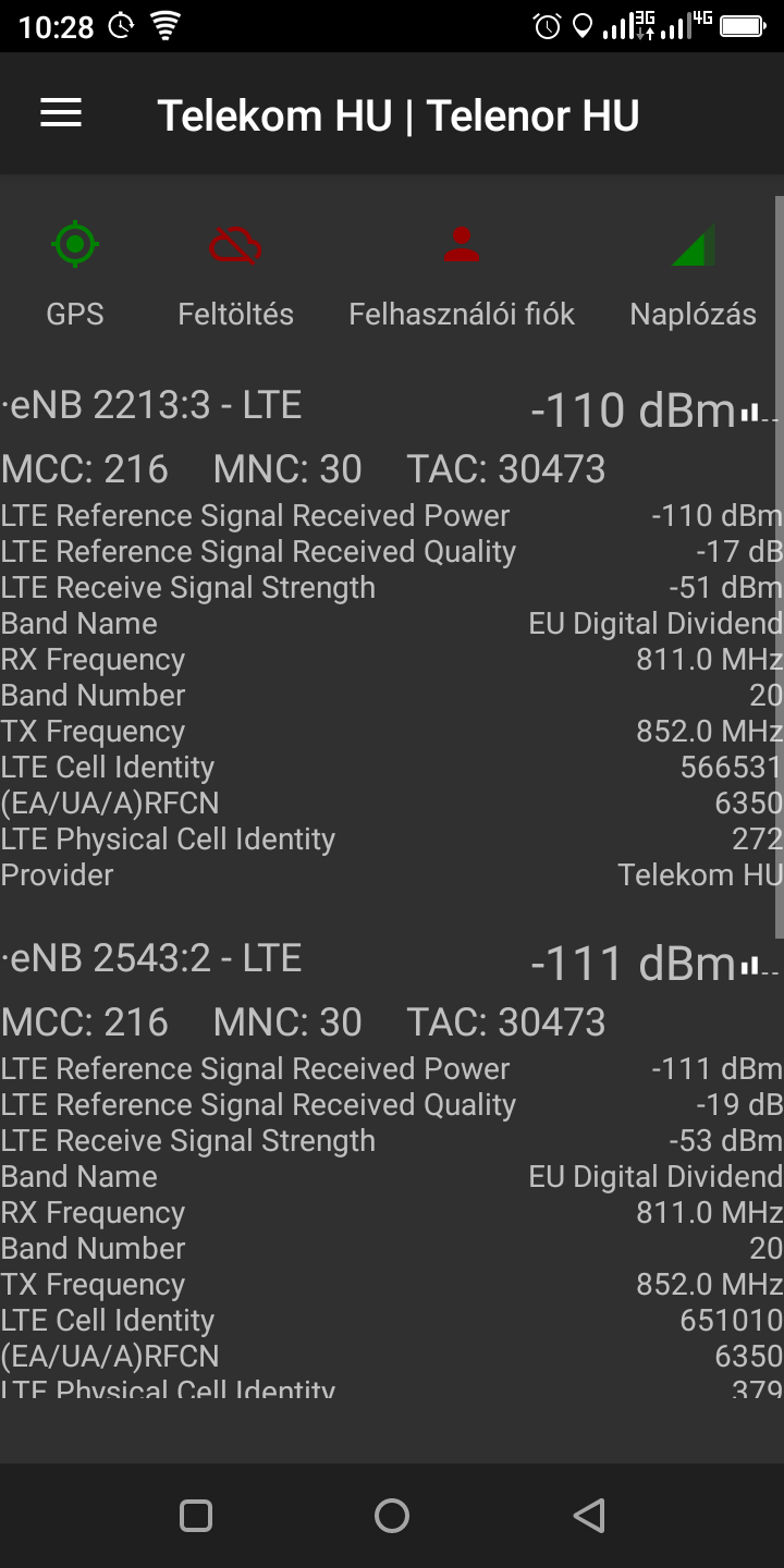

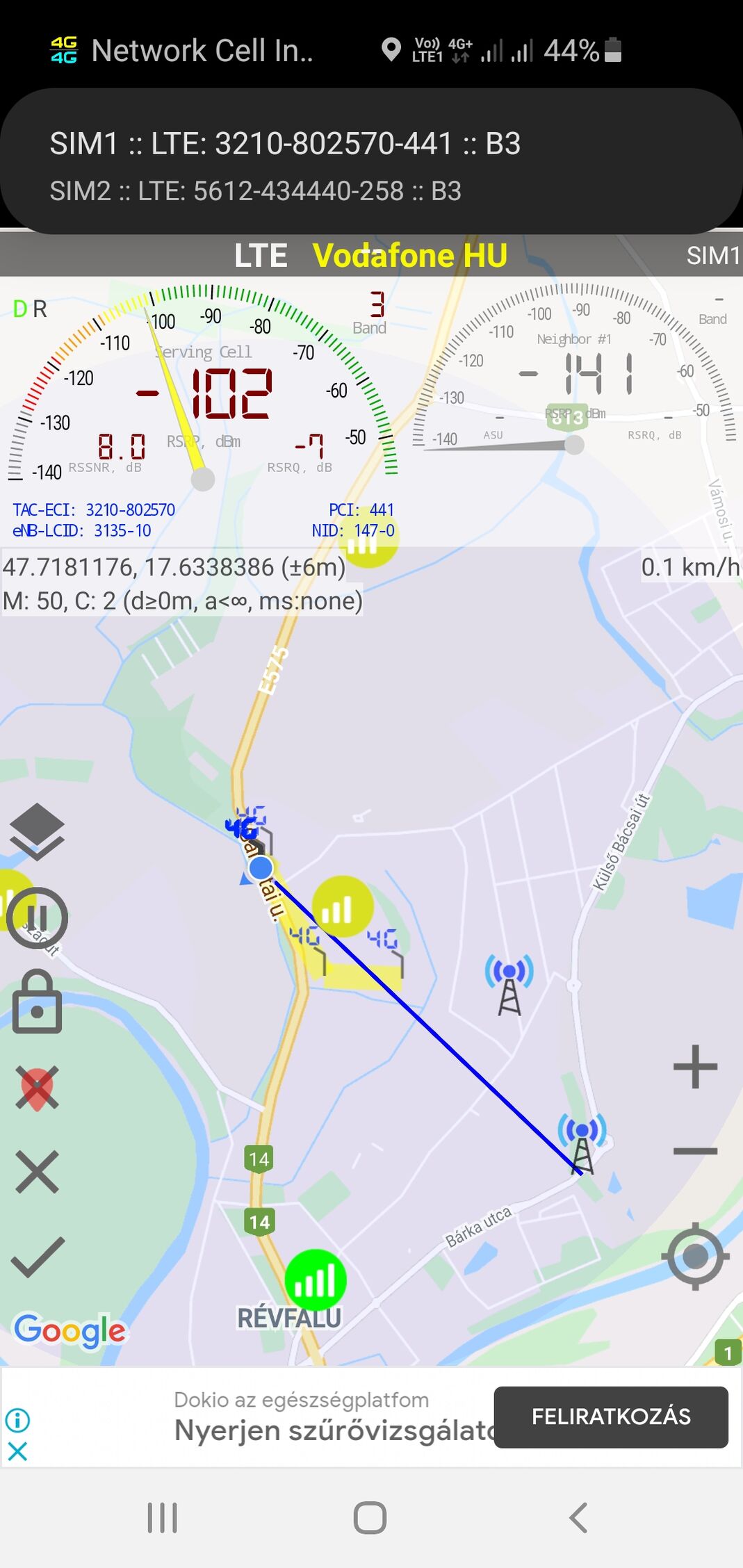

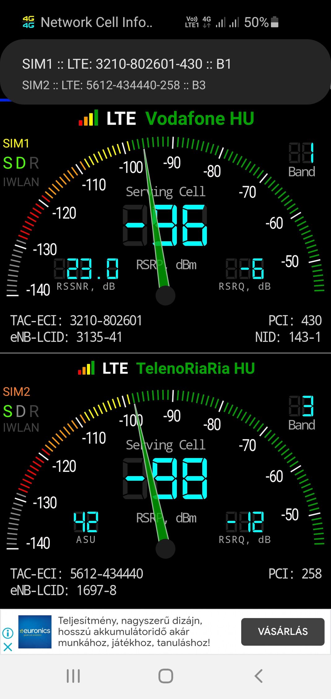

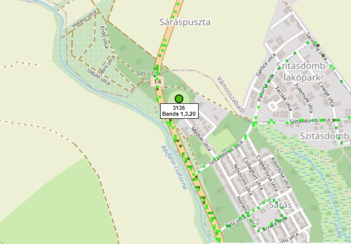

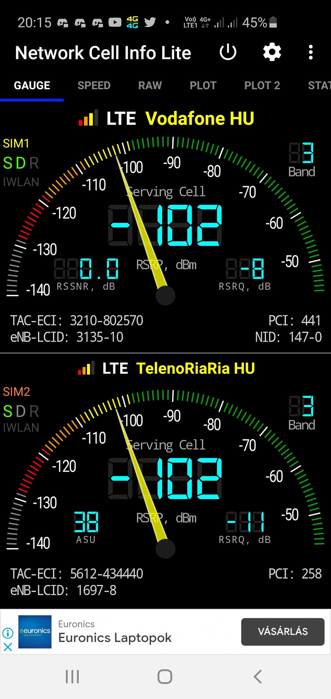

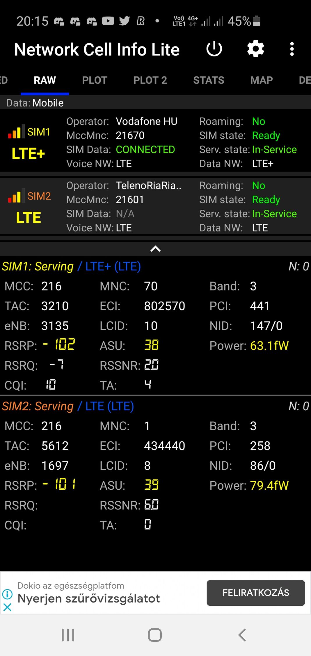

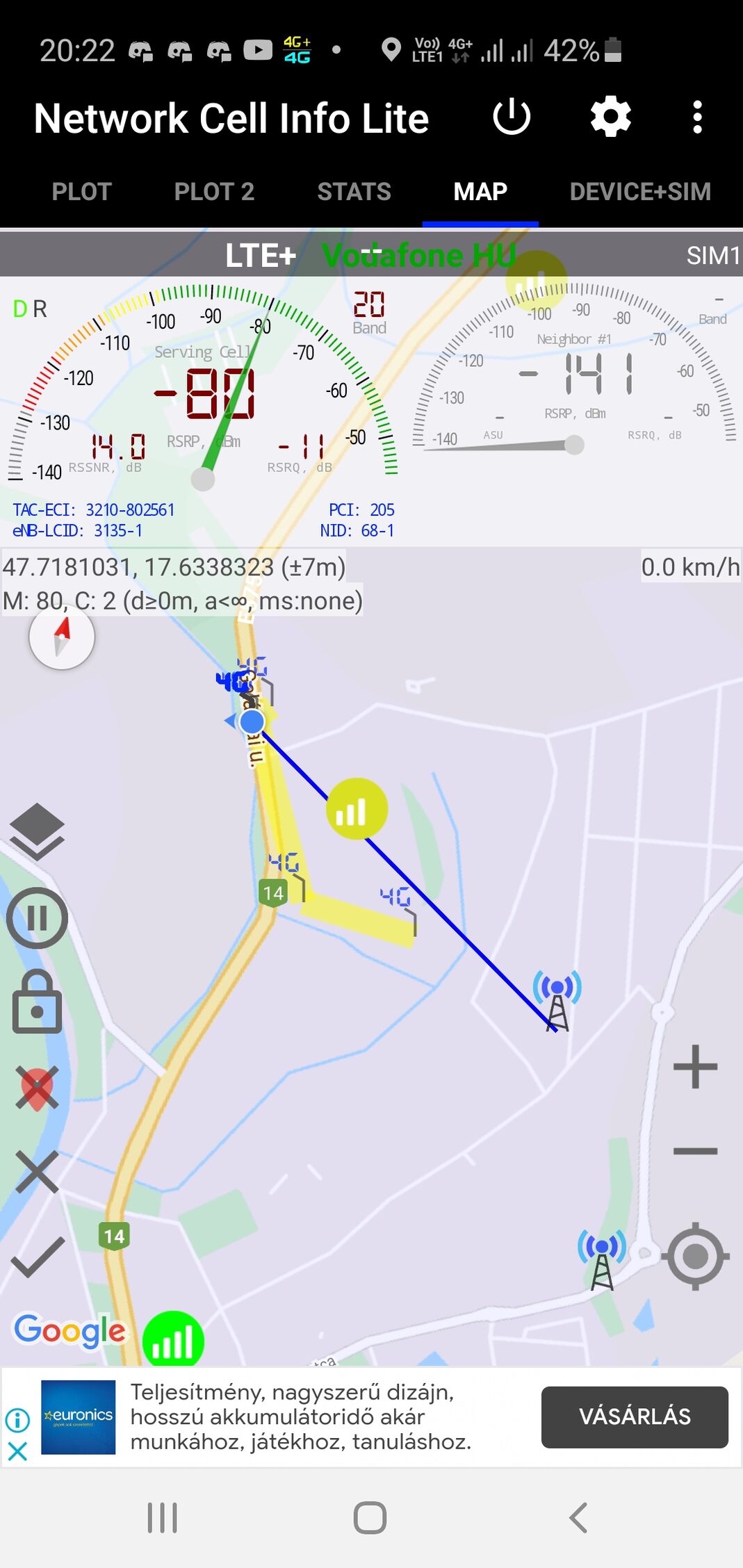

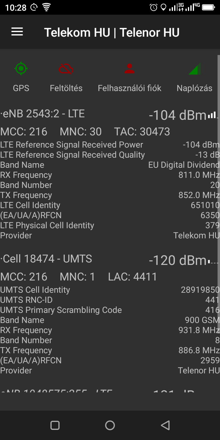

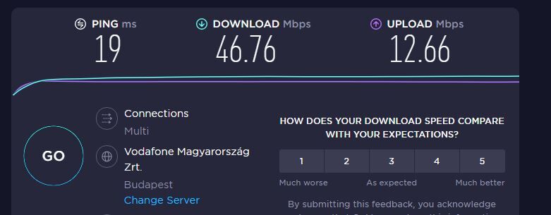

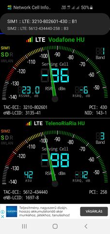

Győrben ideiglenesen egy nyaralóba/hétvégi házba fogok költözni Galántai ut/ , ahol jelenleg nem elérhető vezetékes net. /ill. fél éve nem volt az, azért majd körbekérdezek mégegyszer/. A munkámhoz elsősorban stabil netre van szükség, persze nem baj, ha nem is csigalassu, de a stabilitás fontos, ill. back-up netre is mindenképp szükségem lenne, ha mégis elszállna az egyik. Ez ügyben szeretném a segitségeteket kérni.
Feltelepitettem a telefonomra a network cell info lite-ot, errol teszek be par screenshootot.
vodafone-os sim kartya van benn, ill egy telenoros is, de azon nem aktiv a net /de ez gondolom latszik/

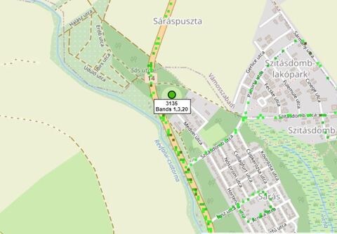

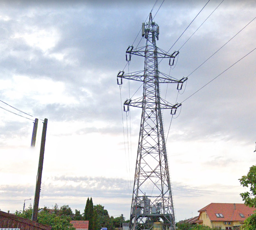

celmapperen amugy megneztem, hogy hol van a kozelemben antenna, ezt lattam:
https://www.cellmapper.net/map?MCC=216&MNC=70&type=LTE&latitude=47.718971895050146&longitude=17.63344920992068&zoom=17.462618759014088&showTowers=true&showTowerLabels=true&clusterEnabled=true&tilesEnabled=true&showOrphans=false&showNoFrequencyOnly=false&showFrequencyOnly=false&showBandwidthOnly=false&DateFilterType=None&showHex=false&showVerifiedOnly=false&showUnverifiedOnly=false&showLTECAOnly=false&showENDCOnly=false&showBand=0&showSectorColours=true&mapType=roadmap
Ez az antenna a fout tul oldalan van, kicsit eszakra, kb 200-300 meterre, terepakadaly nelkul gyakorlatilag, de a telo meg mintha 2 masik toronyra kapcsolodott volna, ahogy a screenshootokon is latszik. / ha jol ertelmezem / s egyiken b3on masikon b20on, s a b 20as azert jobbnak tunik.
1. Ez miert van? cellmapperen arrafele asszem nem is lattam tornyot, vagy valamit nagyon beneztem. no de a lenyegi kerdesek.
2. Milyen routert lenne erdemes vennem? /normalis keretek kozott a penz nem szamit, mivel munkahoz lesz /. sokan mondtatok a mikrotik kulonbozo tipusait, amiben van ugye beepitett antenna is, ill a huaweinek is 2 tipusat gyakran olvastam.
Ha jol remlik vannak routerek, amik mar intelligensebbek, s ki tudjak valasztani a legjobb "vetelt".3. ha szeretnék back-up netet is, ahhoz erdemes lenne vennem megegy routert? van egy usb-stickem, az jo lehet erre a celra /ha jol remlik, ez kevesbe jo eszkoznek szamit/ ? ill. back up netnek gondolom masik szolgaltato sim kartyaja kellene? vagy ha megszakad a net, akkor az a torony hibaja, vagy a szolgaltatoe? fontos lenne, hogy kb 5-10 masodpercnel hosszabb szakadas ne legyen, ha elmenne a fonet, a backupnet mukodjon meg 5-10 percig.
4. melyik szolgaltatonak a sim kartyajat lenne erdemes valasztanom, ill. hogy tudom ezt leellenorizni/kivalasztani? /stabilitas/ sebesseg szempontjabol/ voda+telenor feltoltokartyas simem van, azokon tudnek tesztelni . persze aztan gondolom majd erdemes lenne venni vmi flottas elofizetest korlatlan netre.
5. milyen programmal tudnam azt "szkennelni" hogy milyen gyakran, s mennyi ideig van szakadas a netelérésen?
Köszönöm szépen előre is az ötleteket, tanacsokat!
Ui: Ha esetleg még valami adat kellene, holnap megyek, s le tudom merni. pl olvastam korabban, hogy vki a cellmaper appot hazsnalta hasonlo celra , ha netan az jobb, csinalok azzal is mereseket.

Amikor sokadjára járom körbe - virtuálisan - a környéket, mert nem találom a tornyot, amit a Cell mapper mutat. Így is csak véletlenül néztem fel a magasfeszültségű oszlopra.
Hát... na.
Amúgy fele olyan távolságra van, mint a másik torony, amire csatlakoznom sikerült. Van felém antennája és 1800MHz-s DCS B3 Ezt nem tudom, mit jelent. A másiknál ez B1.
Majd kipróbálom ezt is. Hátha.
(PCI463 (154/1)EARFCN1848)

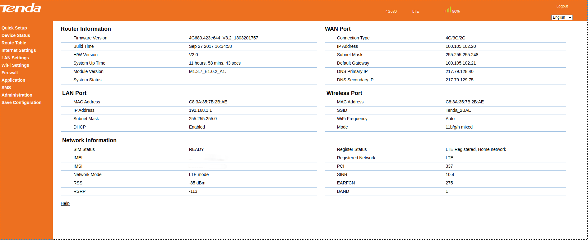

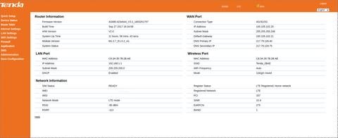

Reggel küldtél screenshotokat, azon szerepelt két LTE eNodeB (konyhanyelven hívhatjuk ezeket 4G tornyoknak), 2213 (azon belül 3-as szektor), ill. 2543 (2-es szektor). Ezeket Cellmapperen gyorsan ki lehet keresni, a bal hasábban van egy "Tower Search" doboz, onnan megvolt, hogy Kecskemét északnyugati határán készülhetett a mérés.
A TAC a régiókódokat jelzi, Telenor és Telekom hálózatokban a 30-39 ezer közti TAC kódok a Dunától keletre eső, Telekom által üzemeltetett Band20-as helyszíneken használják. (A Dunántúlon pont fordítva, a Telenor üzemelteti a B20-as tornyokat, azoknak 20-29 ezer közötti a TAC kódjuk). Ezekről a megosztott tornyokról annyit érdemes tudni, hogy mára a többségük telített, ilyenkor pedig az ütemező elsősorban a toronyhoz közelebb lévő, jobb jel-zaj aránnyal kapcsolódó eszközök forgalmát priorizálja. -110 dBm alatt már nagyon gyenge a jel, ha eközben a cella is telített, akkor kb. élvezhetetlen lesz a szolgáltatás.
A Tenda felületén egy plusz csavarra volt szükség, mivel (talán adatvédelmi okokból) a rengeteg infó közé pont nem fért ki az eNodeB és a TAC, de mivel a régió az előző screenshotból már megvolt, így arrafelé kellett keresni.
Az EARFCN a cella középfrekvenciáját adja meg. Az LTE szabványosított frekvenciasávokon működik - itt a teljes lista, - Magyarországon ezekből a B1,B3,B7,B8,B20 és B28 van használatban. Itt egy kalkulátor, ami megadja, hogy melyik sávon pontosan hol üzemel a cella. A 275 ez alapján a B1 sávban van. A környéken pedig egyetlenegy olyan eNodeB lett csak feltérképezve, amin van B1, de ha több is lett volna, a PCI-k összevetésével úgy is össze lehetett volna párosítani, a 337-es PCI a Hetényegyházi torony délkelet felé néző B1 szektoránra lett kiosztva. (Egy TAC régiókódú övezetben egyszer szerepelhet csak egy PCI azonosító.)
Ugyanígy a második screenshoton EARFCN 1848, ez a Telenor "szabvány" B3 frekije. A 430-as PCI alapján ez a 3217-es eNodeB 3-as szektora a Vízmű utca és a Nyugati körút sarkán.Röviden ennyi volt a beazonosítás. A hálózat működéséről még annyit érdemes tudni, hogy az eszköz rendszeres időközönként riportolja a hálózat felé, hogy melyik szektort milyen jelerőséggel "hallja", a hálózat pedig az önbevallásos mérések alapján dönt és ha szükséges, át tud téged küldeni egy másik szektorra. Például ha tele van a B20-as sáv, akkor át tud küldeni B1-re, akkor is, ha az távolabb van és gyengébb a jele. Ilyenkor bár a kijelzett térerő lecsökken, a szolgáltatás minősége a gyakorlatban mégis javul.

bociusz
#8905
No most gondban vagyok.
Honnan azonosítod be a tornyokat?
Amúgy valóban a közelben van ez a torony is.
Nincs valami GYIK, vagy összefoglaló valahol a témában? Esetleg magyar nyelven, hátha tanulok én is valamit.
Amúgy azért vagyok gondban, mert ez a torony a környezetemben találhatóak közül a legmesszebb van és most majdnem háttal van neki az antenna irányozva, amit a korábbi linkben mutattam.
Gyorsan megnéztem egy-két képet és azokon is ez az EARFCN(275) érték szerepel.
Miért ez a torony kerül kiválasztásra, mikor a másik két torony közelebb is van és az antenna is arrafelé néz?
Amúgy még egy számomra érthetetlen dolog.
Újraindítom a modemet - néha muszály, mert a jelszint 40% köré leesik - és indítás után erre a toronyra csatlakozik és 100% jelszint van. Néhány perc után valami miatt "elveszti az érdeklődését iránta" és leesik a jelszint 40-50 % körülire. Néha 80%-ra, mint a korábbi képen is.
Lehetséges, hogy nem csak a jelszint esik le, hanem egyszerűen rácsatlakozik egy másik toronyra?
Mint a reklámban: De miért? Nagyon idegesítő. Néhány hete csinálja ezt csak. Korábban beton stabilan tartotta a 100% jelszintet, akármikor néztem rá.
Az általad említett paraméterekről nem tudok nyilatkozni, mert nem tudtam, hogy azok alkalmasak torony irányának beazonosítására.
Mellékelem a képet amit indítás után készítettem.
Ez vajon melyik torony lehet? Illetve én hogyan tudom megkeresni?
Mert akkor magamtól is oda fordítom az antennát, csak tudjam, hová akar csatlakozni.
4Grider
Trucker39
#8903
Tényleg nem ártana egy normális eszközt beszerezned, mert ezek az értékek totál fals-ok a telefonon felvett értékekkel összehasonlítva.
LTE B1 alig van a Telenornál, jellemzően nagyvárosi környezetben B3-al fogják össze tucatnyi helyen. Jó eséllyel a routered aktuálisan alkalmatlan arra, hogy jelezze az UMTS B8-at (de használni persze tudja). -

Az látszik, hogy - a szolgáltatók szempontjából - a világ végén laksz. Ez abból látszik, hogy ezek a gyalázatos jelszintek is a legtávolabb terjedő frekvenciasávokon (800 és 900 MHz) vannak jelen. Itt valószínűleg nem is lehet háromszögelni, annyira kevés cellát látsz.
A Cellmapper MAP oldalon rá kell keresni a legközelebbi cellára és ha van rálátásod, akkor lesz esélyed jobb netet csiholni ezekkel az 50-60 ezer Ft-os eszközökkel. Olcsón itt nem lesz jól használható net, talán csak akkor, ha megjelenik a környéken a 700 MHz (amit szintén drága eszközök támogatnak). -

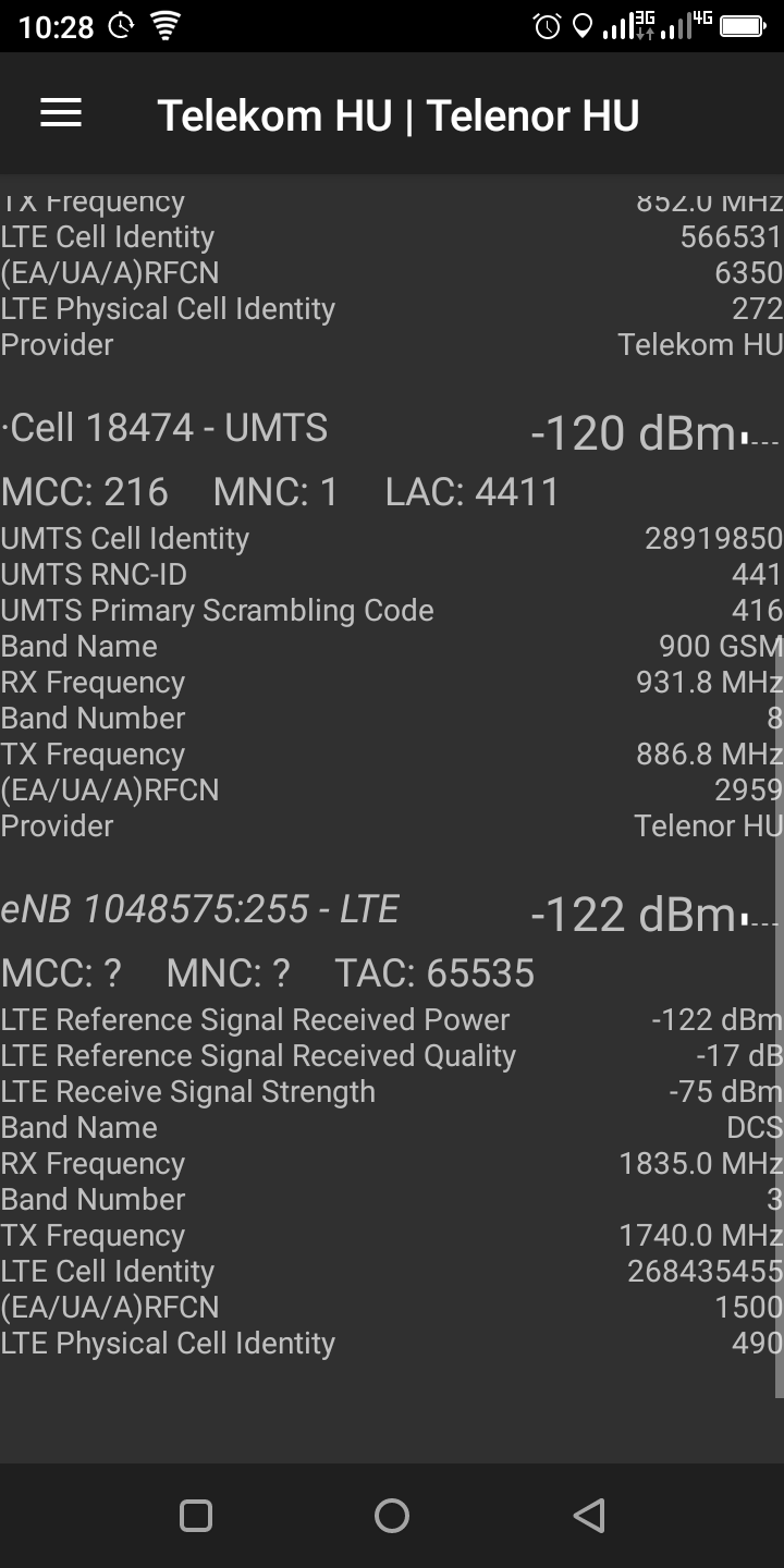

Első körben telepítettem a Cellmapper alkalmazást a telefonra. Még eddig nem használtam. Asztali gépen néztem meg a weboldalt és a térképről olvastam le az adatokat. Iránymeghatározásra is jó volt a térkép.
Tehát telepítettem az éjszaka és ma körbe jártam a házat. Nem tudom, mit kellene nézni, illetve, mit kellene látnom. Semmi olyan nem jelenik meg, mint ami a webes oldalon. Innen is látszik, hogy nem igazán értek hozzá.
Készítettem néhány képet a telefon kijelzőről, mivel az adatmentést, ileltve a megosztást nem igazán ismerem. Térképről azért nincs kép, mert az égegyadta világon semmit nem mutatott. Üres, négyzethálós kép, középen jelölve a pozicióm.
A képeken megjelenített adatokat nézegetve semmi jót nem látok.
A Telenor(a kép jobb felső sarkában övé a 3G jelzés.) soha nem váltott át a telefonomon 4G-re mióta megvan. A Router meg 4G LTE csatlakozáson van.
Most nem másztam fel a tetőre, mert dög meleg van, de sokszor próbáltam a telefont az antenna magasságában és a jel erősség mérő ott sem váltott át sosem 4G-re a Telenor esetében. A Telekom esetében más a helyzet. Majd ki veri a kijelző szélét a sáv a tető magasságában. Sajnos viszont A telekomnál nem áll módomban megfelelő internetet előfizetni. Amit adnának és amennyit használjuk, az messze köszönő viszonyban sincs egymással. Mindenképpen a telenor (IQpro) csomagja miatt lenne szükséges egy jó és használható beállítás.Sajnos most nem engedhetünk meg magunknak egy 50 -60 ezer forintos beruházást. Nézegettem videókat az említett antennáról. Jó dolog, csak most kicsit drága a pénztárcámnak.
