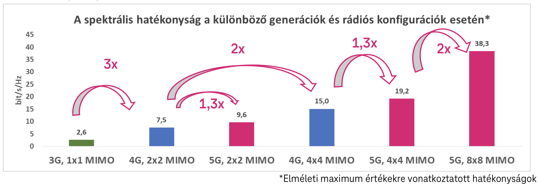

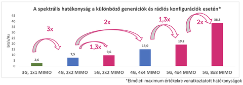

Talán ez az egy dia volt még érdekes tegnap Taszner István (Telekom) előadásából, amiben a különböző generációk és MIMO elrendezések, egy adott spektrumból "kipréselhető" elméleti maximumának fejlődése van megjelenítve.
5 MHz-es blokkra vetítve ez
3G 1x1 MIMO = 14,4 Mbit/s
4G 2x2 MIMO = 37,5 Mbit/s (64QAM esetén)
5G 2x2 MIMO = 48 Mbit/s
4G 4x4 MIMO = 75 Mbit/s
5G 4x4 MIMO = 96 Mbit/s
5G 8x8 MIMO = 192 Mbit/s
Kíváncsi vagyok, a következő években meddig sikerül eljutni, alacsony frekiken (<1 GHz) a spektrumhatékonyság az egyik legfontosabb szempont. -

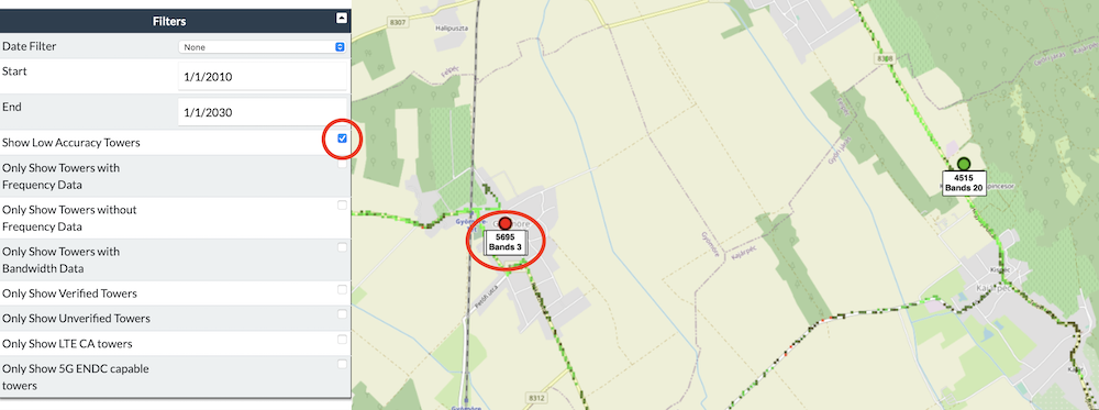

bociusz
CELL_ID: 1457921
Ezt oszd le 256-tal és kijön a torony eNodeB száma: 5695.
Az osztás utáni maradék pedig a szektor száma lesz: 1
Alapból csak azokat a tornyokat jeleníti meg a Cellmapper, aminek a pontos helyzetét egy user már korábban megadta vagy a több szektornyi adatból valamennyire megbecsülhető a helyzete. Az 5695-ös nem ilyen, ezért kézzel be kell kapcsolni a bal hasábban a Filters alatt a "Show Low Accuracy Towerst":
A pirossal jelölt pozíció nem valós, csupán egy pontatlan becslés.
Feltehetően ez a site Gyömörén van, ha nincs külön távközlési torony, akkor általában a templom harangtornyában szokott lenni. Az 1-es sector ID alapján az is látszik, hogy B3-ra csatlakoztál (a B20-as szektor 6-os ID-val fut).
A -97 dBm-es közepes erősségű jel, az RSRQ -6 dB és SINR 14 dB értékek viszont kitűnő jel-zaj arányt jelentenek, vagyis nagyon kicsi a környező tornyok interferenciája. Az elérhető sebességet így elsősorban a tornyon forgalmazó többi felhasználó határolja be. -
