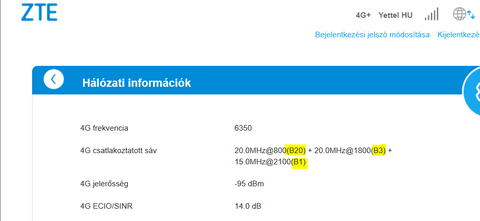

akkor az a sáv vagy sávok lassúak.
próbálgasd te is ezeket a kombinációkat a scripttel, valamelyik csak jobb lesz a többinél.
illetve ha csak kettőt enged, akkor kettőt, ne 4-et egyszerre. ezt csak most felsoroltam egy másik hsz-ből.
1+3
1+3+20
1+3+8+20
3+20
3+8+20
20+3+1
20+3
stb. -

Ertem, koszonom. Mutatja a 4g+-t de csak 1 savot mutat es a sebesseg is eleg halovany. A sima 4g jobb

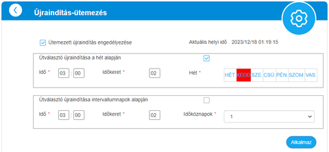

én naponta szoktam hajnalra ütemezve, de hetente nem árt egyszer.

ha mutatja a 4g+-t akkor van egyszerre több sávon, utána elengedi. -

Felmegy, nem az a problemam h nem megy fel, hanem az, h csak 1 savon log, mikozben osszefoghatna kettot

Mit ér, ha egy Router össze tud fogni akár 3-4 sávot is, ha a szolgáltató (yettel) korlátozza?
Eddig működött 3 hónapig, most már, ha "fejre állítom" az eszközt, akkor sem kapcsolódik 2 sávnál többre."Márpedig ha a B20 másik szolgáltató felől jön, azt neked nem fogja összefogni a saját szolgáltatód B3-ával semmilyen router."
Pedig nálunk simán összefogja. Eddig B20+B3+B1, vagy 20+3+8, 8+3+1 volt a felállás.
Mióta a napokban állítottak valamit (vagy a ZTE hülyült meg) max csak 2 sávra tud csatlakozni, de akkor is az egyik leginkább éjjel az a T-s 20 +3, vagy 20+1. Reggel átvált 8+3, vagy 8+1-re.

Igen, valamiért paraméterezhetőként emlékeztem az újraindítási szekcióra, de ez nem az a firm, nem az a modell, csak egy fix 7 napos opció van, nem elég. Ahogy a napi sem, értem és köszönöm a hardveres ajánlást, de mint írtam, nekem napon belül jelentkezik az átok, volt, hogy 3x is be kellett avatkoznom a dolgok menetébe, ami hát hm. A napi 1-2 meg az átlag. Inkább felrobbanok tehetetlenségemben, az lesz itt a legjobb megoldás.

pont azért ajánlom a konnektorba dugható okoskapcsolót és abba pedig a routert.
azt tudod ütemezni éjszakára, amikor alszol, vagy amikor nem vagy otthon.
és naponta ajánlott újraindítani, nem több nap után, amikor már előjött a lassulás.
a router saját menüs ütemezett újraindítása nekem nem vált be, mert ott nem lehetett időpontot választani. -

vegyél inkább egy okoskapcsolót, állítsd be hogy hajnali 3:00-kor kikapcsoljon, hajnali 3:01-kor meg vissza és ezzel le van tudva a napi újraindítás. én ezt csináltam rokonoknál, és azóta nem panaszkodnak.
xiaomi okoskapcsoló: [link]
tp-link tapo okoskapcsoló: [link] -

Nem lehet, hogy nem mindegy a scripttel megadott sorrend? Ugye mindig van egy alapsáv (ami persze változhat, kérdés mi a bázis konfigurációja). Vagy a router modemje által egyeztetett sorrendet nézted ki és adtad meg?

de erre írtuk neked meg a yettel topikban is írta ma neked CellWalker, hogy akkor a 20+3+1-et be tudod állítani a script-ben. akkor nem fog felmenni a lassú b8-ra.
vagy azzal a scripttel se jó?

Tegnap megint besokaltam.😔 (10 Mbit és csak B8, ZTE forditås után 20+3+1 és 200 Mbit lett)
Kértem segítséget a Yettel topikban hogy lehetne fixálni 1+3+20-ra, de senki
Pedig biztos lehet, csak kéne egy szaki, aki segít.
Cell Lock csak 1 cellát tud zárolni. -

Ezt mar megcsinaltam. Hiaba allitom be csak az 1-3 kombit, akkor is csak az 1-ikre csatlakozik. Probaltam a router sajat menujeben is, h auto/csak 4 g, de semmi nem valtozik
De akkor a Cellmapper miért mutatja külön a 20-at és külön az 1, 3, 8-at ugyanazon a tornyon?
