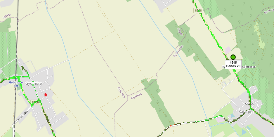

CELL_ID: 1457921
Ezt oszd le 256-tal és kijön a torony eNodeB száma: 5695.
Az osztás utáni maradék pedig a szektor száma lesz: 1
Alapból csak azokat a tornyokat jeleníti meg a Cellmapper, aminek a pontos helyzetét egy user már korábban megadta vagy a több szektornyi adatból valamennyire megbecsülhető a helyzete. Az 5695-ös nem ilyen, ezért kézzel be kell kapcsolni a bal hasábban a Filters alatt a "Show Low Accuracy Towerst":
A pirossal jelölt pozíció nem valós, csupán egy pontatlan becslés.
Feltehetően ez a site Gyömörén van, ha nincs külön távközlési torony, akkor általában a templom harangtornyában szokott lenni. Az 1-es sector ID alapján az is látszik, hogy B3-ra csatlakoztál (a B20-as szektor 6-os ID-val fut).
A -97 dBm-es közepes erősségű jel, az RSRQ -6 dB és SINR 14 dB értékek viszont kitűnő jel-zaj arányt jelentenek, vagyis nagyon kicsi a környező tornyok interferenciája. Az elérhető sebességet így elsősorban a tornyon forgalmazó többi felhasználó határolja be. -

Erre gondolsz? [link]
Jelenleg ezt látom a modem felületén:
CELL_ID: 1457921
RSRQ: -6.0dB
RSRP: -97dBm
RSSI: -71dBm
SINR: 14dB
Vezeték nélküli átv. teljesítm: PPusch:18dBm PPucch:23dBm PSrs:0dBm PPrach:6dBm
MCS feltöltés irányú mod/demod: mcsUpCarrier1:20
MCS letöltés irányú mod/demod: mcsDownCarrier1Code0:0 mcsDownCarrier1Code1:0
PLMN: 21601
4G feltöltési frekvencia: 17748
4G letöltési frekvencia: 1869837/5 jelenleg a sebesség.
Itt a torony, és B3 meg B20 van rajta.
5km
Piros pötty a ház:Ami érdekes, nem találom a modem által jelzett cellát. Lehet nem is ezen lóg a modem?

4Grider
Keresgélj másik szolgáltató felé, de előtte nézd meg a Cellmapper map-on, hogy az tutira adjon felétek B3-at, esetleg B7-et is. A B20 vagy B28-al próbálkozók ott halottak lesznek szezonban, sok helyütt még a B3 is megfekszik. A B7 az igazi, bár egy kilométerről az meg már necces.
A befektetőket nagyjából nem érdekli, hogy 2 hónapig alig használható a szolgáltatás, ha az kellően kevés embert érint és ezzel sok millió Ft költség megspórolható.
És ilyen helyre komolyabb, kültéri routert kell venni... -

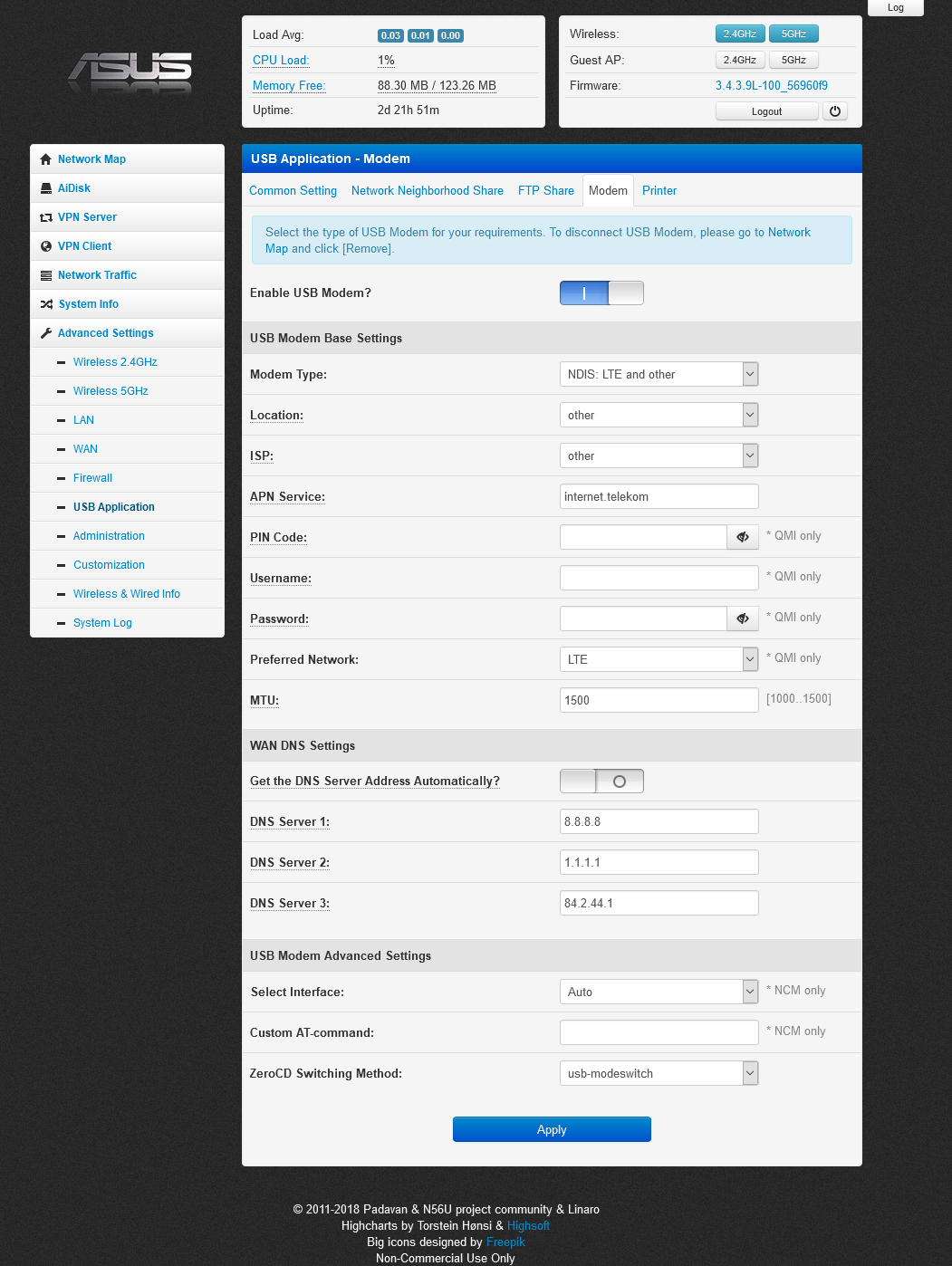

Lacpac
Beszereztem egy stick-et+ a sim-et is.
Sajna a szolgáltatók itt rúgni valók. Mobilnetre kell váltani, ha nemszakadozós netet akarunk.
Kell valami extra beállítás a padavan-on, vagy csak bedugom, és megy?
Stick már beüzemelve a kártyával.
