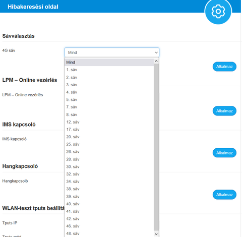

köszi,bocs, hogy nem reagáltam ez működik mégis
http://192.168.0.1/index.html#debug_pageAmit most attál linket az nem

ha van kedved kísérletezni, akkor szedd ki a pipát a B8 - 900 MHz mellől a 4g band selection résznél, ezen az oldalon a router-ben (mert az a frekvencia lassú), a többi pipát meg hagyd bent:
csak vigyázz, mert ezen az oldalon bizonyos beállítások után factory reset kell, ha mindent úgy akarsz ahogy eredetileg volt. -

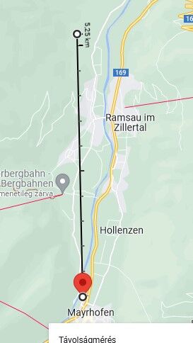

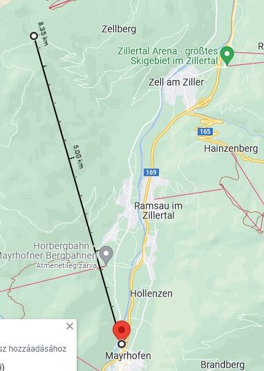

Érdekesség képen osztom meg a (3,5km-ről) reagálva, hogy akkor van 5G elérhetőségem, ha az alábbi szektorsugárzókra csatlakozik a router. (Néha sikerül neki, még kísérletezek) Hozzáteszem, hogy pár 100m-n belül vannak 4G tornyok, de neki a 8,5km-re levő torony kell.(B8_9000Mhz)
A nagy kérdés az, hogy az irányantennát a 4G felé, vagy az 5G felé pozicionáljam?
4G_B8
5G_N78
4Grider

Nem gondoltam volna, hogy 3.5 km-ről a B1-et fogja nálad a bázisállomás erőltetni. A routered tudná egyébként a bázisállomásodon lévő összes frekvenciát összefogni (20-8-3-1 vagy 8-3-1), de mégis a B1-et erőltetik egy olyan helyen, ahol nem lógnak egymás nyakában a bázisállomások. Nem igazán értem, lehet hogy kísérleteznek felétek, vagy még megy a finomhangolás, bár az a yeti tempójához képest is lassú lenne, mivel a bázisállomásotokat bő tíz hónapja fejlesztették B1+B8-al (tehát előtte B3+B20 volt csak ott).
