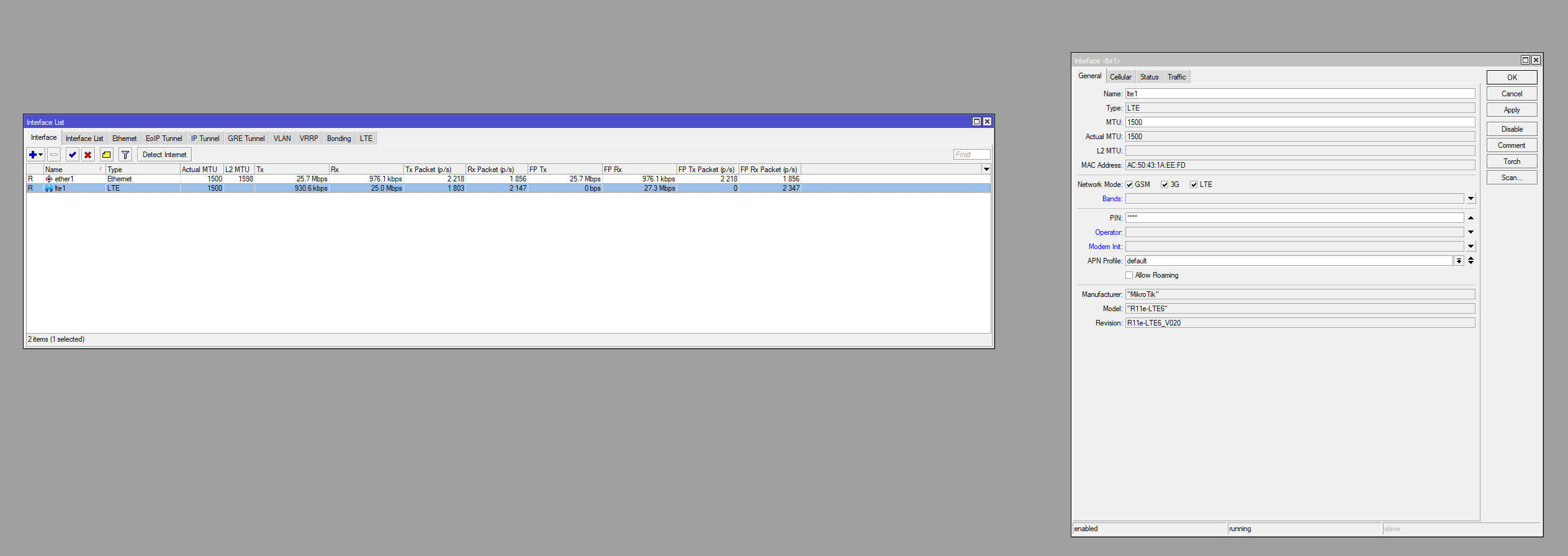

"Beállítod WinBoxszal az LTE-t" - ha eddig működött tökéletesen 1 géppel ( a tp link router nélkül), akkor is állítani kell rajta? ha igen, akkor mit?
"aztán a LTE interface-t továbbítod (passthrough) az Eth-re" - ezt fogalmam sincs, hogy kell! -
alfaplace
#8386
A következő egy jó megoldás:
Beállítod WinBoxszal az LTE-t, aztán a LTE interface-t továbbítod (passthrough) az Eth-re. (Ha, amint sejtem, egy Ethernet-portod van, a kapcsolatod ezzel meg is szakad a PC-vel.)
Ezzel azt állítottad be, hogy az eszköz kvázi LTE modemként viselkedjen. A routered WAN-portjára csatlakoztatva a router rendes automatikus IP WAN-ra fog csatlakozni.

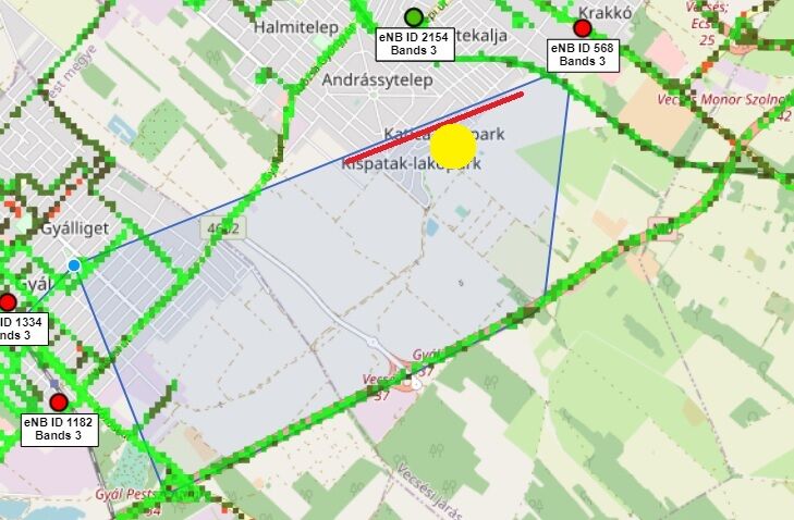

1. képen látható az, hogy melyik toronyra vagyok csatlakozva, mekkora területet fed le. Nem is csoda, hogy ilyen sávszélesség van délutáni órákban.
2. képen látható hogy hova szeretnék csatlakozni. Pirossal jelöltem, hogy a sáv szélén vagyok, sárgával pedig hogy honnan csatlakoznék. Mennyi az esélye hogy onnan arra a toronyra fogok csatlakozni? Ahogy látom ott van B3,B20 és (szerintem) annyira nincs is leterhelve. Kinek mi a véleménye erről?

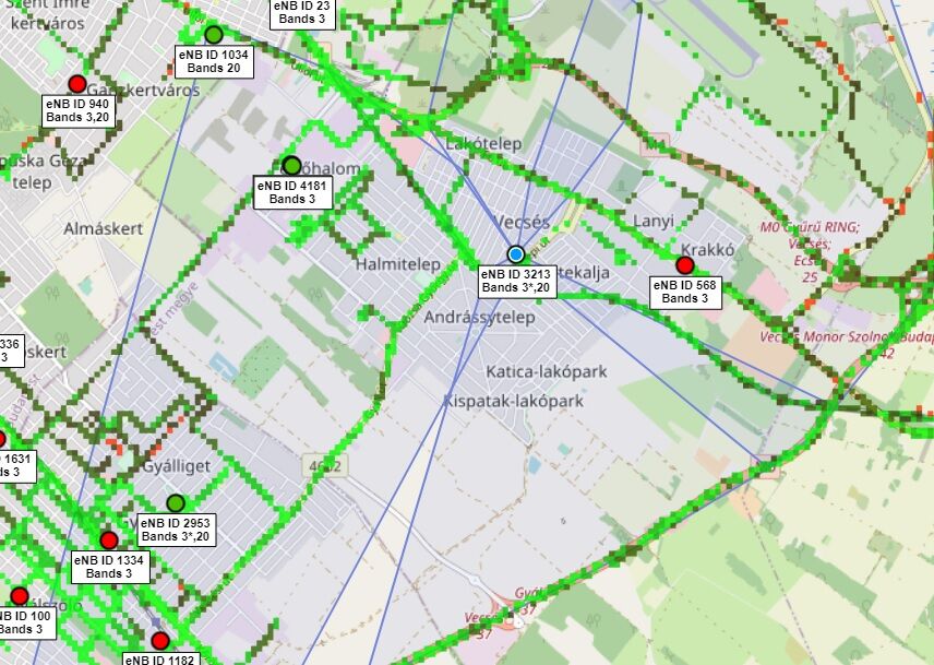

triklin
#8332
Így már megvan a megoldás:
Nálatok azért nincs CA, mert ez egy Telenor-Telekom közös bázis. És mivel a Dunától keletre van, a B20-at itt a Telekom adja (a Telenorosoknak is). Ez viszont nem fogható össze a Telenor saját B3-ával. Szóval vagy B20-at használsz a Telekom celláján, vagy B3-at a Telenorén. -
bociusz
triklin
#8332
Ne higgy a Cellmappernek. A képen látható tornyon csak B20 van. Azért írja, hogy szerinte van B3 is, mert van még egy torony az országban ugyanezzel az 1768-as azonosítóval. (Debrecen mellett, ahová a cella "hatósugarát" mutató terület nyúlik), a két tornyot pedig - hibásan - összevonja.
A jelenséget az okozza, hogy a Telenor-Telekom B20 hálózatmegosztás miatt - nem is olyan ritkán - kétszer szerepel azonos eNodeB szám a hálózatban. Bár a különböző TAC alapján külön lehetne választani a két különböző helyszínt (ezügyben írtam is már a Cellmappernek, de nem foglalkoztak vele). A Dunától keletre (a nagyvárosokat leszámítva) a B20-as tornyokat a Telekom biztosítja, márpedig ahol ezt a másik fél szolgáltatja, ott még akkor se lehet CA, ha esetleg lenne B3 a tornyon.

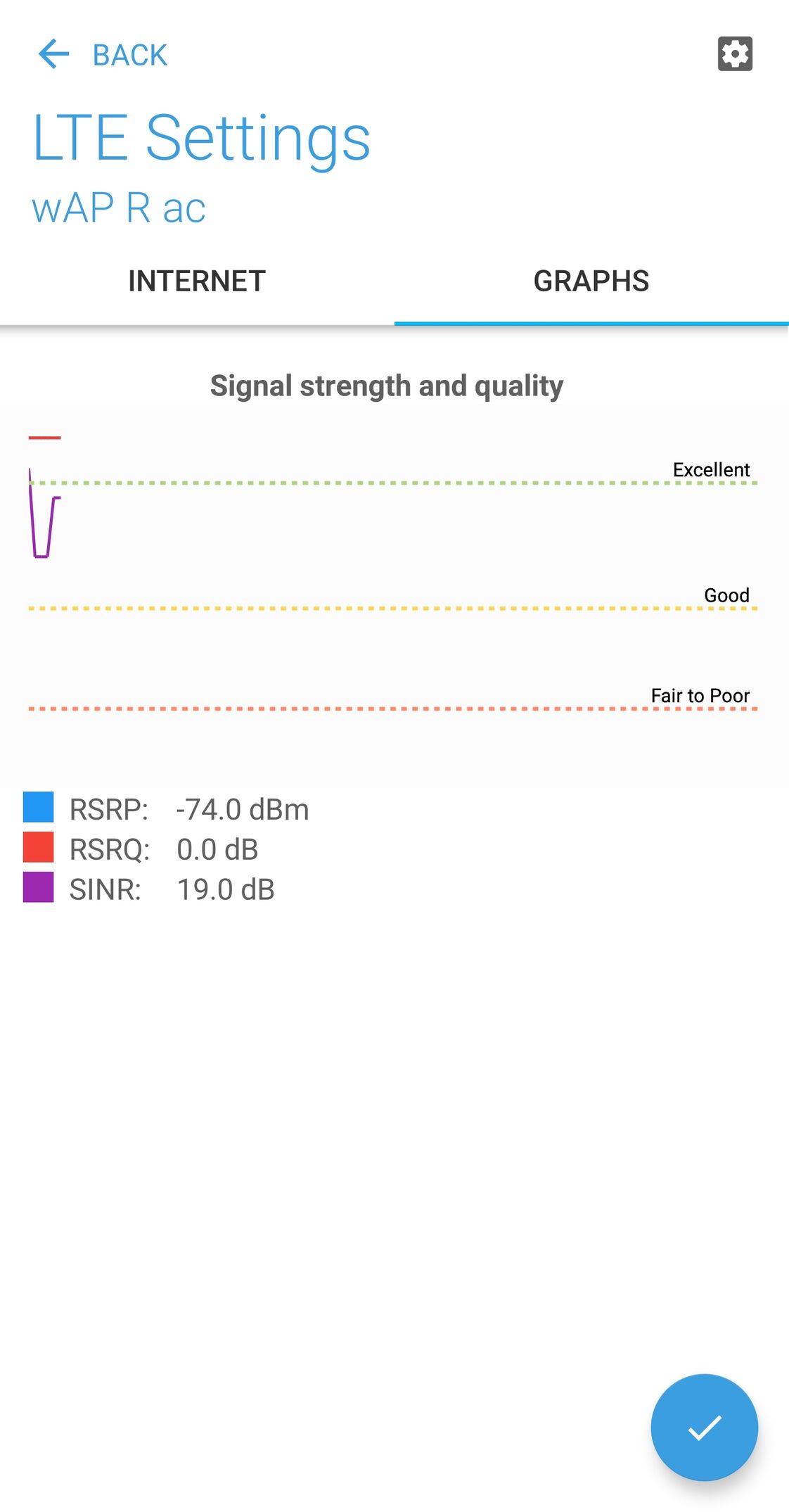

Adott egy telenoros sim, telenoros B525 és hozzá egy ATK log 9db-es mimo-s antennapár.
Feltérképeztem a területet az antenna forgatásával, a legjobb jelre amire ráálltam:
RSRQ -9.0dB
RSRP -75dBm
SINR 22dBAmikor a rendszer jó: 60-64mb/S letöltés, 32-36mb/s feltöltés, 25-35ös ping.
Ezekkel az értékekkel tökéletesen meg vagyok elégedve, az itthoni munkavégzés is tökéletesen megy (távoli asztal, vpn, ftp-k stb)DE!
Van mikor mindössze 2-4mb/s letöltésem van, változatlan ping (25-35) és változatlan feltöltés mellett (32-36mb/s). Ez tulajdonképpen teljesen használhatatlan. Mi okozza?
Mindenki otthon van és ennyire leterhelt a hálózat? Router? Tegyem magasabbra az antennákat?enb id 1768 torony, 452611 cellájában vagyok (Band3), itt van a legjobb jelem. A szomszéd cella ugyanerről a toronyról a 452610 ami band20, de a cellmapper szerint ki esek a lefedettségéből. (2,1km-re vagyok légvonalban a toronytól, az Alföld közepén)
Segítsetek, mert nem tudok itthonról dolgozni. (nincs más alternatíva. Mikrohullám sokkal rosszabb. A szolgáltató ügyfélszolgálata a közeli cellák és adótornyok létezéséről sem tud...)
