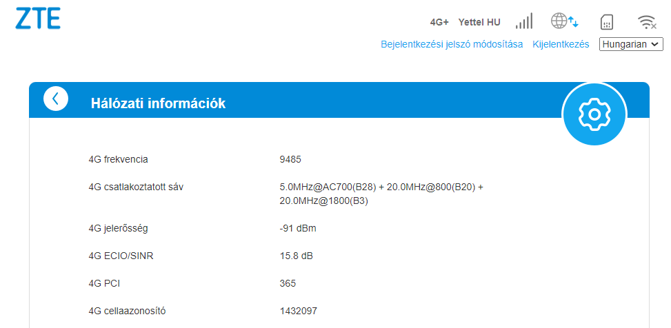

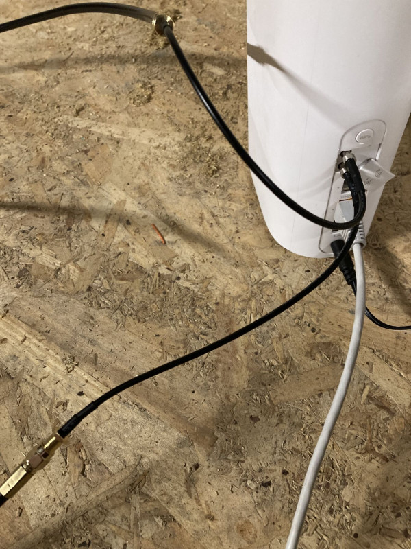

Sziasztok. Vettem egy ilyen antennát:
meg átalakítót, amit bedugtam a ZTE 801A -ba.
Az 5G jel erőssége egy dB-t se változik...
ha bedugom az antennát. Mit rontottam el? Létezik a routeren belül valahol egy antenna átkapcsoló lehetőség? Vagy ez ennyi volt?Köszönöm.

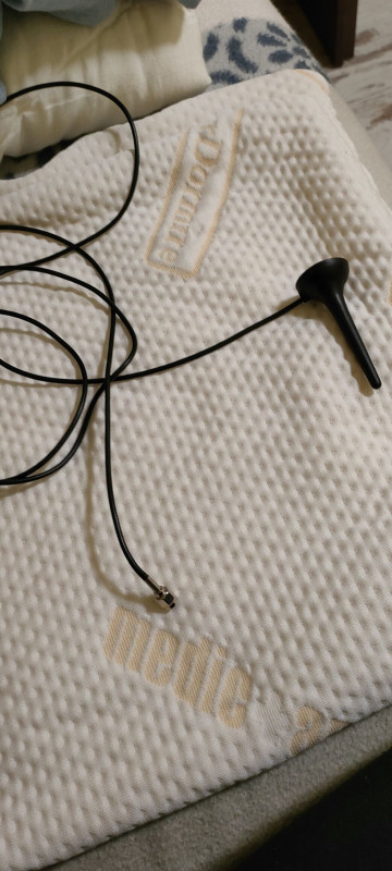

Mobil internet, LTE képes routerben. Lenne az alábbi képen látható kis antennám. Ha az egyik antenna helyére rateszem és felrogzitem a kupcserepre, érne valamit?

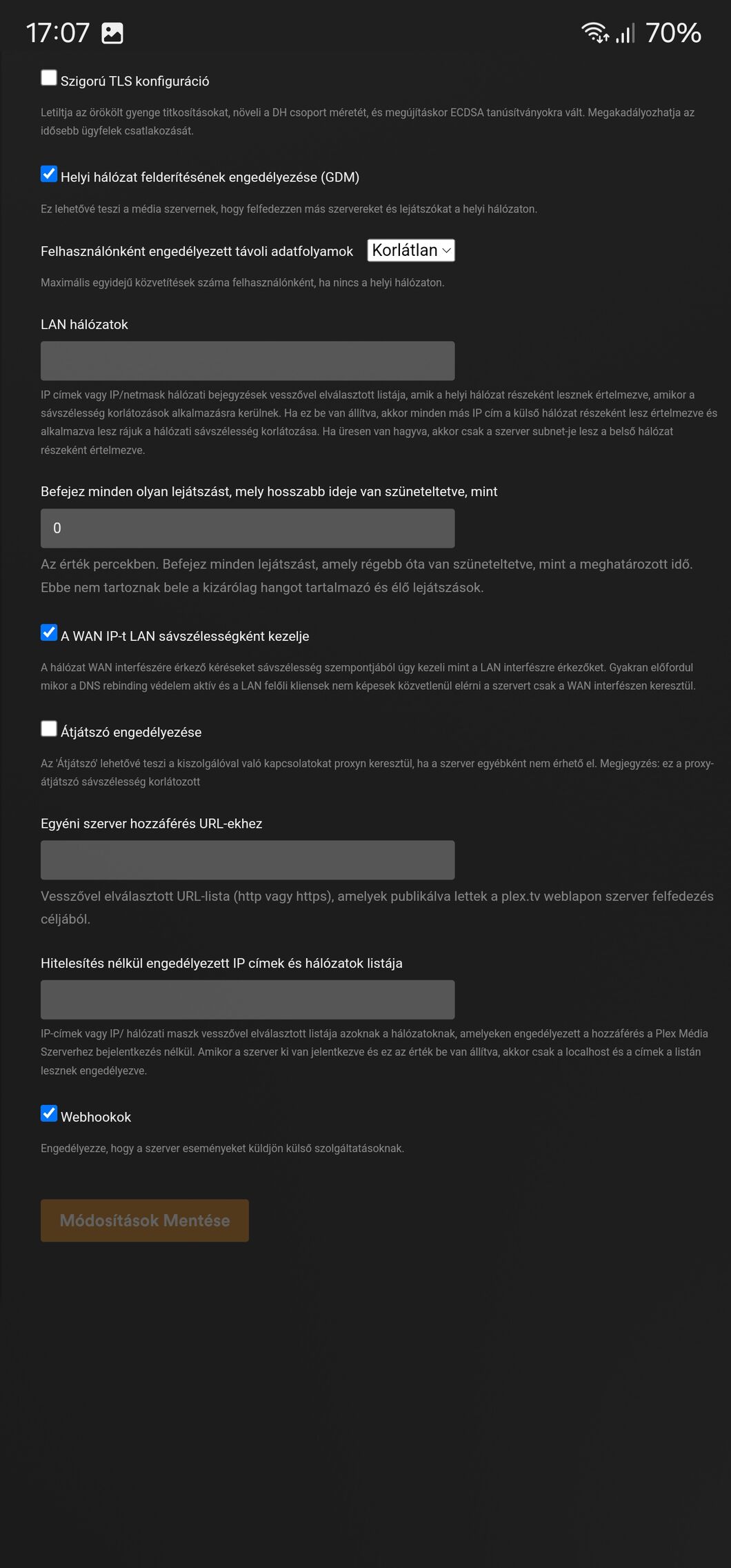

sziasztok!
kis segitségre lenne szükségem!
Adott otthon egy media szerver, amin vannak filmek. ehhez adott egy 1000/1000 internet.
Adott a telefonom ez egy samsung s23 ultra. korlátlan mobil internettel
Na a problémám.
Távoli elérés esetén otthon pufferel a film még 8Mbps minőség esetén is, a munkahelyemen egész 60Mbps minőségig nem...4g mindkettő helyen és kb azonos a sebesség is..130mbps a letöltés speedtest szerint.
cellainfo szerint a baloldali az itthoni, a jobboldali a melóhelyen készült.
mi lehet szerintetek a probléma?köszi a segitséget.

Szia. Ahhoz a modemhez külső antennát csak 5G jel erősítésére lehet csatlakoztatni. 4G antennák nincsenek kivezetve. Nálad 5G esetén van az említett jelszint?
Mennyi így a sebesség? Egy települést vagy torony azonosítót tudsz írni? Megnézzük cellmapper en hogy milyen arra a helyzet. -

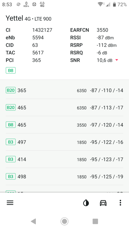

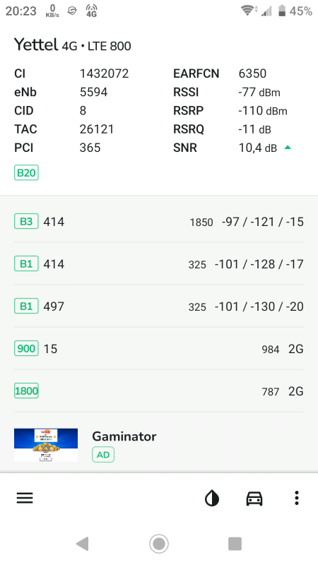

Mobilon megnéztem egy Yettel kártyával a Cellmapper infókat.
Ez a mobil Cat 13-at tud mégis, ha jól látom csak a B20-ra csatlakozik, (az 1,3,8,20,28 közül). Az egész lakást végigjártam. Mobillal is azon a helyen a legjobb a jelerősség, ahol a Router van.Tudna valaki segíteni mit és hogyan kellene még megnéznem, beállítanom, ami bővebb információt adna?
Miért csak a B20-ra csatlakozik, nem is látja a többit? A Router szerint ugyanolyan jó jelerőssége van a B8-nak is (ott meg állandóan azt erőlteti), a B3, B1 kicsit gyengébb.
