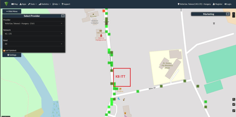

cellmapper.net-en odanavigálsz nagyjából a címedhez, kiválasztod a szolgáltatót meg hogy 4G tornyok és megkeresed az 500-as PCI azonosítójú tornyot. úgy már csak pár darab torony közül kell választanod,
de rá lesz írva az ikonja alá hogy 500.
szerk.: rosszat írtam. nem az 500 lesz ráírva hanem egy másik szám. a PCI a bal oldali menüben lesz felsorolva ha rákattintasz a toronyra. -

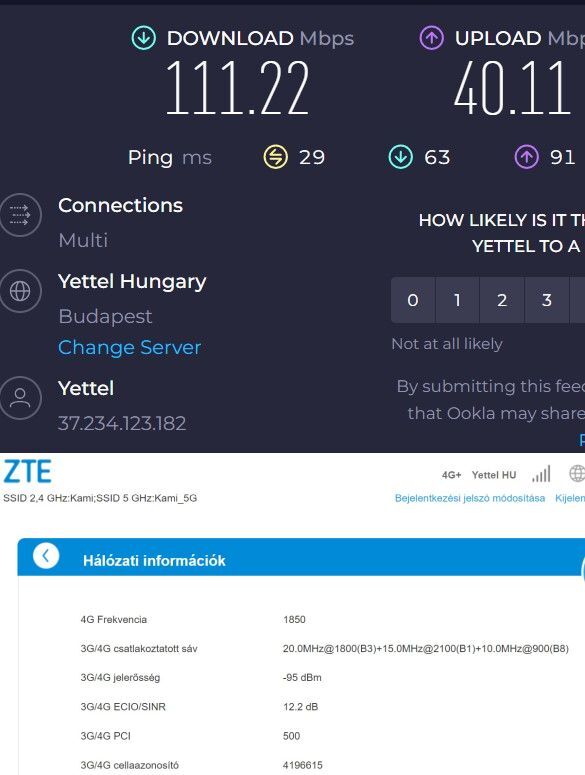

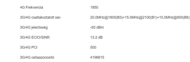

[kép] Sziasztok. Létezhet hogy a Yettel valamit gyorsított a hálozaton? Eddig 220mb/s nél többet nem tudtam mérni ma pedig váratlanul 307 mb/s-ot mértem. Esetleg a tavalyi évben leállított 3g helyén indulhatott el valami?

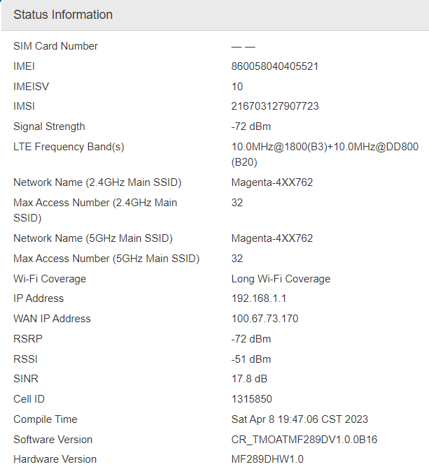

Megvettem végül a ZTE MF289D routert, viszont valamiért nagyon gyengén megy rajta a net. Vodafone XXL simet tettem bele és 10-11 Mbps-t mérek vele, míg egy vodás telefonnal 40-45 Mbps ugyanabban a szobában, ugyanazon a ponton.
Megnéztem és itt ahol jelenleg lakom cellmapper szerint egy két sávos torony van (Bands 3,20) és mind a két sávon rajta van a router.
Mi lehet a gond?

Másik modellen nem a 297D-n de nekem is DV1.0 a legfrissebb verzió.

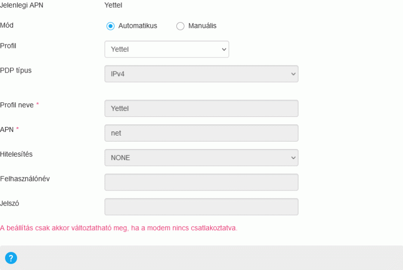

Nagyjanos10
#11172
Mi a szoftververzió? Mert ennek nagyon nem így kellene müködnie...
donjohnson
Nagyjanos10
#11172
látom, érdekes.
akkor jól lebutították a szoftverét, hogy már csak yettel-es net apn-el menjen. -

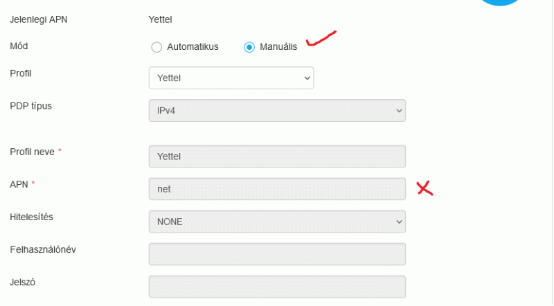

Nagyjanos10
donjohnson
#11171
Bárcsak ilyen lenne... csináltam egy gifet az enyémről:
Alapértelmezettre állítás után (nincs benne) sem történik semmi változás. Köszi a tippet azért!
donjohnson
Nagyjanos10
#11170
itt egy videó: [link]
manual (kézi) gomb, aztán Add New (Új) hozzáadása.
és akkor szerkeszthető minden mező.
neked nem ilyen? -
Nagyjanos10
4Grider
#11169
A probléma az, hogy ez az "on-off funkció" se oldotta meg az eredeti problémát (vagyis, hogy átállítsam netről onlinera az APN-t), a mezők kikapcsolt állapotban (továbbra) sem szerkeszthetőek. Megváltoztatni csak a "módnál" tudok ennyit, amennyit a képen látsz. Illusztrálom:
Bocs, ha értetlennek tűnök, nem vagyok járatos a témában, csak próbalom követni, amiket írtok. -

Nagyjanos10
#11167
De ha meg tudod változtatni a beállításokat lecsatlakozott (inkább leállított) modemmel, akkor nem értem mi a problémád? Távolról szeretnéd állítgatni az apn-eket?
Nagyjanos10
donjohnson
#11166
Ez jó ötletnek tűnt köszi, elkerülte a figyelmem. Kipróbáltam, de maradt ugyanaz a piros figyelmeztetés... arra jó, hogy automatikusról-manuálisra tudom átállítani (alapértelmezni), de hiába lesz manuális, a szürke mezők nem oldódnak fel. Ahogy 4Gridernek is írtam, profilt itt a "Yettel"-en kívül nem tudok lenyitni, se újat létrehozni.
Nagyjanos10
4Grider
#11165
Sajnos a manuálisra állítás önmagában nem megoldás, hiába váltom át, állítom be, a mezők továbbra is szürkék. A beállítást továbbra is csak akkor tudom megváltoztatni, "ha a modem nincs csatlakoztatva". Profilnál nem tudok másikat választani, és ezen az oldalon újat létrehozni se.
donjohnson
Nagyjanos10
#11164
vagy új profil, amit 4Grider ír, vagy tedd OFF-ba a modemet a főoldalon (akkor engedni fogja szerkeszteni), utána meg vissza.
középső nyíl a képen: -
4Grider
Nagyjanos10
#11164
Talán válassz ki egy új profilt vagy tedd manuálisra ha már állítani szeretnél rajta és nem felel meg az automatikus beállítás.

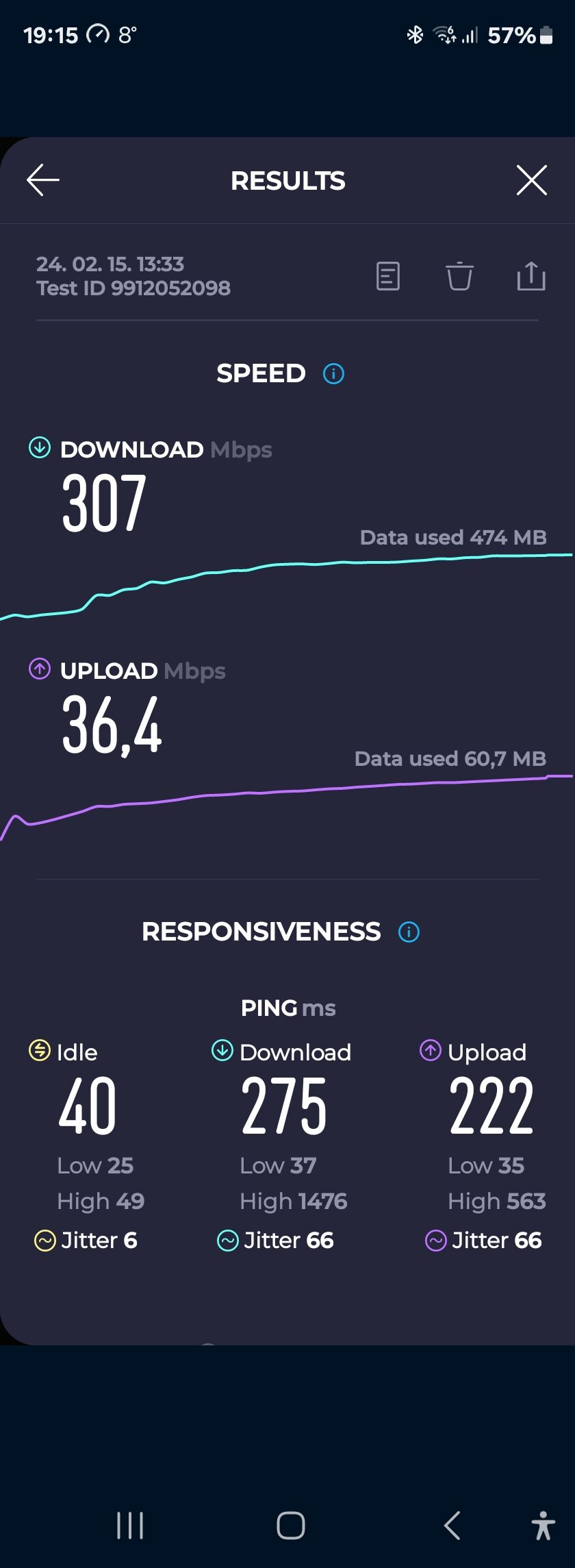

no1r

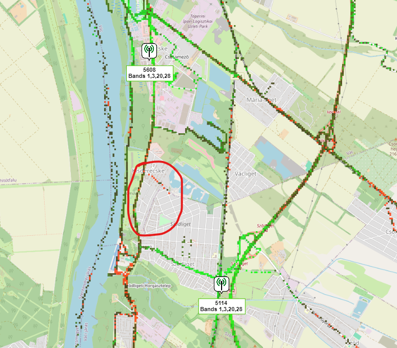

hozzáértők véleményét kérném... sajnos nem igazán igazodok ki a cellmapperen, és az érdekelne, hogy meg lehet-e mondani kb milyen lefedettséget / sebességet / stabilitást várhatok Yetteles mobilinternettől.
Telekomos eléggé és hamar be tud lassulni a lokáción (csatolva). A KÜF csomagjait nézegetem főleg mivel mindenhol 15%-ot emelnek és így már nem biztos hogy megéri maradnom a Telekomnál hiába kapok két adatsimet ajándékba az előfizetésem mellé...

Mire kellene állítani itt a dolgokat?
